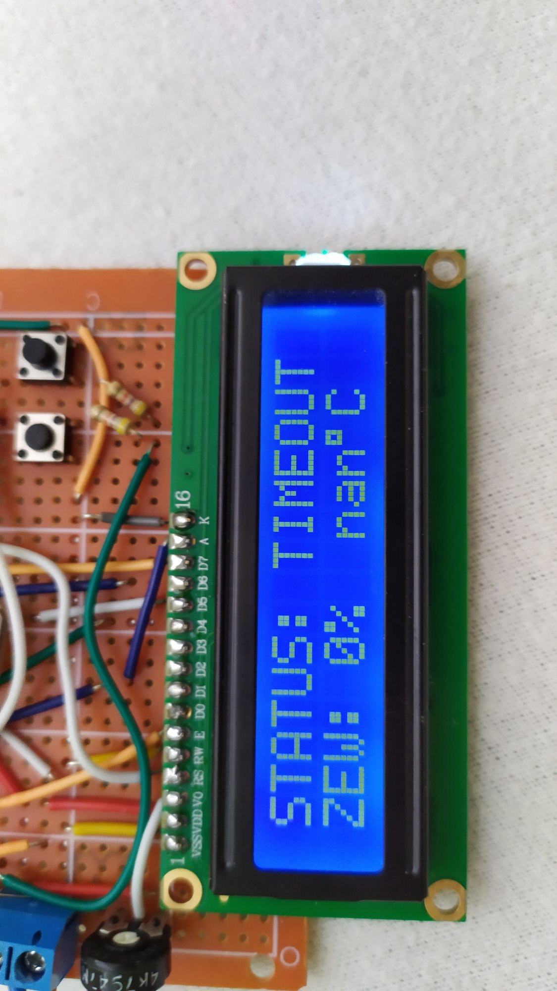

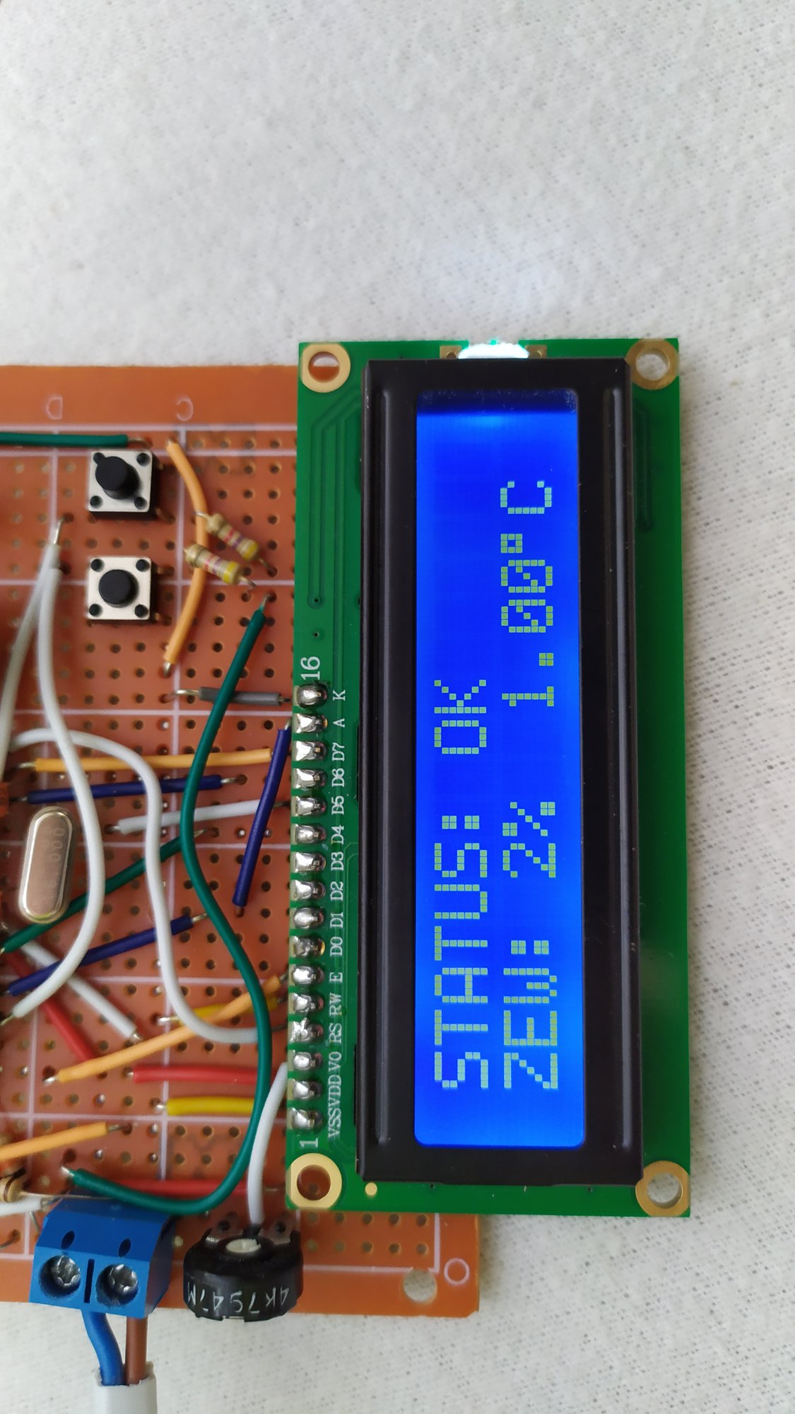

Nie bardzo rozumiem o co Ci tutaj chodzi. Wstawiłem do kodu dht_zew.getStatusString(), i po włączeniu zasilania przez około 10 sekund status jest TIMEOUT, po czym status zmienia się w OK . Zrobiłem to dla DHT22 (zdjecia) oraz dla DHT11 i tutaj przy statusie OK wyświetla prawidłowe wartości. -

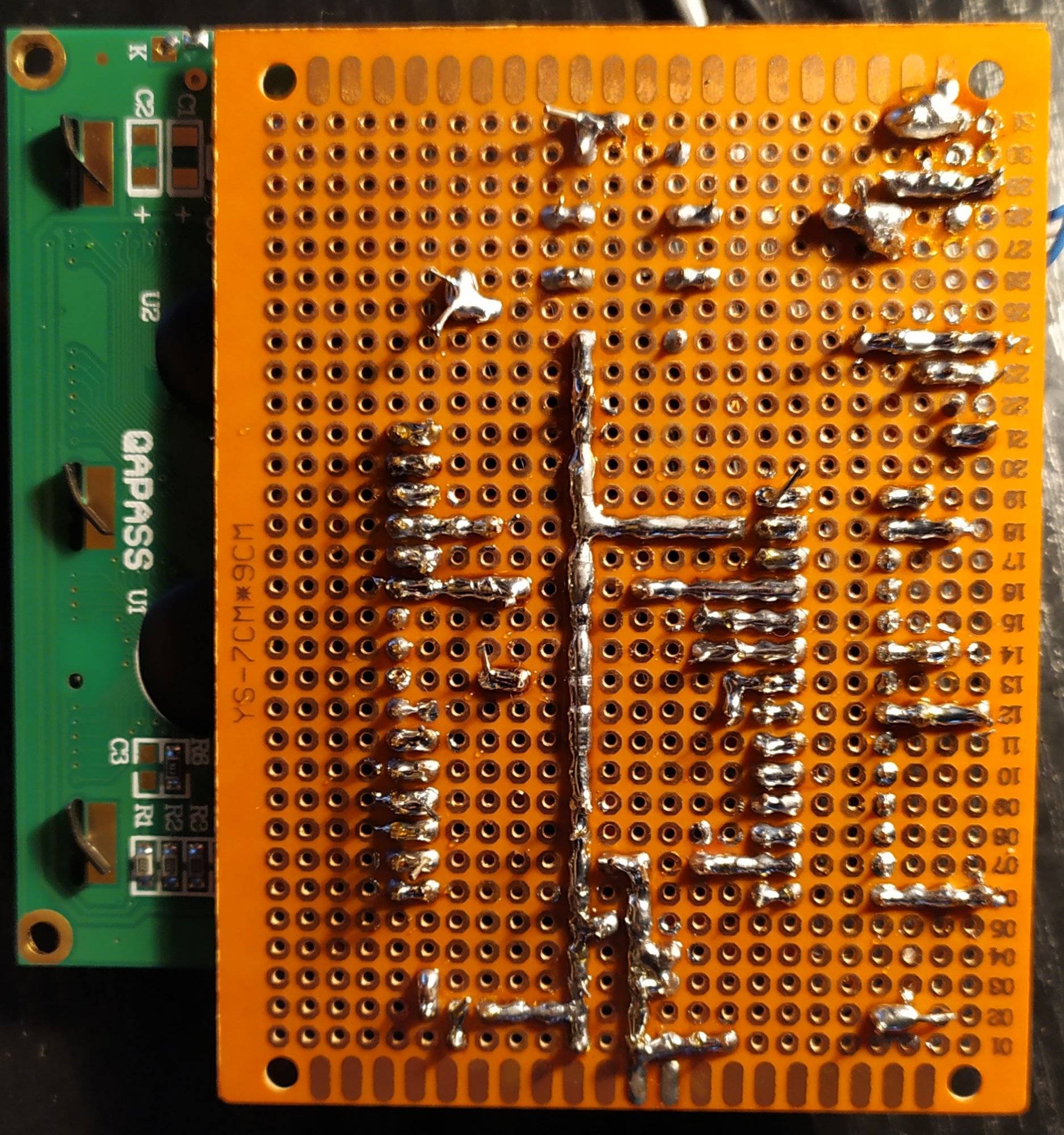

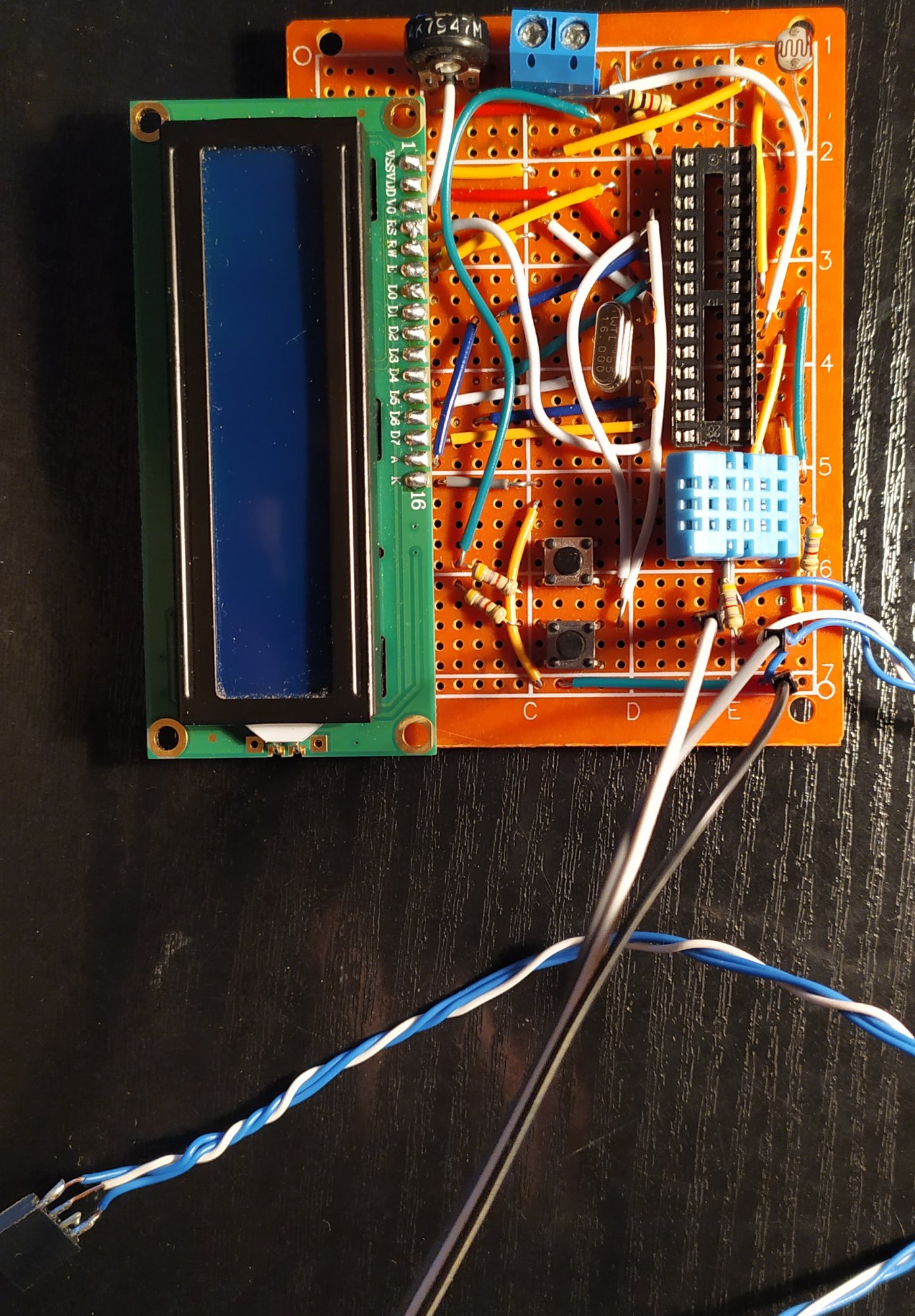

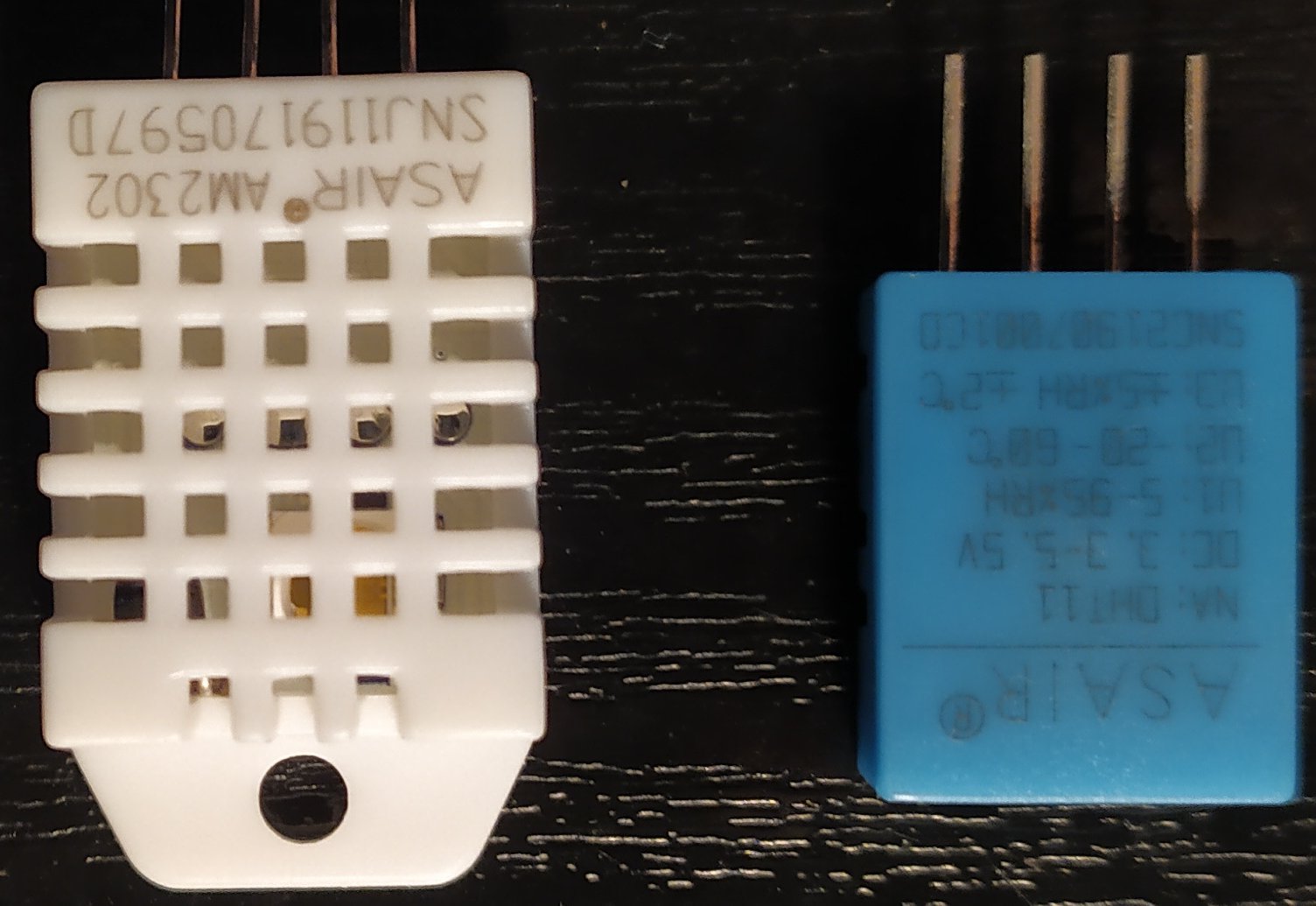

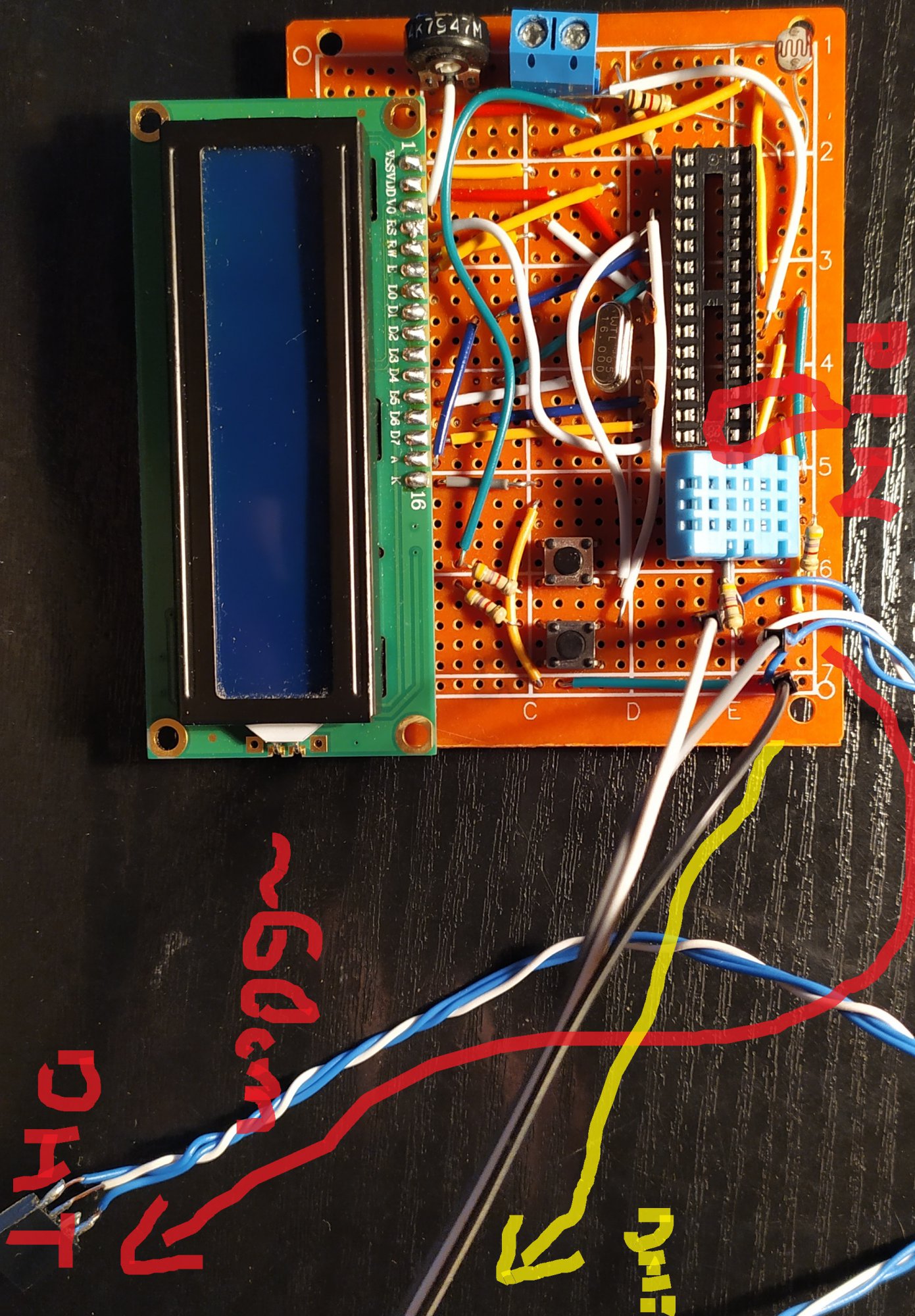

Dzięki za zainteresowanie tematem. Daje sobie uciąć rękę że czujnik DHT22 jest sprawny - posiadam dwa takie czujniki, oba sprawne. Odczyt dokonuje co 10 sekund a docelowo będzie jeszcze większy odstęp czasu. Czujniki podłączone do Arduino i wgrany z biblioteki program do testu - czujniki działaj. Wypinamy z Arduino i wpinam w płytkę i nie dzialaj. Nie ma możliwości że są uszkodzone, przejścia na płytce są, zmierzyłem rezystancję między pinem uC a data czujnika i wynosi 0.8 oma. Kod uważam za dobry, bo: 1) jak podłącze DHT11 to działa bez zarzutu - używam biblioteki której a -
Witam, poprawiam swój termometr i napotkałem problem przy wymianie zewnętrznego czujnika DHt11 na nowy DHT22. Po podłączeniu czujnika DHT11 wszystko poprawnie pokazuje, natomiast podłączenie czujnika DHT22 pokazuje stałą wartość(przeważnie wilgotność 2-3%, a temperaturę 0 - przy rzeczywistych wartościach 70%, 230C). Czujniki na pewno jest sprawny i program też jest prawidłowy - sprawdzałem i jestem w 100% przekonany. Wygląda na to że na brak pomiarów ma wpływ połączenie czujnika. Czy ktoś mógłby mi doradzić co mógłbym poprawić w połączeniach płytki czy raczej nadaje się do zrobienia na nowo? D

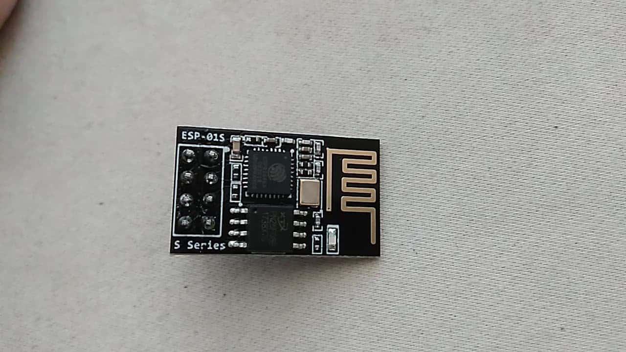

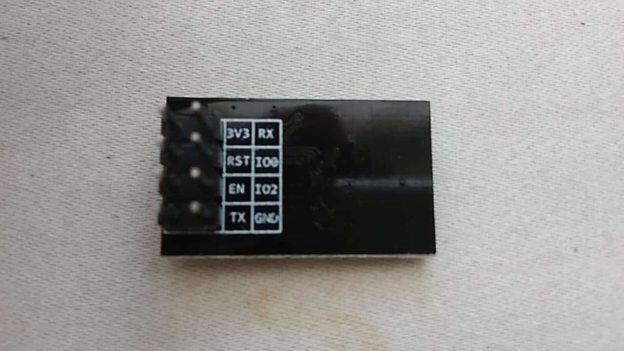

Witam, wiem że już na tym forum szukałem pomocy odnośnie ESP8266 ale nie mogąc rozwiązać tamtych problemów zakupiłem dzisiaj właśnie ESP jak w tytule (zdjęcia poniżej). Bezproblemowo po podłączeniu do laptopa i wgraniu sterownika CH340G zainstalowałem ESPEasy (zgodnie z ta stroną: http://flytomcio.pl/esp8266/esp8266-instalacja-espeasy/). Po restarcie ESP uruchamia się w trybie acess pointa. Po połączeniu się gdy wpisuję adres http://192.168.4.1 strona się nie może wczytać i wyświetla się komunikat przekroczenia czasu połączenia(zdjęcie poniżej). Za którymś razem udało się otworzyć stronę ustaw

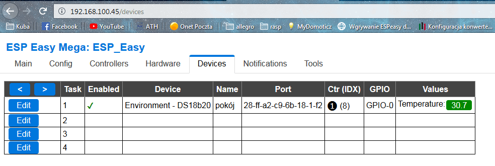

Dzięki bardzo wszystkim za zaangażowanie działa - ESP udostępnia wi-fi. Zmieniłem zasilanie i od początku zrobiłem wszystko wg http://flytomcio.pl/esp8266/esp8266-instalacja-espeasy/. Mam teraz jeszcze tylko jeden problem jeżeli jeszcze macie siłę i chęci to proszę o pomoc. Chcę teraz przesyłać temperaturę z DS18B20 do Domoticza. Robię zgodnie z tą stroną:http://flytomcio.pl/raspberry-pi/domoticz/termometr-ds18b20-i-espeasy/.. Problem polega na tym że nie "dociera temperatura" do Domoticza (pokazuje cały czas 0 st.C). Podejrzewam że skopałem coś ustawienia. Poniżej screeny z ESP.

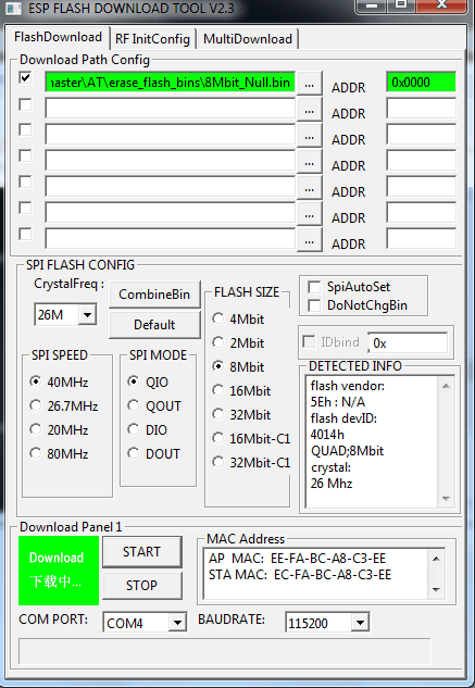

Podciągnąłem pin GPIO 2 na stałe przez rezystor 10kOhm do +3,3V tak samo jak piny: RESET i EN. Podpinam pin GPIO 0 do GND i podłączam zasilanie. Używając programu ESP FLASH DOWNLOAD TOOL V 2.3 (zdjęcie poniżej) kasuje flash. Po skasowaniu odłączam zasilanie i po chwili wgrywam firmware przy pomocy XTCOM_UTILITY (ESP8266 v0.9.5.0 AT Firmware). Po wgraniu odłączam zasilanie. Następnie wgrywam ESPeasy. Po wgraniu odłączam zasilanie, a następnie pin GPIO 0 podłączam przez rezystor 10kOhm do +3,3 V. Zasilam układ i dalej ESP nie udostępnia wi-fi. Możliwe że wgrywam jakiś zły firmware albo espe
Jeżeli wgrywam ESPeasy z pinem GPIO 0 podłączonym do GND (tak jak przy firmware) to wszystko teoretycznie wgrywa się prawidłowo. Natomiast jeżeli GPIO 0 jest w powietrzu lub przez rezystor do Vcc lub bezpośrednio do Vcc to w ogóle nie chce instalować ESPeasy.
Pin GPIO 0 mam cały czas podłączony bezpośrednio do GND. Robię tak: 1) po zmontowaniu układu i jego zasileniu kasuje flash 2) wgrywam firmware 3) wyłączam zasilanie 4) podłączam zasilanie i wgrywam ESPeasy 5) wyłączam zasilanie 6) podłączam zasilanie i sprawdzam czy ESP udostępnia wi-fi Powtarzam parę razy krok 5 i 6; GPIO 0 cały czas podłączone do GND; GPIO 2 w powietrzu.
Zacząłem kombinować co jeszcze mógłbym zrobić i znalazłem tą strone:https://www.hackster.io/pratikdesai/flash-firmware-on-esp8266-esp-01-module-e1f758, z której pobrałem firmware. Tak jak pisze na stronie przy 99% kończy się wgrywanie oprogramowania. Jednak po tym zabiegu wgrywam ESPeasy (https://translate.google.com/translate?hl=pl&sl=en&u=https://www.diyhobi.com/programming-esp-01-using-espeasy/&prev=search) i po mimo prawidłowej instalacji wg terminalu dalej nie działa(ESP nie udostępnia wi-fi). Również z tej strony: https://www.14core.com/flashing-upgrade-eps8266-v1-firmwa
Witam, mam problem z wgraniem ESPeasy do modułu podanego w tytule. Przejrzałem większość stron internetowych i za każdym razem przechodzę "instalacje", a i tak ESP nie uruchamia punktu dostępu wi-fi. Zakupiłem dwa takie moduły jak poniżej na zdjęciach i dodatkowo konwerter USB. Robiąc wszystko zgodnie z tą stroną: https://translate.google.com/translate?hl=pl&sl=en&u=https://www.diyhobi.com/programming-esp-01-using-espeasy/&prev=search instalacja jest ukończona pomyślnie i po kilkukrotnym resetowaniu nadal nie działa. Nawet przy dodatkowym zasilaniu z zasilacza(1,5 A) i wykorzystani
