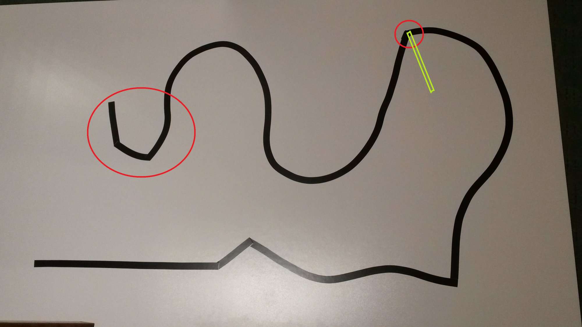

  11. Witam ponownie. MDF kupione, trasa zrobiona i pierwsze testy za mną Wrzucam filmik z testów. Co do trasy to wrzucam foto w załącznikach. W miejscu, w którym jest mniejsze czerwone kółko, trasa była pod takim kątem jak zielona linia. Wtedy robot w ogóle nie wykrywał, że ma zakręt i jechał prosto aż znowu złapał trasę. To trochę dziwne, bo w kodzie jest liczona średnia ze wszystkich czujników, więc powinien choć trochę odbić w lewo... W miejscu gdzie jest duże czerwone kółko... no to na filmie widać jak się zachowuje. To norma, czy błąd programu? może robię za ciasne zakręty na takiego dużego robota? Oczywiście PIDa nawet nie zacząłem jeszcze regulować, a prędkość mam zamiar zwiększać to takie testowe przejazdy na razie. Liczę na opinie i sugestie jak można jeszcze usprawnić robota, co można poprawić
