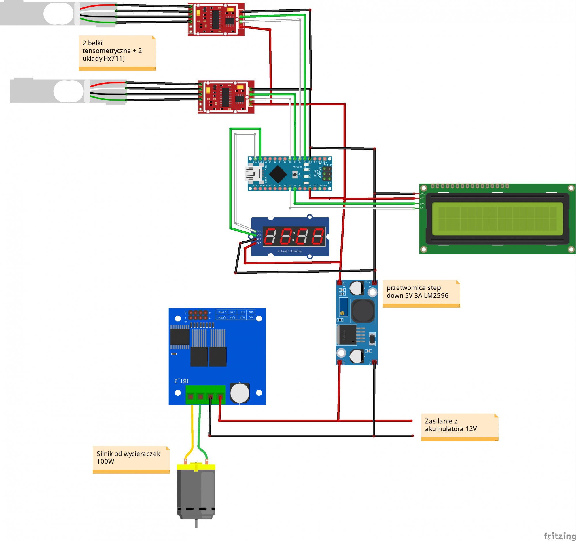

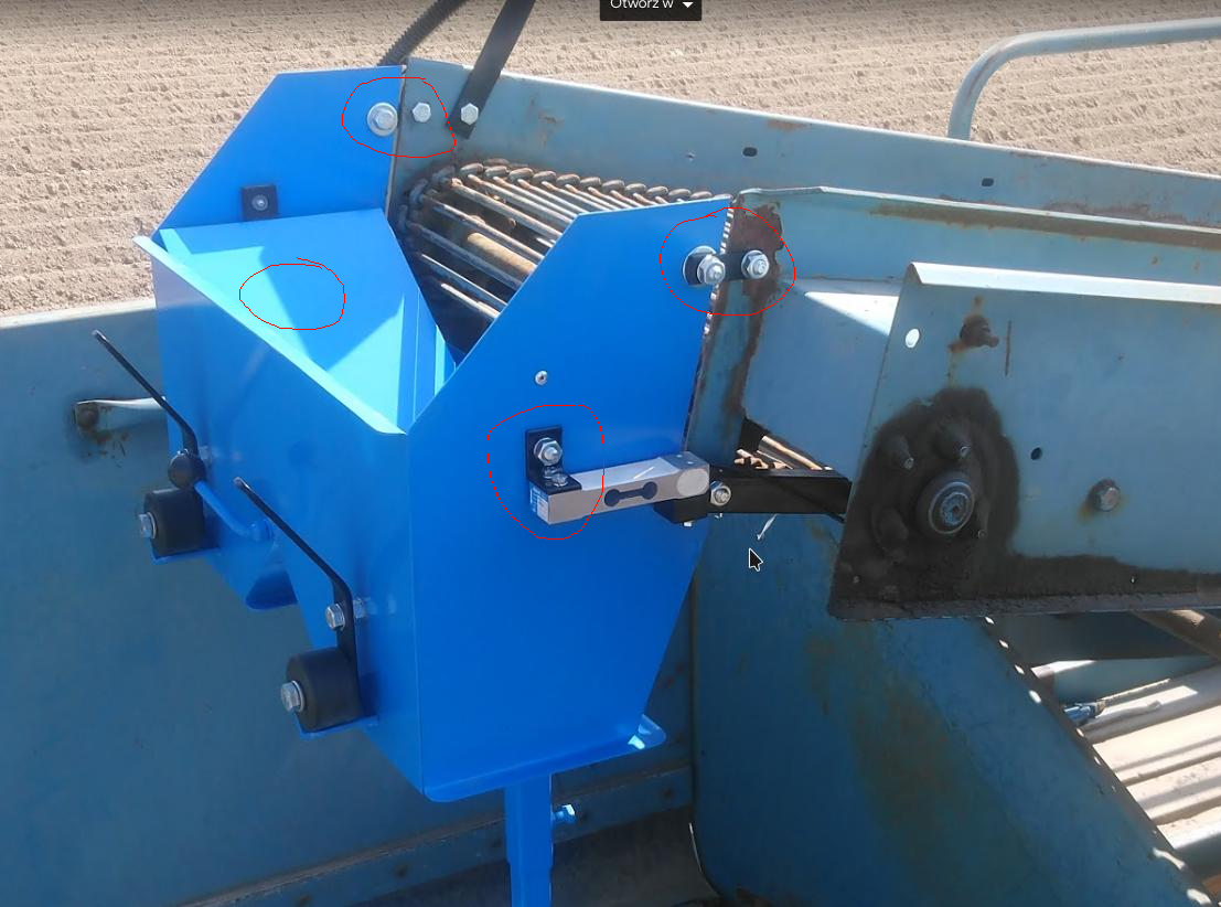

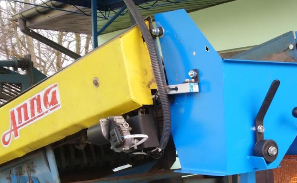

  4. Witam, Mam pytanie dotyczące zamontowania belki tensometrycznej. Wzoruje się na stworzonym już projekcie: https://drive.google.com/drive/folders/1OYSFFG2kB2bPaFv0h93jIs7Dy8ak_5Fs. Tam widać są 2 belki tensometryczne. Zamontowane po obu stronach workownicy. Pytanie jest czy workownica jest przymocowana tylko na belkach tensometrycznych? To nie jest zbut duże obciążenie dla nich? Wyżej widać drugie połączenie ale jeżeli jest sztywne to chyba belka sie nie "wygnie" żeby zmienić rezystancję? Mogą tam być jakieś prowadnice?

  6. Oki dzięki, poszukam wzoru. Samo urządzenie/kontroler dzięki któremu mógłbym sterować silnikiem za pomocą Arduino. Arduino będzie pobierało pomiar z belki tensometrycznej i na podstawie wagi dostosuje obroty silnika. Kierunek będzie cały czas taki sam. Jedynie potrzebuje zmienić prędkość obrotową. Zwykły DC. Myślałem nad silnikiem wykorzystywanym w quadach/skuterach elektrycznych + przekładnia. Silnik będzie używany do napędzania przenośnika taśmowego.
  7. Witam, Poszukuje sposobu sterowania silnikiem podłączonym do akumulatora samochodowego 12V. Sam silnik będzie wykorzystany do napędzania taśmy na maszynie rolniczej. Mam 2 pytania. Jak wybrać odpowiedni silnik? Żaden nie posiada w opisie momentu obrotowego. Najtańszy sposób sterowania obrotami takiego silnika (200w-300w)

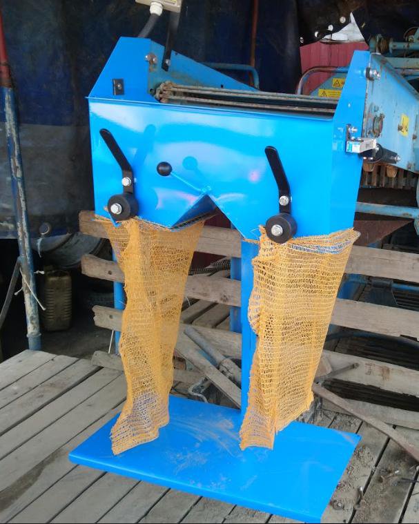

  8. Pełny worek waży 15 kilogramów.
  9. Akurat tutaj przedział +/- 0.3 kg
  10. Witam, chciałbym stworzyć urządzenie do pomiaru wagi oraz kontroli prędkości silnika taśmociągu na maszynie rolniczej do wykopywania ziemniaków. Jak wiadomo maszyna porusza się i umieszczona na niej waga nie działa dokładnie przez nierówności na polu. Czy macie pomysł na pomiar wagi worka ziemniaków niezależnie od dzialających od niego sił? Myślałem nad akcelerometrem, wtedy mikrokontrolerów mierzyłby wagę jedynie kiedy worek jest w miarę stabilny.

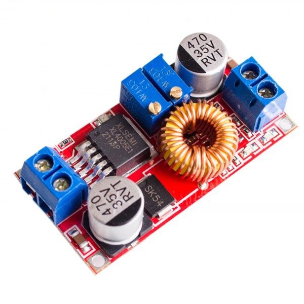

  19. @Mechano No dobra. Jeszcze raz dla pewności. Zasilane 5V: Ledy to ws2815b. Potrzebny mi pasek 0.5 m - same ledy 60szt/m czyli 30 ledów. Każdy led pobiera 50mA Czyli wychodzi 1.5A. + 30% = około 2A Moduł przekaźnika pobiera 75mA więc prawie nic. Razem potrzebują 2A. Ale ja chcę kupić przetwornicę na 5A. To chyba nie przeszkadza? Zasilane 12V: Elektrozamek 12V 0.5A Zapotrzebowanie razem = (12V * 0.5A) + (5A * 5 V) = 31W Mam przy sobie zasilacz 12V 4A (48W) więc chyba będzie odpowiedni? 48W > 31W (zapotrzebowanie) Co do przetwornicy planuję kupić taką https://allegro.pl/oferta/przetwornica-step-down-xl4015-4-38v-5a-75w-7737061217

  23. Okej, dzięki za pomoc. Mam jeszcze pytanko dotyczące stabilizatora/przetwornicy. Czy taka będzie odpowiednia? https://allegro.pl/oferta/przetwornica-step-down-xl4015-4-38v-5a-75w-7737061217 Dodam że samo raspberry będzie posiadało oddzielne zasilanie. I jaki zasilacz 12V wystarczy? 12V 5A?
