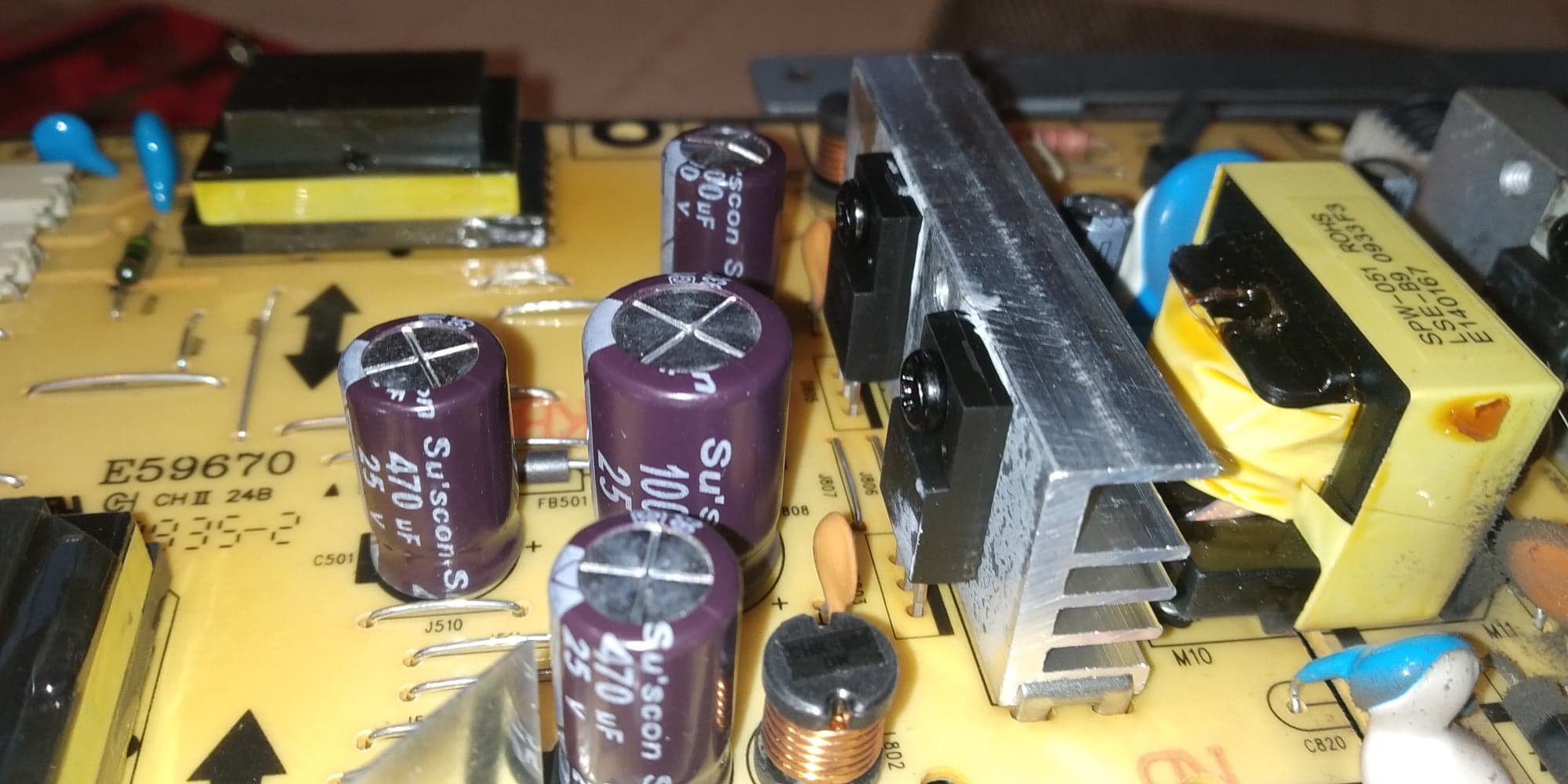

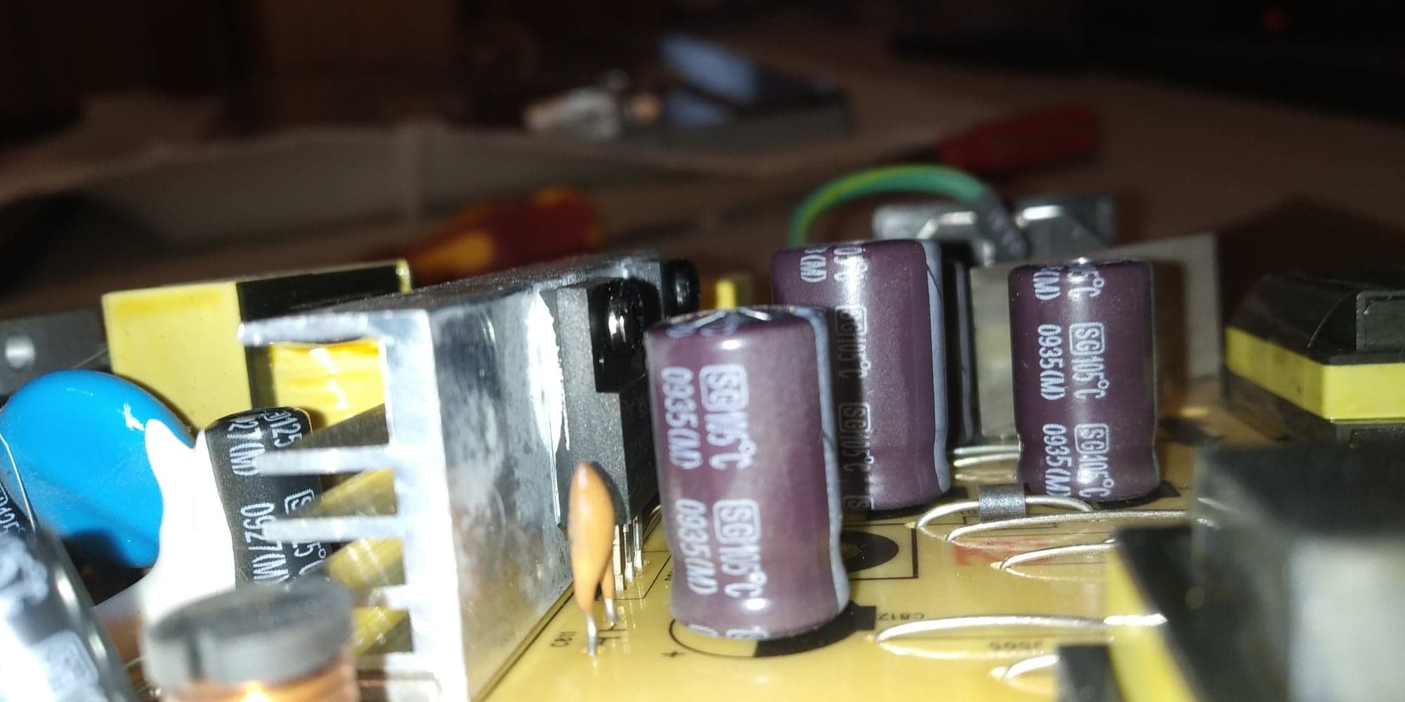

  11. Jako, że ostatnio z jakiegoś powodu padł mi mój drugi monitor. Postanowiłem dojść do przyczyny z jakiego powodu. I mam do Was kpytanie: 1. Na karcie mam 4 wejścia hdmi i 2 vga jeden monitor jest podłączony pod hdmi a ten co padł było podłączony przez adapter do wejścia vga. Czy jest możliwość, że na karcie spaliło się to wejście lub adapter a za sobą pociągnęło monitor? Wnioskuję po tym, że podłączając sprawny monitor pod to gniazdo też nie ma efektu? Jeśli tak do dlaczego? 2. Jako że sprawdziłem wszelakie możliwości postanowiłem dobrać się do wnętrza monitora. Przebiegło to po mojej myśli. A w środku ujrzałem wybulony kondensator tzn: "output filter capacitors". Poniżej wstawię zdjęcie dla wglądu:

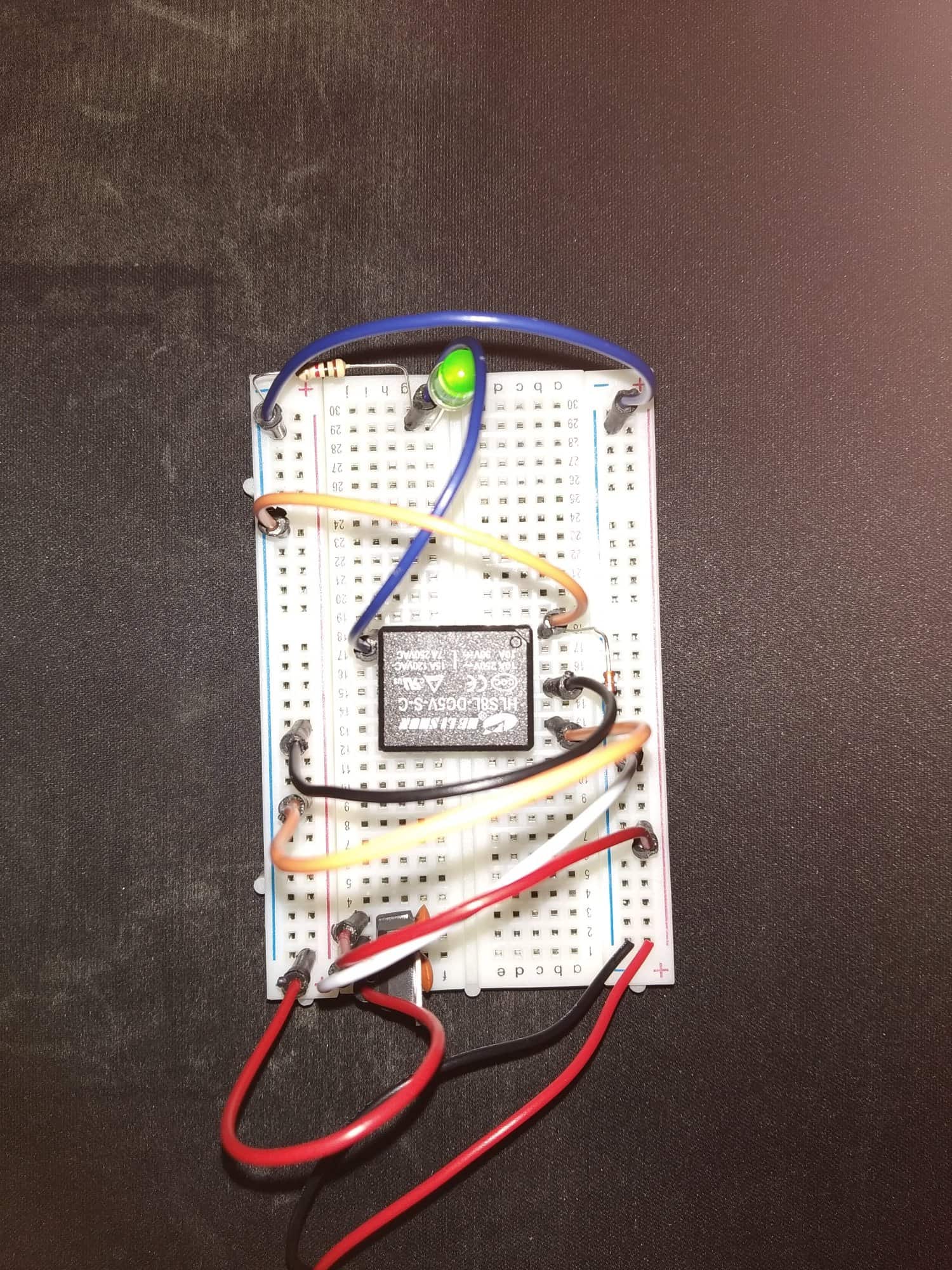

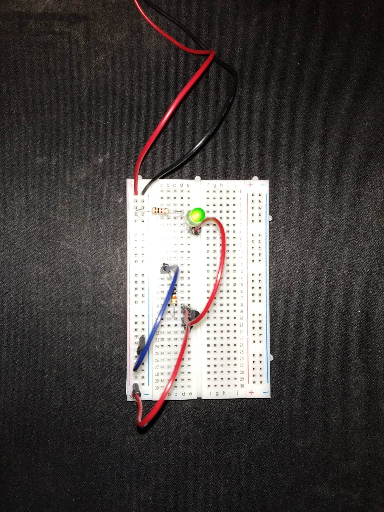

  14. No i po dłuższej chwili udało mi się złożyć w całość, ale nie obyło się bez problemów. Dlaczego jak podałem obniżone napięcie na wspólny styk nie było napięcia na NC? Na tym styku powinno być bez napięcia na cewce. Dopiero jak zasiliłem cewkę to na NO się pojawiło. Ale po drodze wsadziłem diodę prostowniczą w złą stronę i trochę się przygrzała, ale miernikiem sprawdziłem i ją poprawiłem Edit: Problem rozwiązany przekaźnik źle siedział i nie miał styku z płytką.
