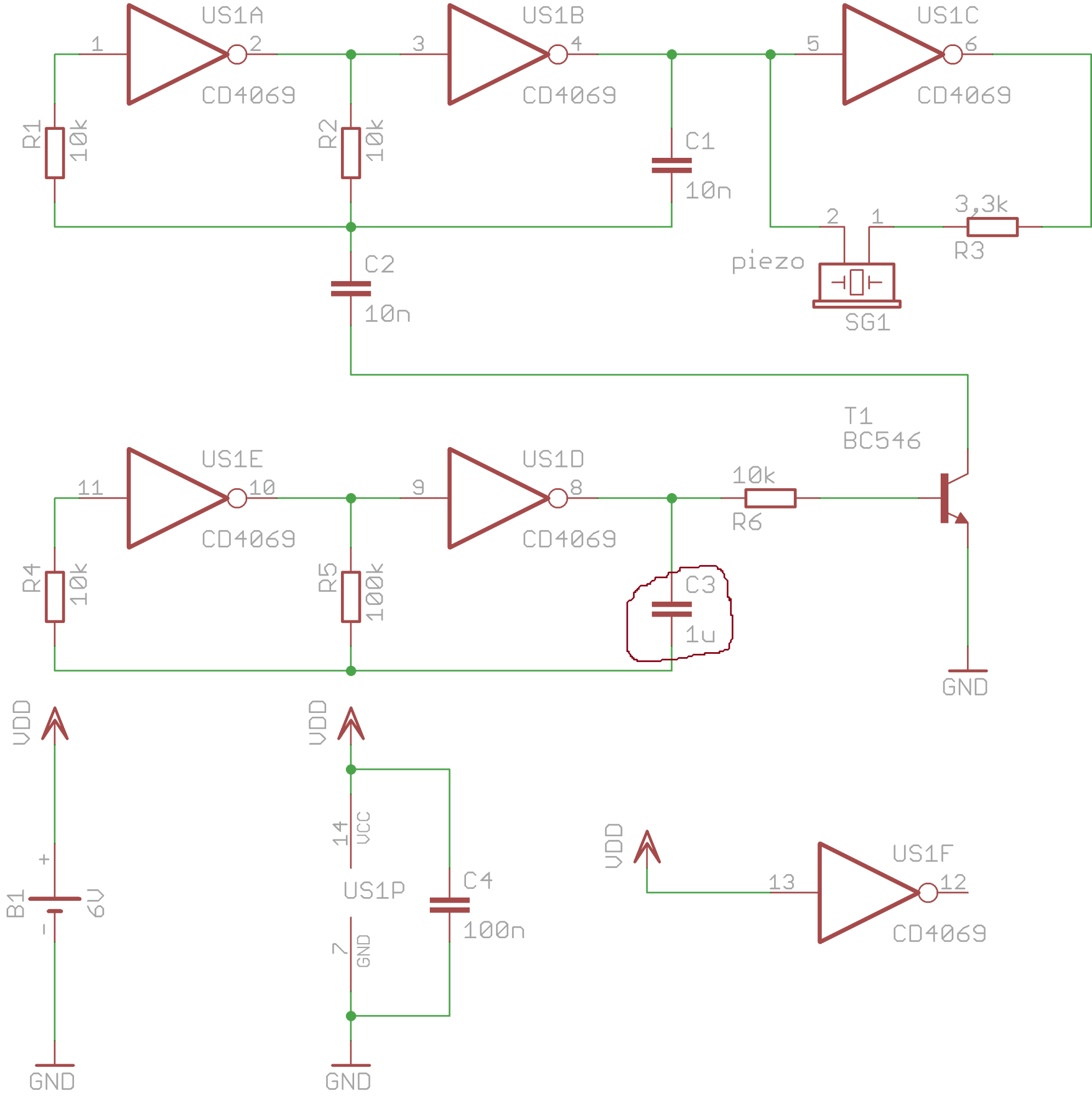

Witam, mam pewne pytanie: Dlaczego w miejsce C3 zastosowano kondensator o tak niskiej pojemności a rezystor aż 100k? Wiem że bramki US1E i US1D generują sygnał dodatkowy o niższej częstotliwości. Pomyślałem więc że dla eksperymentu dam tam słabszy rezystor, np. 10k oraz bardziej pojemny kondensator, dokładnie 10nF. Jedyne co jednak dało się wtedy usłyszeć to piskliwy wysoki dźwięk. Jaka jest dokładna rola zastosowania w tym miejscu tak mało pojemnego kondensatora i mocnego rezystora? Z góry dziękuje za wytłumaczenie. -

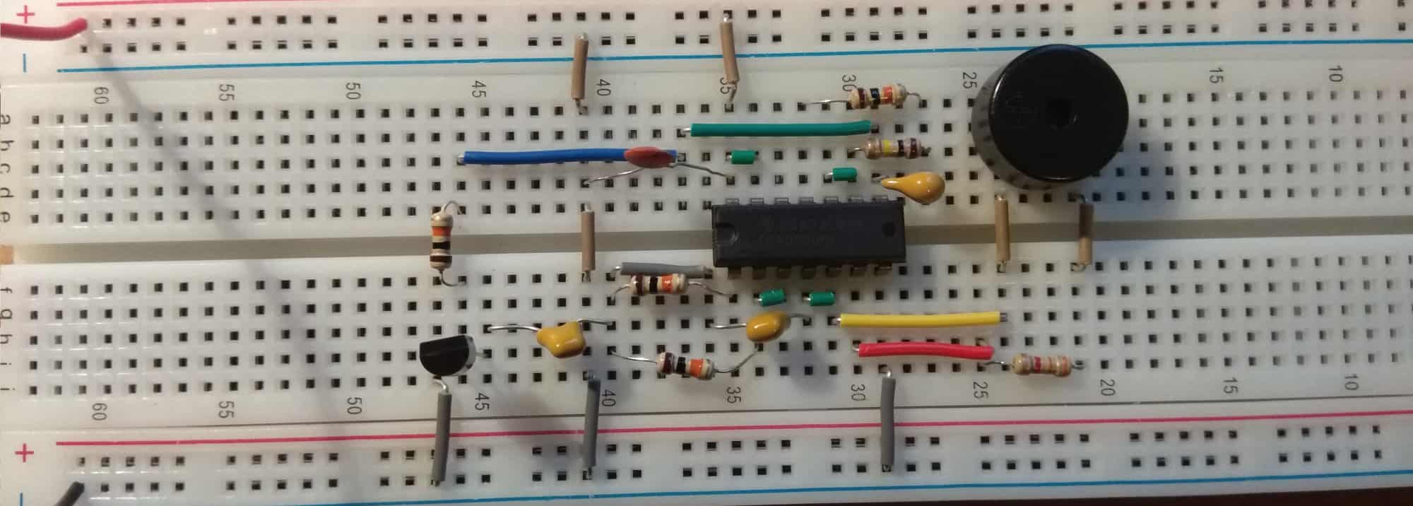

Witam, mój układ nie działa ( nic się kompletnie nie dzieje ). Szukałem 30 min błędu i wciąż nic nie znalazłem: Będę bardzo wdzięczny za pomoc, może ktoś zauważy co źle zrobiłem. Pozdrawiam -

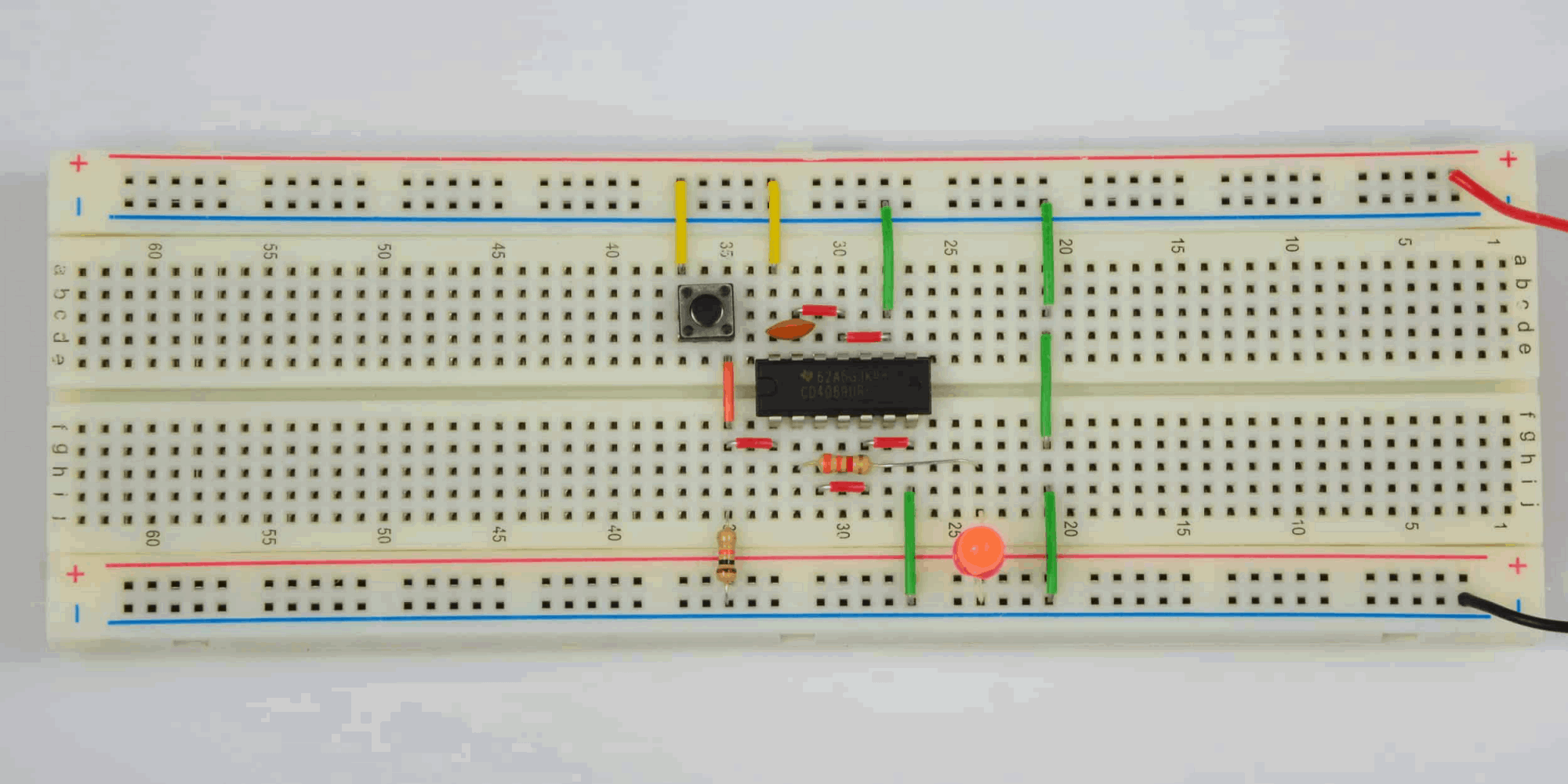

Witam, mam kilka drobnych pytań. 1: Czy w miejscu w którym znajduje się kondensator ( zasilanie układu scalonego ) do wejść bramek NOT 9, 11, 13 doprowadzany jest '-' czy '+'? Pytam się bo nie jestem pewny ze względu na to że te piny te są podłączone i do masy i zarazem łączą się z zasilaniem bramki. Ale stawiam że są podłączone do masy, czy dobrze myślę? 2: Mamy też rezystor który podciąga używane wejście do masy. Tu mam pytanie dlaczego w tym miejscu akurat powinien być rezystor a nie np. zwykła zworka? Wiem że pytania dotyczą podstaw... może i w tym miejscu pomieszały m -
