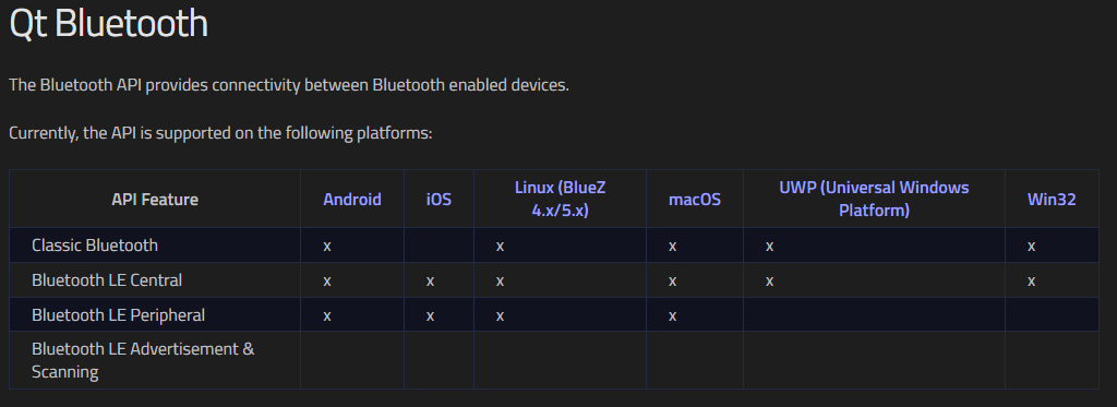

  9. @MateoS07 W takiej formie jak w kursie (klasy przeznaczone do BT Classic) zapewne nie połączysz się z tym modułem - ale nie zaszkodzi sprawdzić analizując ewentualne błędy raportowane przez biblioteki Qt. Wypróbuj też aplikację BLE Scanner (Scan, Connect, Find Lost BLE Devices) powinna Ci ona podpowiedzieć co Twój moduł oferuje. BLE opiera swoje działanie o usługi i charakterystyki (services and characteristics) - więcej o tym w tym poradniku - a przeglądając dokumentację Twojego modułu można tam doszukać się informacji o czymś podobnym. Ciebie zapewne interesuje usługa o nazwie UAR
