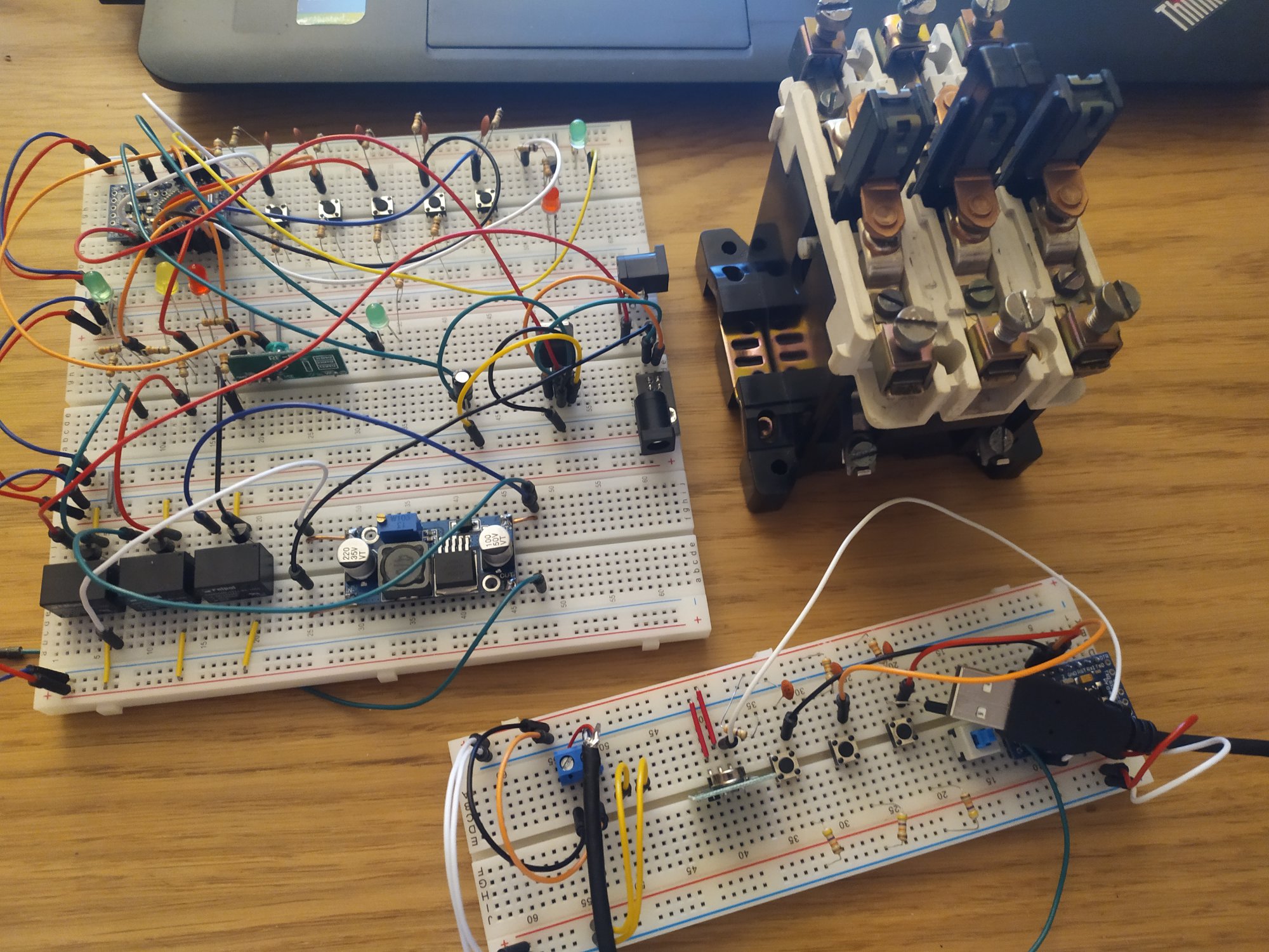

  9. Cześć, poniżej wrzuciłem Jak ten układ zmontowałem w pierwszej wersji to nic nie działało tak jak bym się spodziewał. Nawet zauważyłem, że nie muszę przyciskać przycisków aby jakieś tam napięcie się pojawiało. Nie wiem czy jest to możliwe ale tak to wyglądało. Próbowałem, zwierać bezpośrednio, efekt był taki sam. @marek1707, zgadzam się z tobą, że nie zachowałem się kulturalnie nie odnosząc się do każdej z odpowiedzi. Przeanalizowałem twoje rady i naniosłem zmiany na schemat. Schemat wrzuciłem, jeśli jest OK to przeniosę go na płytkę prototypową. Opornik R11 to 1K. Dzięki @atMegaTona za naniesione poprawki Rozumiem, że Q0 i Q7 po prawej i po lewe stronie sto te same wyjścia ?

  11. Zrobiłem układ z wykorzystaniem rejestru przesuwnego 74HC595. W układzie nie użyłem Arduino tylko zwykłe przyciski. Ogólnie nie działa to poprawnie, świecą się wszystkie diody, albo migają. Jaka może być przyczyna ?
