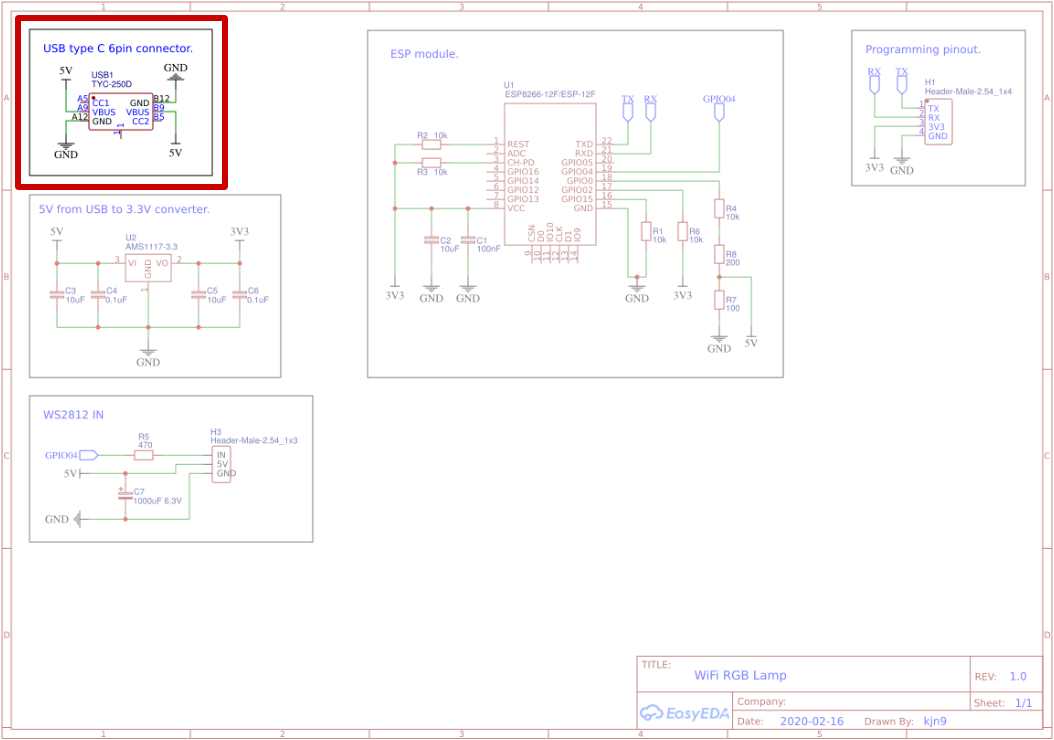

Czyżby sarkastyczny ton wypowiedzi podszyty irytacją? Ale masz racje, trzeba chyba po prostu zrobić klona Wemos D1 mini z portem USB C, dodatkowym wyjściem 5V bez diody, czy przetwornicy po drodze i układem TTP223. Schematy w Internecie są, wystarczy przerysować, dodać wcześniej wspomniane wcześniej korekty i już. Nie trzeba się bawić w programatory czy jakieś wyjścia do niego, wszystko pięknie przez USB programowane i nawet przycisk reset będzie na PCB. A może już ktoś to wszystko zrobił i wystarczy poszukać. -

Chodzi o to, że gniazdo USB typ C będzie dodane na PCB. Z gniazda tego będzie brane 5V do zasilania WS2812B i 3.3V do zasilania ESP po przepuszczeniu przez AMS1117-3.3. -

Podpięte pod 5V i usunięty reset. Jeszcze nie siedziałem nad projektem płytki, sprawdziłem tylko czy da się ją wygenerować bez błędów, ale masz jak najbardziej rację. Źródło: http://wiki.ai-thinker.com/_media/esp8266/esp8266_series_modules_user_manual_v1.1.pdf Doskonałe pytanie, na które jeszcze nie mam odpowiedzi. Chociaż liczyłem na: Zrobione. Dodane do ToDo, w wolnej chwili będę testował. A na czym tak właściwie polega różnica? -

Jeśli kogoś by to interesowało, to projekt obecnie wygląda tak: https://easyeda.com/kjn9/WiFi-RGB-Lamp -

Przejrzałem kilka stron odnośnie programowania ESP8266 12 przy użyciu konwertera USB/UART i zastanawiam się, dlaczego czasami występują różnice w schematach. Na przykład w poniższym przypadku pominięto GPIO15 i użyto GPIO0 poprzez rezystor i przycisk podłączony do GND. Źródło: https://www.14core.com/wiring-programming-esp8266-1212e-nodemcu-wifi-remote-clientserver-mode/ Tutaj zaś do masy jest zwarty GPIO15 i GPIO0. Źródło: https://www.14core.com/wiring-the-esp8266-12e-remote-soil-moisture-temperature-humidity-monitor/ Czyli: GPIO1 to TX czyli wysyłanie d -
Planuje aktualizację jednego ze swoich projektów i chciałbym stworzyć dla niego nową, autorską płytkę PCB. Zamiast modułu ESP8266 (ESP-01 / ESP-01S) chciałbym wykorzystać ESP8266 (ESP-12S / ESP-12E / ESP-12F). I tu nasuwa się pytanie, jak najlepiej jest wyprowadzić wejście do programowania układu na PCB? Chciałbym to rozwiązać tak, aby na PCB nie znajdowały się zbędne elementy, które będą wykorzystywane tylko i wyłącznie do programowania ESP i żeby to programator zawierał wszystkie niezbędne do programowania podzespoły. Zastanawiałem się nad wykorzystaniem w roli programatora modułu WeMos D1 m
