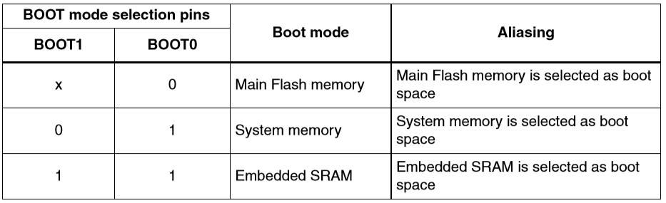

  4. Pomogło przypadkowe ustawienie BOOT 1 na 1, nie wiem czy to jest dobre rozwiązanie i czy mogło być związane z tym przepełnianiem stosu, możecie mi to zjawisko wytłumaczyć jeśli jeszcze macie chęci Tak czy inaczej dziękuję bardzo za poświęcony czas i dużo porad

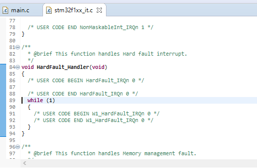

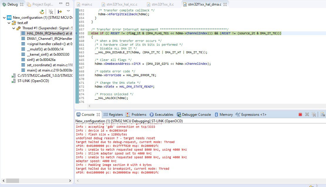

  5. dwa pierwsze punkty sprawdziłem i to nie był ten problem, ustaliłem, że acos/asin blokuje wykonanie programu jeżeli korzysta z jakiejkolwiek zmiennej float, uint itd. (A=acosf(Az);), dodatkowo wyskoczył mi nowy komunikat, także dotyczący przerwania więc to pewnie jest problem tylko nie mam pojęcia jak go rozwiązać, tematem zajmuję się od niedawna. Mógłbym wrzucić tutaj całą paczkę z projektem
  6. Wyłączając odczyt z ADC obliczenia na arcusach wykonują się bezproblemowo, jeżeli włączę odczyt ADC i usunę arcusy to nadal reszta obliczeń wykonuje się. Jeżeli CPU i DMA konkurują tylko o dostęp do rejestrów to CPU powinno w tym czasie wykonywać obliczenia, dobrze rozumiem? Naprawdę nie wiem gdzie może znajdować się błąd, ale czy jest możliwość wykonania odczytu ADC po wykonaniu obliczeń na arcusach, a nie w trybie continuous? W sieci nie mogę znaleźć żadnego poradnika jak to wykonać Dziękuję za odpowiedzi, pozdrawiam
  7. Prosiłbym tylko o odpowiedź czy to możliwe, że DMA może zawiesić wykonywanie obliczeń i czy wydłużenie odczytu danych do np. 100 ms załatwi sprawę ? (wyzwalanie za pomocą licznika) EDIT: program zawiesza się na obliczeniach arcusów i w tym tkwi sęk
  8. Pojawia się taki "błąd", a program niby nie przerywa się, ale nie wykonuje danych obliczeń
  9. Dzień dobry, Korzystam z STM32F103C8, oprogramowanie CUBEIDE, debugowanie st-link v2. Problem polega na tym, że dobrze działające DMA w circular mode zawiesza program gdy dodaję do niego 4 linie obliczeń (sinusy, cosinusy, arcusy), #include <math.h> wpisałem. obliczenia z wyłączoną konwersją również wykonują się poprawnie /* USER CODE BEGIN 0 */ void set_coordinate (void) { ST=hour+(4*(18-15)); D = 23.45f*sinf(360*((284.f+day_of_year)/365)*rad)*rad;//////////////////////////////////blad Height = asinf(sinf(D)*sinf(W)+cosf(D)*cosf(W)*cosf((15*(hour-12))*rad))*rad;// nie dochodzi do tych obliczen A = acosf((sinf(D)-sinf(Height)*sinf(W))/(cosf(Height)*cosf(W)))*deg; H=Height*deg; } /* USER CODE BEGIN 2 */ HAL_ADC_Start_DMA(&hadc1, adc_val, 4); /* USER CODE END 2 */ /* Infinite loop */ /* USER CODE BEGIN WHILE */ while (1) { /* USER CODE END WHILE */ /* USER CODE BEGIN 3 */ // set_coordinate(); motor_rad_1 = adc_val[0]/13.65;//podzielic przez zakres 4095/300 stopni motor_rad_2 = adc_val[1]/13.65; } /* USER CODE END 3 */ } hadc1.Instance = ADC1; hadc1.Init.ScanConvMode = ADC_SCAN_ENABLE; hadc1.Init.ContinuousConvMode = ENABLE; hadc1.Init.DiscontinuousConvMode = DISABLE; hadc1.Init.ExternalTrigConv = ADC_SOFTWARE_START; hadc1.Init.DataAlign = ADC_DATAALIGN_RIGHT; hadc1.Init.NbrOfConversion = 4; if (HAL_ADC_Init(&hadc1) != HAL_OK) { Error_Handler(); } /** Configure Regular Channel */ sConfig.Channel = ADC_CHANNEL_1; sConfig.Rank = ADC_REGULAR_RANK_1; sConfig.SamplingTime = ADC_SAMPLETIME_239CYCLES_5; if (HAL_ADC_ConfigChannel(&hadc1, &sConfig) != HAL_OK) { Error_Handler(); } /* USER CODE BEGIN ADC1_Init 2 */ /* USER CODE END ADC1_Init 2 */ } /* Enable DMA controller clock */ static void MX_DMA_Init(void) { /* DMA controller clock enable */ __HAL_RCC_DMA1_CLK_ENABLE(); /* DMA interrupt init */ /* DMA1_Channel1_IRQn interrupt configuration */ HAL_NVIC_SetPriority(DMA1_Channel1_IRQn, 0, 0); HAL_NVIC_EnableIRQ(DMA1_Channel1_IRQn); } Z kodu wyciąłem tylko najważniejsze rzeczy, mogę zamieścić dodatkowo screeny z konfiguracji ADC,DMA Nie wyskakuje żaden błąd, tylko program zawiesza się na liniach obliczeń. Dlaczego obliczenia zawieszają program? Czy to nie jest tak, że DMA nie korzysta z procesora? Moim pomysłem byłoby zastosowanie wyzwalania konwersji przez licznik, wykonywanie jej co 200 ms, ale nie wiem, czy ma to sens, drugim pomysłem jest odczyt ADC zaraz po obliczeniach, ale nie mam pojęcia jak się do tego zabrać. z góry dziękuję za odpowiedź
