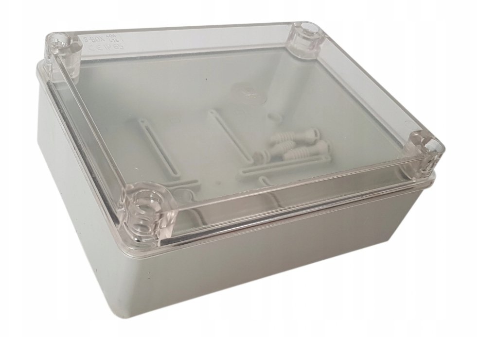

@Paatryk93 dzięki za pytania, wygląda to tak: dane są sczytywane na bieżąco, w panelu administracyjnym urządzenia można je podejrzeć 'na żywo', sama wysyłka do serwera ThingSpeak może być realizowana co 5 sekund (być może nawet częściej), ograniczeniem jest to że wersja bezpłatna ThingSpeak umożliwia przyjęcie 3.000.000 pakietów w ciągu roku, to daje (przy 8 kanałach) 1000 dziennie, 40 na godzinę dla każdego kanału, ja mam ustawioną wysyłkę co 120 sekund czyli z zapasem, całe urządzenie jest zapakowane w hermetyczną obudowę (tego typu: a same czujniki są dostosowane do wa- 5 odpowiedzi
