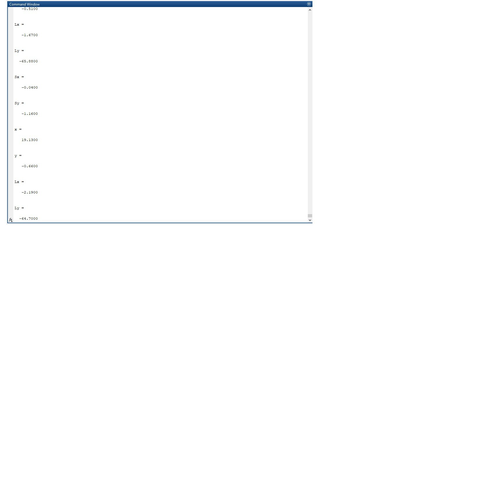

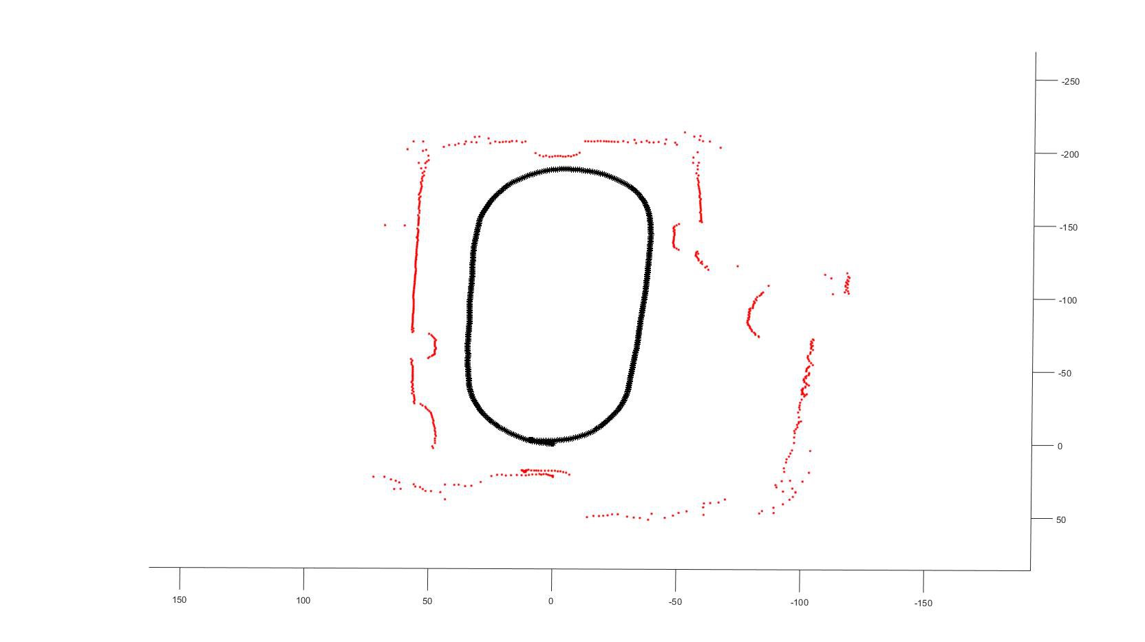

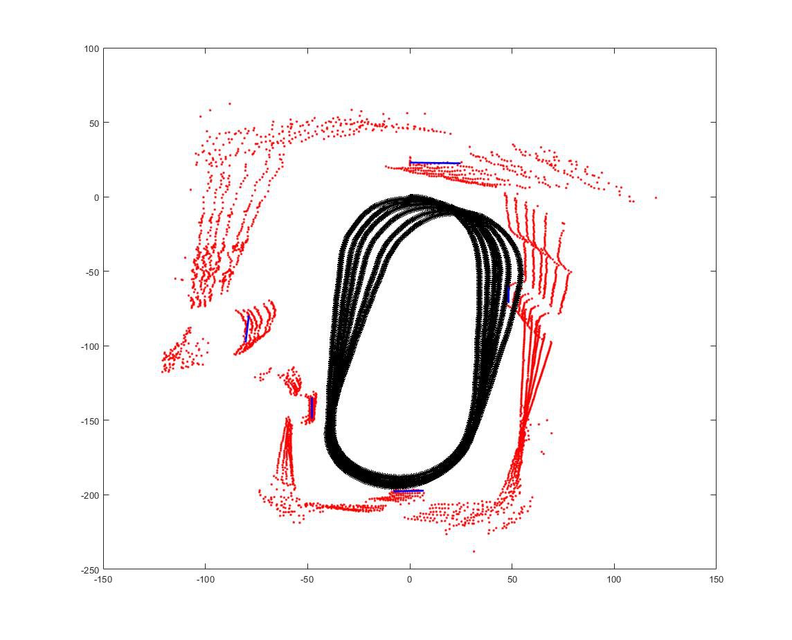

@ethanak za wiele to nie dało, ale nie powiem...łatwiej mi będzie teraz operować danymi i esp ma więcej czasu na enkodery i czujniki. Takie dane odbieram w matlabie. Wysyłam same impulsy z enkoderów i czas z czujników ultradźwiękowych. impL =142 impP =136 hcsr04L =4052 hcsr04S =5666 impL =140 impP =139 hcsr04L =4102 hcsr04S =5574 impL = 143 Matlab kod: figure(1); axis([-400 400 -400 400]); axis auto hold on hcsr04L=0, hcsr04Ldystans=0, Lx=0, Ly=0, hcsr04S=0, hcsr04Sdystans=0, Sx=0, Sy=0; %czujniki ultradzwiekowe impL=0, impP=0;%enkodery kwadraturowe d=6.50, -

o.O Nie wiedziałem.......ehhh to ułatwia sprawę. Narazie sprawdzam jak wyglądają poszczególne zmienne i ustawiam wszędzie ten sam typ i jak to jest wysyłane. Później robot zrobi trasę i zobaczę czy jest jakaś poprawa, a już po samym kącie jak wspominałeś widzę że powinna być. Po około 15sec jazdy moja teta juz urosła do 30 tys + To jest świetny pomysł! -
Położenie robota xy + mapa +filtr - aktualizacja
Bazuka1988 odpisał w temacie użytkownika Bazuka1988 • Arduino i ESP
@ethanak żebym miał więcej czasu, a go coraz mniej. Odnośnie tego printf'a to może to poprawi sprawę, ale to na szybko, zobaczę jaki będzie efekt - Serial.print(x, 4), i jeżeli chodzi Ci o wysyłanie int to znaczy ze mam np liczbę 123.4567890 podzielić np na kawałki i wysyłać w 3 printfach w tej sytuacji Serial.print(123); potem Serial.print(".") i Serial.print(4567890) o to chodzi? Nie wiem czy dobrze myślę. Użyje delay() zamiast tego millis(). Podsunąłeś mi trochę pomysłów i pokazałeś gdzie są błędy, bardzo dziękuję. Sprawdzę jeszcze tą bibliotekę od hc-sr04, może też poprawi sprawę. Ale -
@ethanak Co do float i arytmetyki masz rację. Nie wiedziałem że ten błąd może tak szybko narastać. Co do int64 i enkoderów znów masz rację. Muszę się do edukować jak to przesłać w najprostszej postaci żeby nie używać tego printf'a... Da się to wogóle po BT zrobić bez specjalnych kombinacji i umiejętności? Chodzi Ci o millis() przy opóźnieniu funkcji pozycja() u mnie w kodzie? Próbowałem też używać 2 rdzeni na esp za pomocą https://randomnerdtutorials.com/esp32-dual-core-arduino-ide/ ale średnio wyszło. Próbowałem tego rozwiązania jak miałem wszystko na Esp, czyli + silniki, czujni -
@ethanak Ad1. Czy uzywajac double az tak to wplynie na poprawe pomiaru, po co mi az tyle miejsc po przecinku? Czego mógłbym użyć zamiast pulseIn? Wszędzie gdzie szukałem to są praktycznie identyczne przykłady. Spotkałem się jeszcze z biblioteką gdzie jest brana temperatura otoczenia pod uwagę. Wogole to myslalem tylko tu nad dodaniem jakiejs mediany z 3 pomiarów w czasie jazdy z jednej pozycji, ale raczej mi to nie wypali, chyba ze robot bedzie sie zatrzymywał, ale zalozenie jest ze ma to robic w ruchu. Ad2. Nie, nie jestem, sprawdzę. Czy potrzebny mi int64 ? Odczyt następuje kilka razy n -

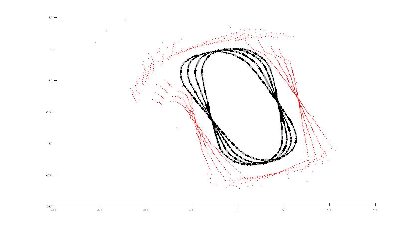

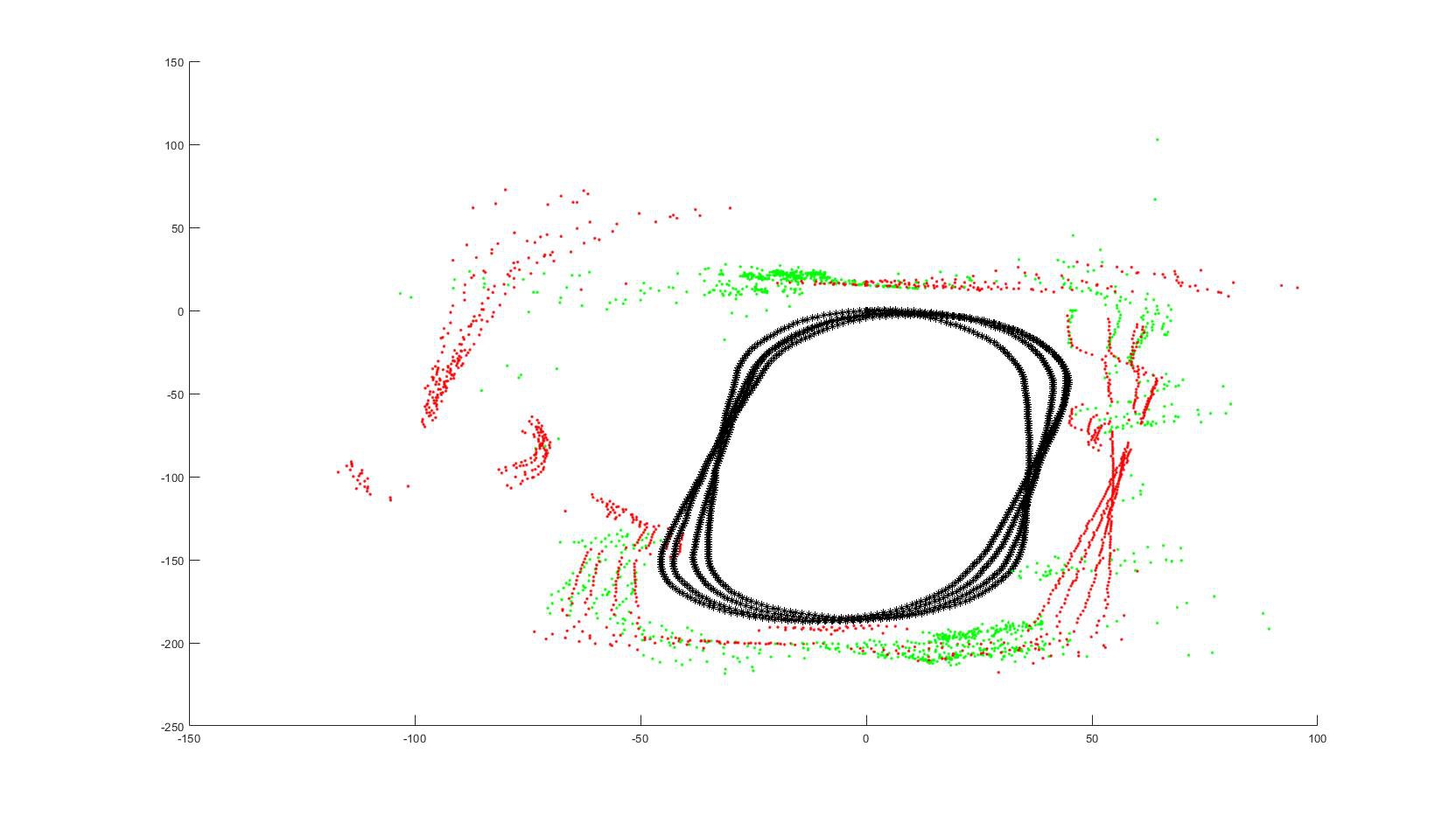

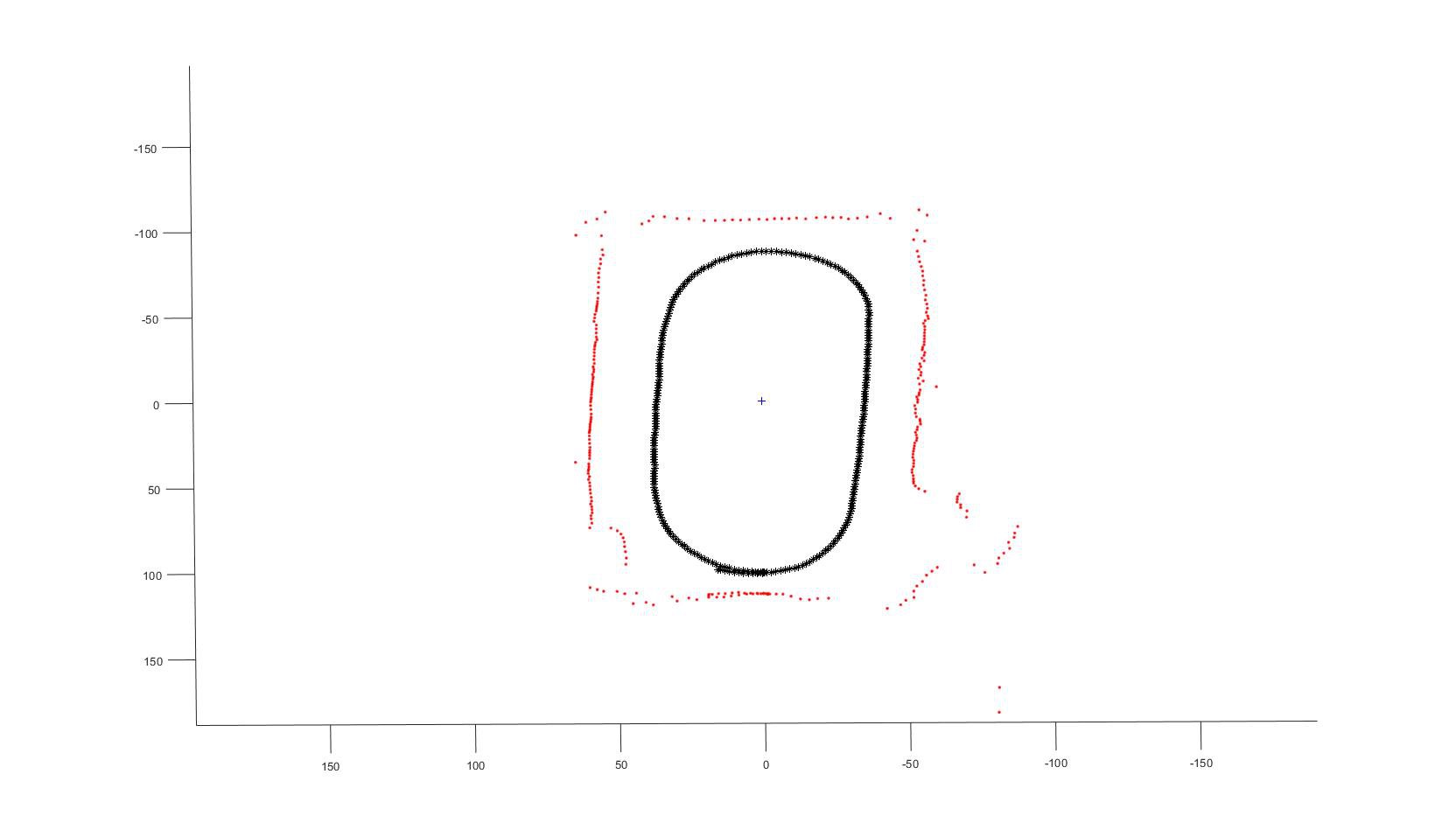

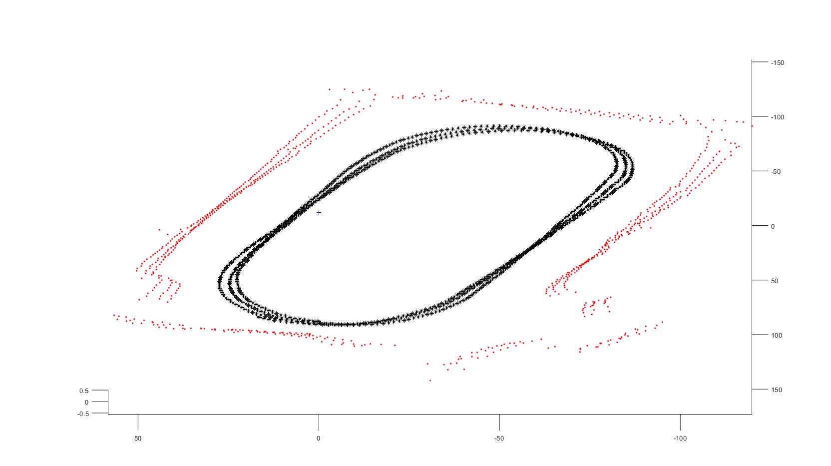

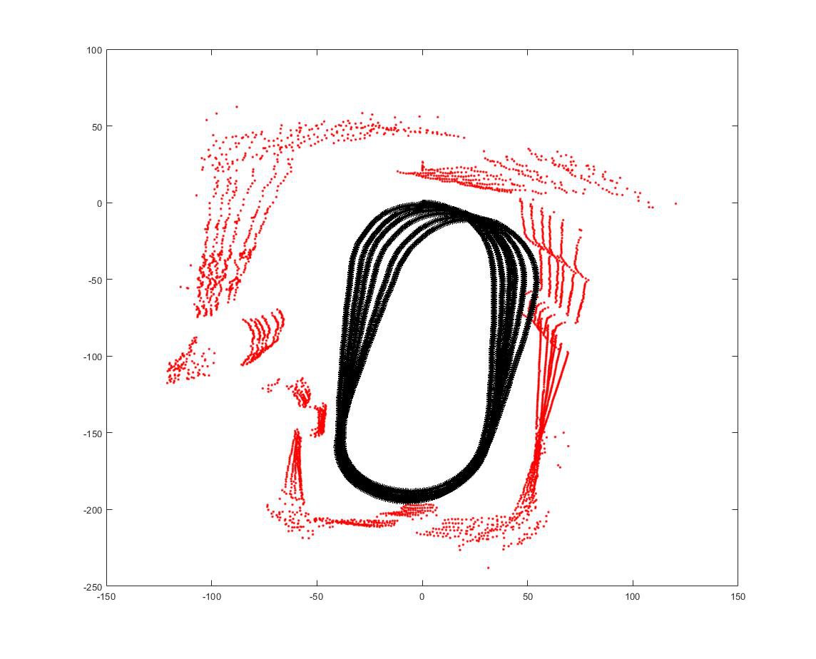

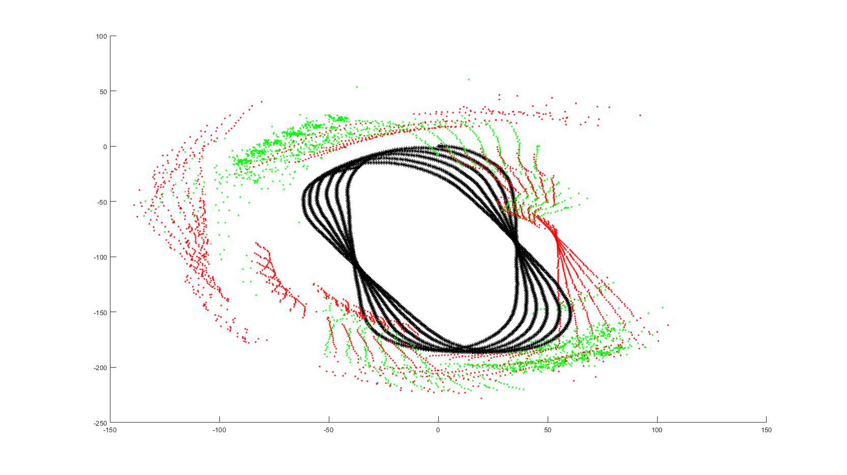

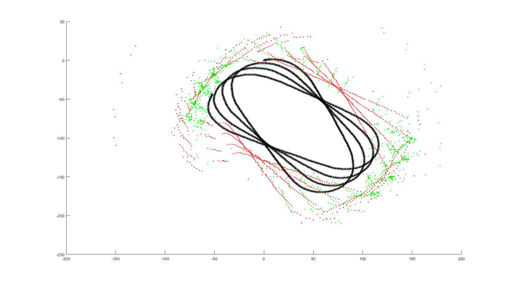

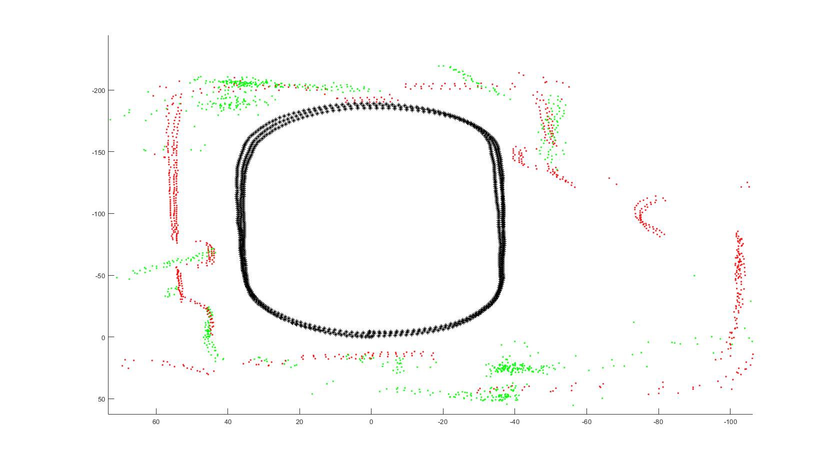

Witam, czy pomógłby mi ktoś pomóc zaimplementować to co wrzuciłem w załączniku w PDFie? Uzywam ESP i Arduino IDE. Dane wysyłam do Matlaba po bluetooth. Rysuje to co widać w załącznikach. Pojawia się błąd inkrementalny, z każdym przejechanym okrążeniem. Robot jeździ po zadanej ścieżce śledząc linię przy pomocy 2 czujników odbiciowych i skanuje otoczenie za pomocą 2 czujników ultradźwiękowych hc-sr04. Ustawione zostały na trasie "znaczniki" (w moim wypadku kartony), które mają służyć za punkt odniesienia i po wprowadzeniu filtru będą służyć do korygowania położenia. Położenie jest obliczane przy
@ethanak znalazłem, zainstalowałem, działa!!! mam jeszcze jedną prośbę, da się wyłączyć PAUSE ? Robot ma jeździć cały czas i potrzebuję aby enkodery cały czas chodziły. @ethanak masakra...juz nie mysle...wyrzucilem ifa z petli i jest ok. Ciekawe czemu jeszcze startuje na jednym enkoderze od 37 impulsow To jest tylko przykład, fajna opcja. Moze bedzie mozna to wykorzystac przy starcie robota gdzie silniki startuja pokolei a nie oba naraz. Ok, zostało podłączyć czujniki ultradzwiekowe. Mysle ze nie bedzie problemow ze starym kodem.
