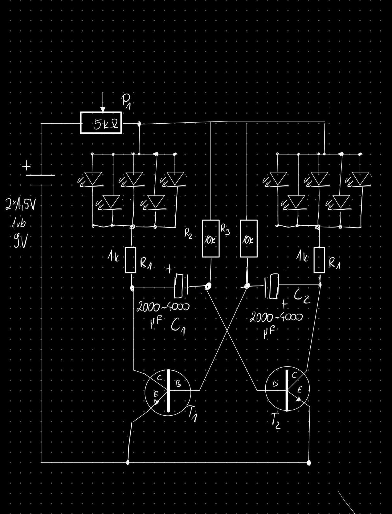

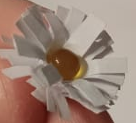

  7. Dzień dobry! Jestem początkującym, nowicjuszem na forum i potrzebuję waszej pomocy... w kilku kwestiach. Słowem wstępu co chciałbym zrobić: niedługo walentynki. Postanowiłem zrobić swojej kobiecie "bukiet kwiatów". Każdy kwiatek wyobrażałbym sobie tak, jak w załączniku, chciałbym zrobić ich 10 i upchnąć to do jakiegoś pudełka. Dodatkowo wymarzyłem sobie, że za pomocą multiwibratora astabilnego (jak z kursu elektroniki) te ledy delikatnie "mrugały", a same ledy świeciły delikatnie ( +- przy podłączeniu 9v żółtej diody z +- 5kΩ rezystorem efekt był nawet ok, jako "maksymalny punkt świeceni
