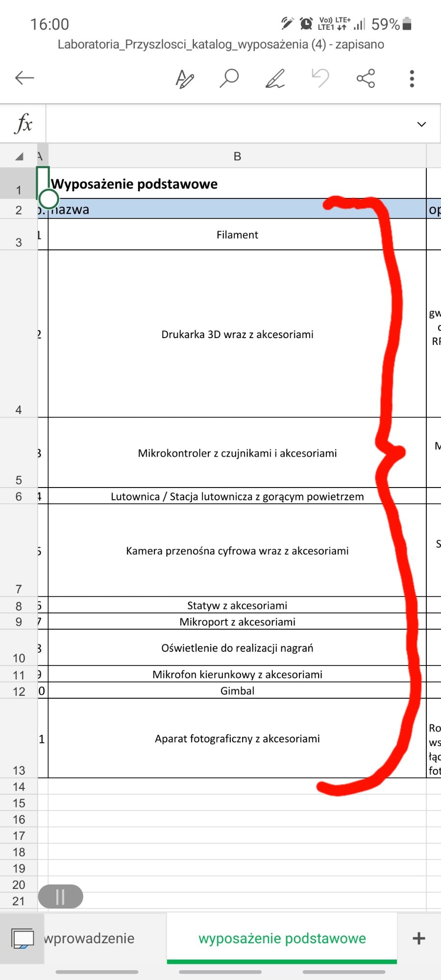

  4. Nie zrozumieliśmy się. Chodziło mi o to, że szkoła zapisana do projektu, będzie miała obowiązek, aby w tych 30tyś zmieścić nie tylko mikrokontrolery i drukarki, ale wszystko co znajduje się na liście "sprzęt podstawowego", czyli np kamera ze statywem i gimbalem, mikroport, mikrofon kierunkowy, greenscreen, aparat fotograficzny, oświetlenie do nagrań. Przecież to duże pieniądze i niech nikt nie myśli, że za te 30tyś to sobie szkoły tylko drukarki pokupią. Innymi słowy, trzeba zrobić zakupy w każdej z 11 pozycji z listy pt.: "Podstawowe wyposażenie", nie można sobie wybrać tylko dwóch albo trzec

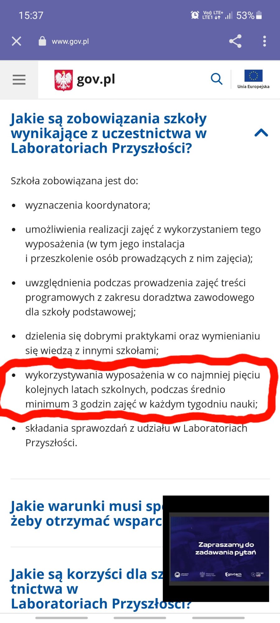

  6. Idea szczytna. Od czegoś trzeba zacząć... Ale 30 tyś to wcale nie dużo. Chyba tylko na coś, co będzie używane sporadycznie - tzn do pokazów. Bo biorąc pod uwagę, że Ministerstwo postawiło (bliżej niesprecyzowane) wymaganie, aby ten cały sprzęt był używany minimum 3h w tygodniu, przez 5 lat, to wychodzi jakieś 560h przez te 5 lat (liczę że rok szkolny, to średnio 37 tygodni). A więc czy sprzęt za 30tyś wytrzyma te 560h? Przecież nie ma szans... A o zmieszczeniu w tej kwocie materiałów eksploatacyjnych, nawet nie ma co marzyć. Kolejny problem jest taki, że w tej kwocie 3
