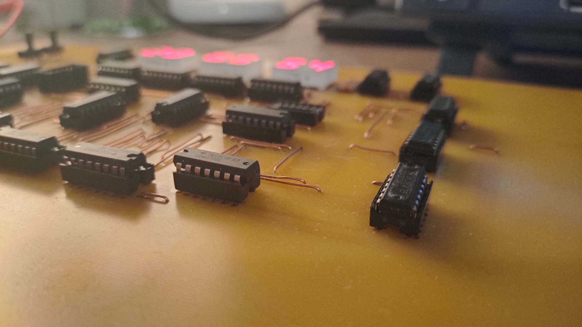

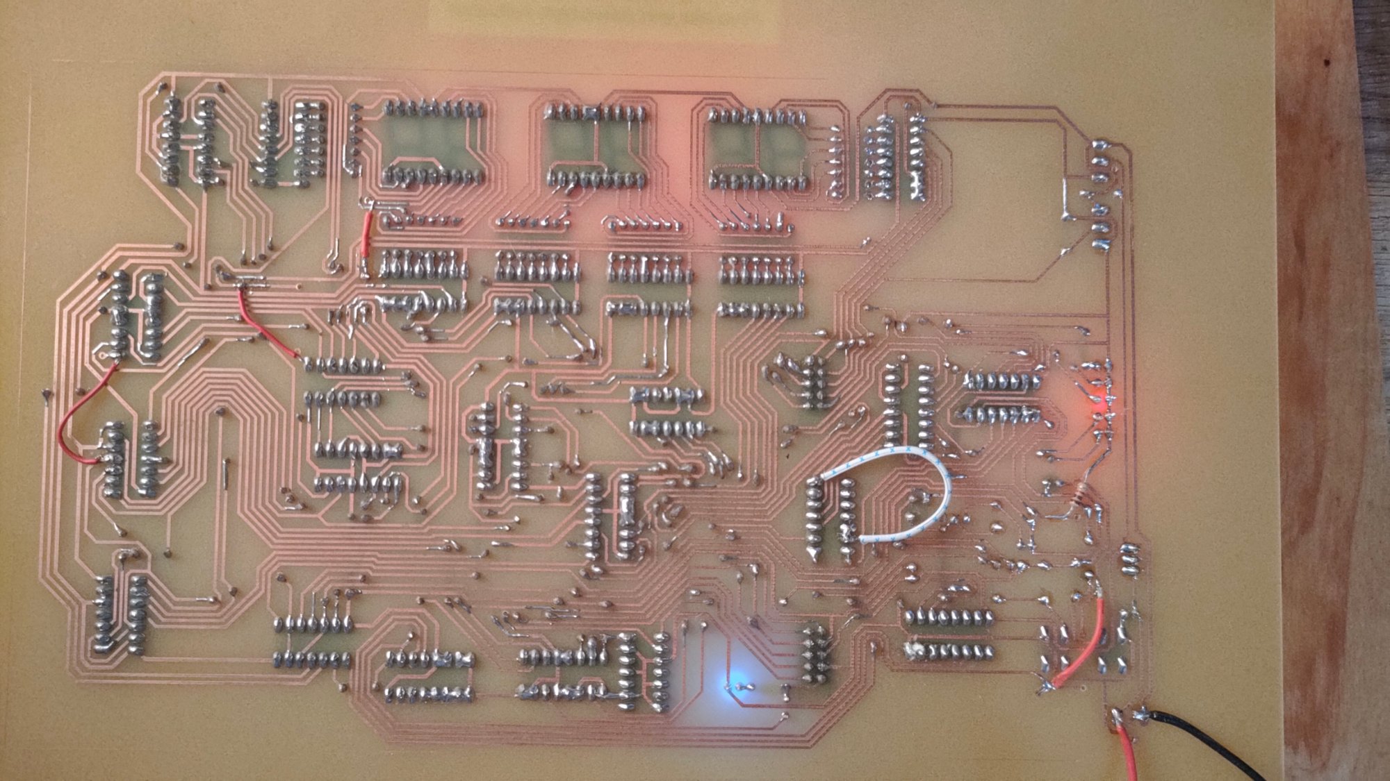

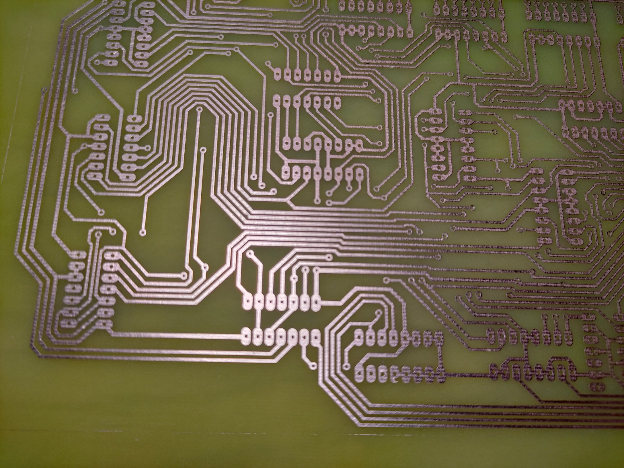

  1. Widać jak płytka powstaje oraz jak kandy są przestawiane Gif z dnia na dzień, czasami brakowało jednego-dwóch dni. Kolega w srodku płytki, ja zaczynam prezentacje i dokumentacje

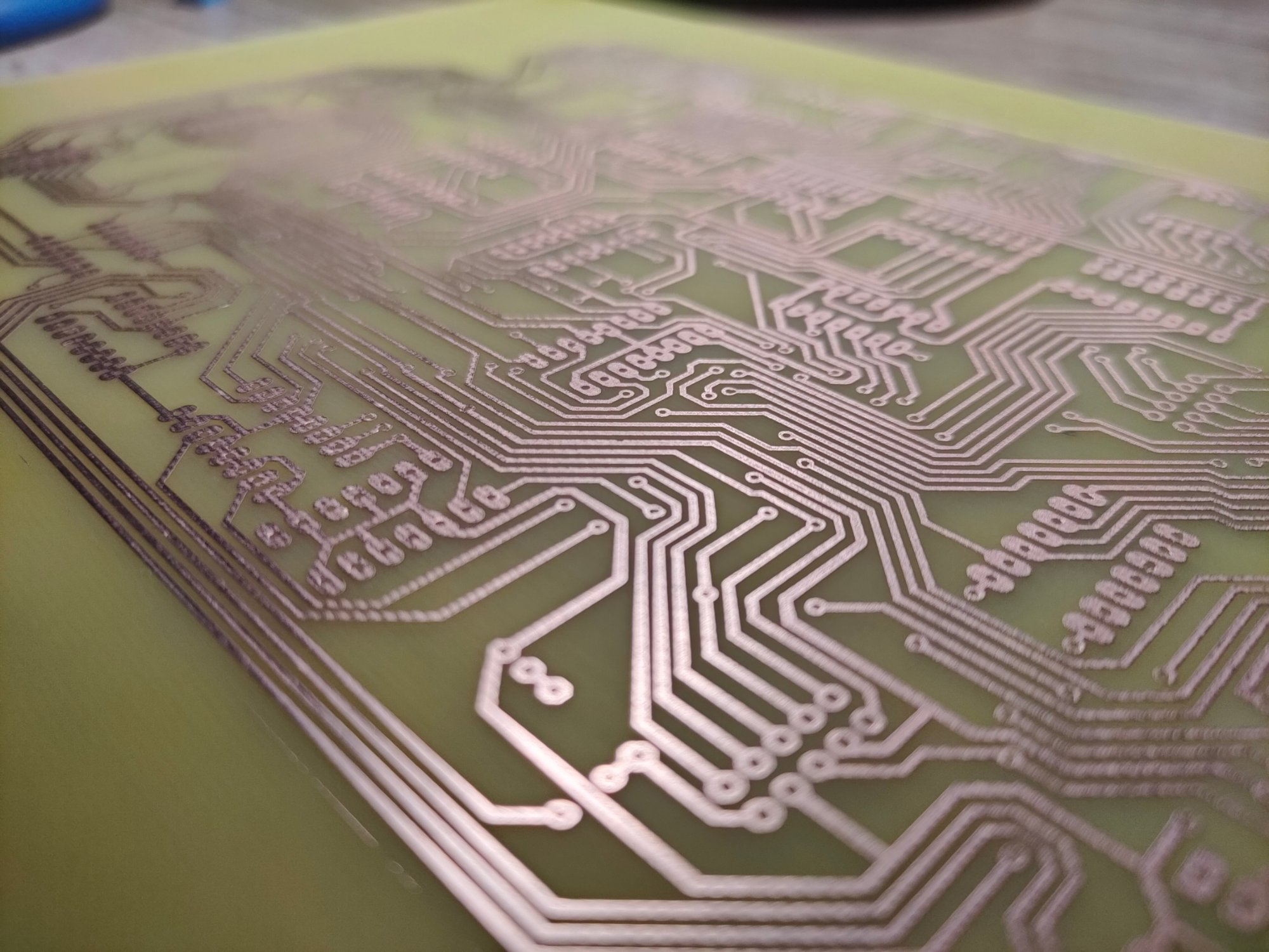

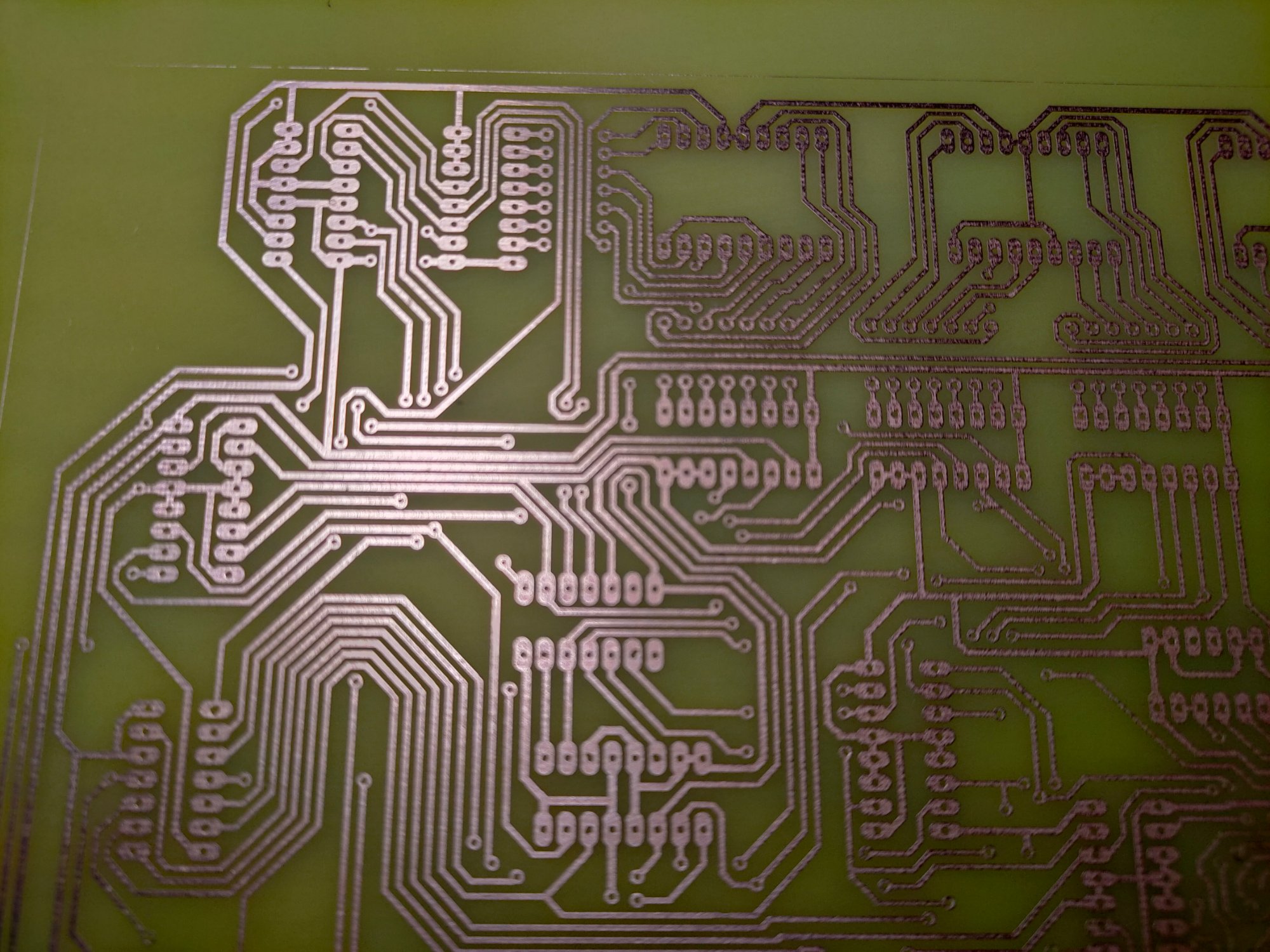

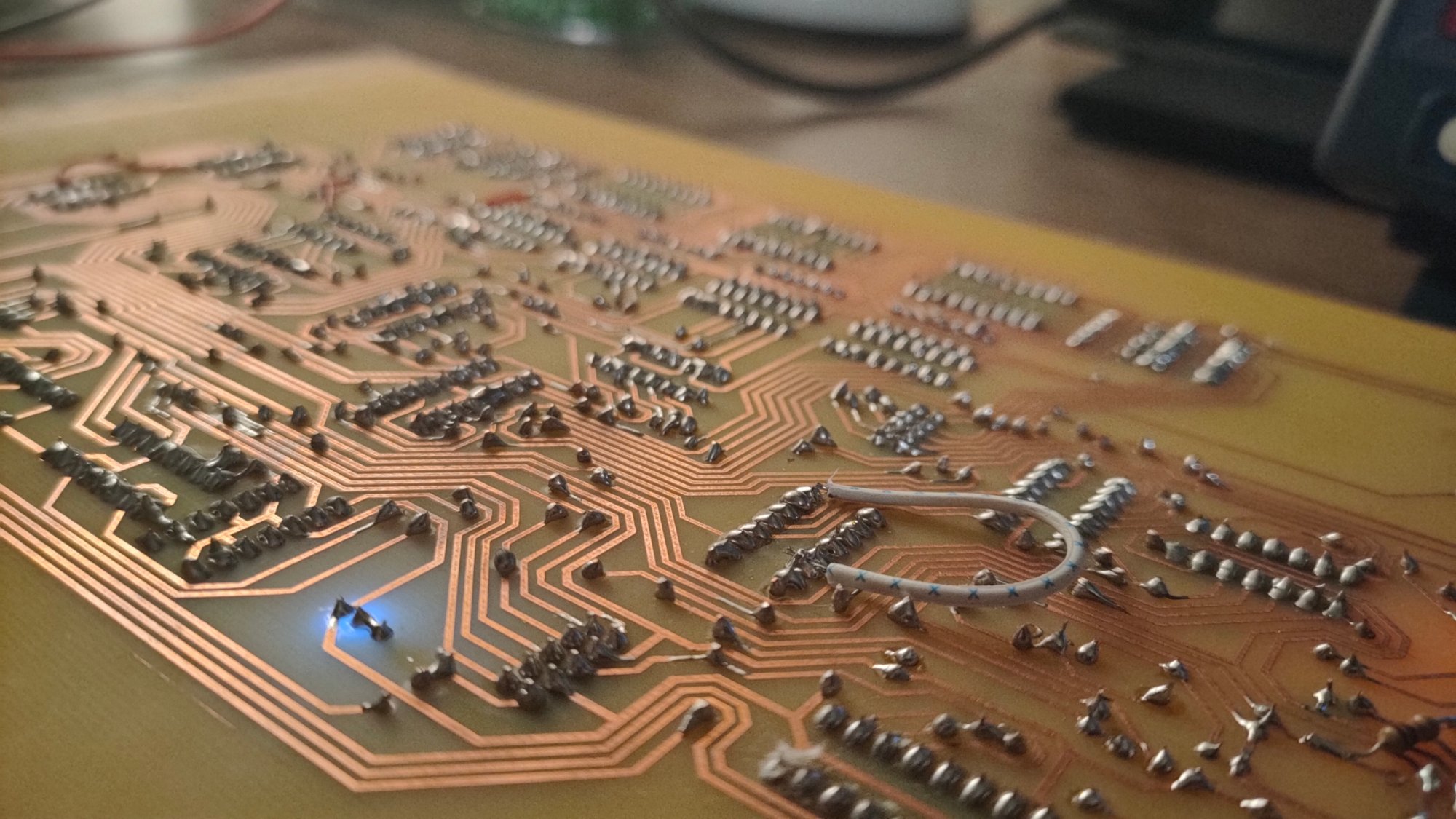

  3. Aktualizacja 18.09.2021 Nie wiem do końca kiedy zostaną wytrawione płytki. Mam nadzieję że w październiku A więc podzieliłem na dwie płytki. Po lewej zegar, po prawej budzik. Nie chcę budzika? odłączam wszystko ze złączy. Górne złącze będzie dla ogólnych połączeń, typu masa, 5V, Wejścia zegarowe liczników budzikowych, 1Hz, 1Hz^. Dolne złącza to SPGiM, około 7 pinów będzie potrzebnych. Wersja 2.1, gdy będzie działała, zostanie pozbawiona wyświetlaczy. Wejdzie hydrostatyka Ale to po tej wersji.

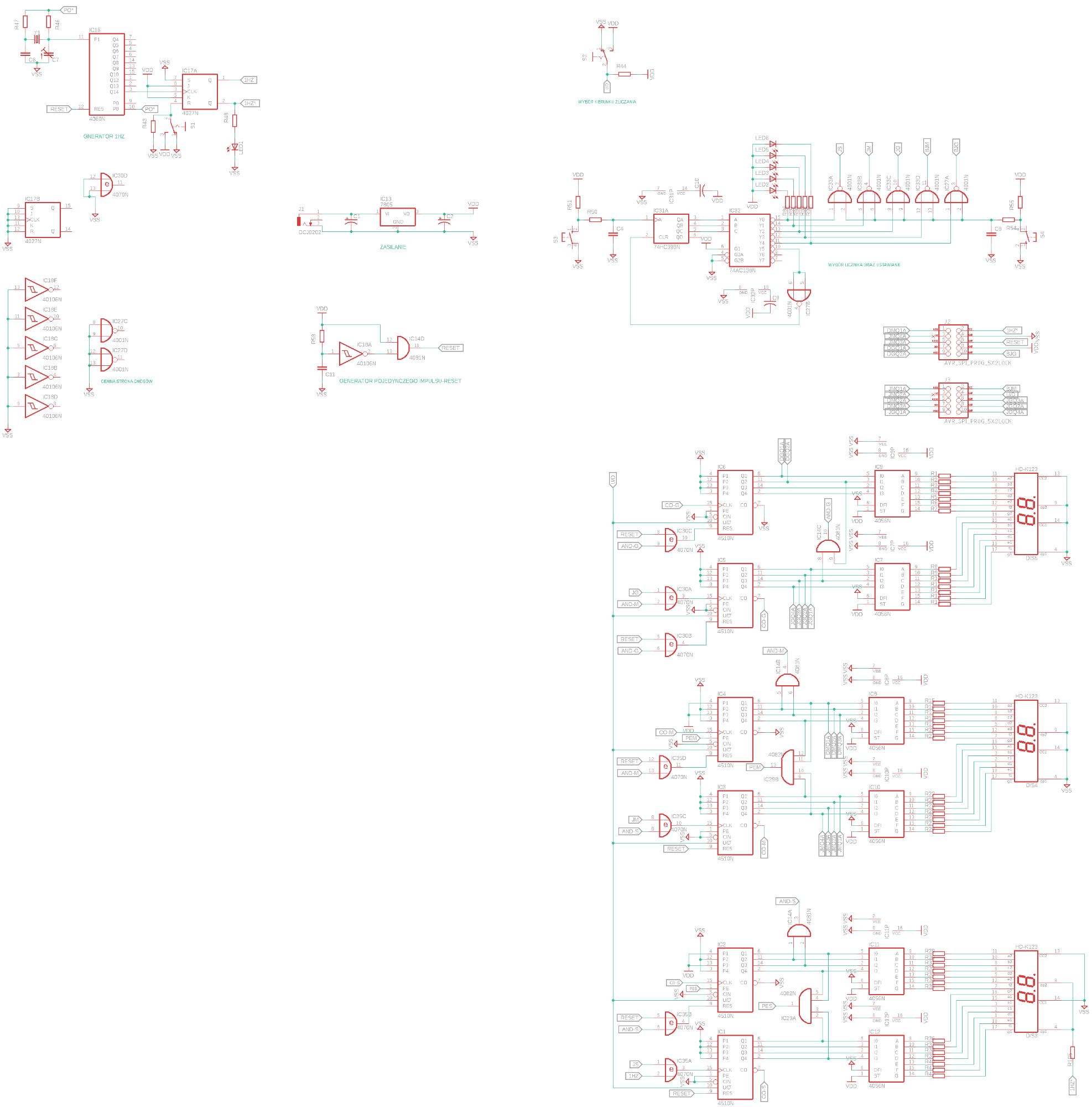

  4. Aktualizacja 31.08.2021 Początek roku szkolnego-możliwe że albo projekt przyśpieszy albo zwolni Taki oto schemat powstał przez 2 miesiące: Nawet gdyby nie do końca działało tak jak założyłem, już jestem z siebie dumny. Niby prosta rzecz ale zabawa była przednia. Jako taką ciekawostkę: porównanie ilości użytych komponentów w dwóch wersjach, 1.0 z czerwca i 2.0 (miejmy nadzieję we wrześniu) Oraz w excelu spis układów cyfrowych: Nie znalazłem jednej bramki, pewnie wrzucę 4 wejściową bramkę NAND i zrobię odpowiednio AND. Nie wiem też jaki rozm

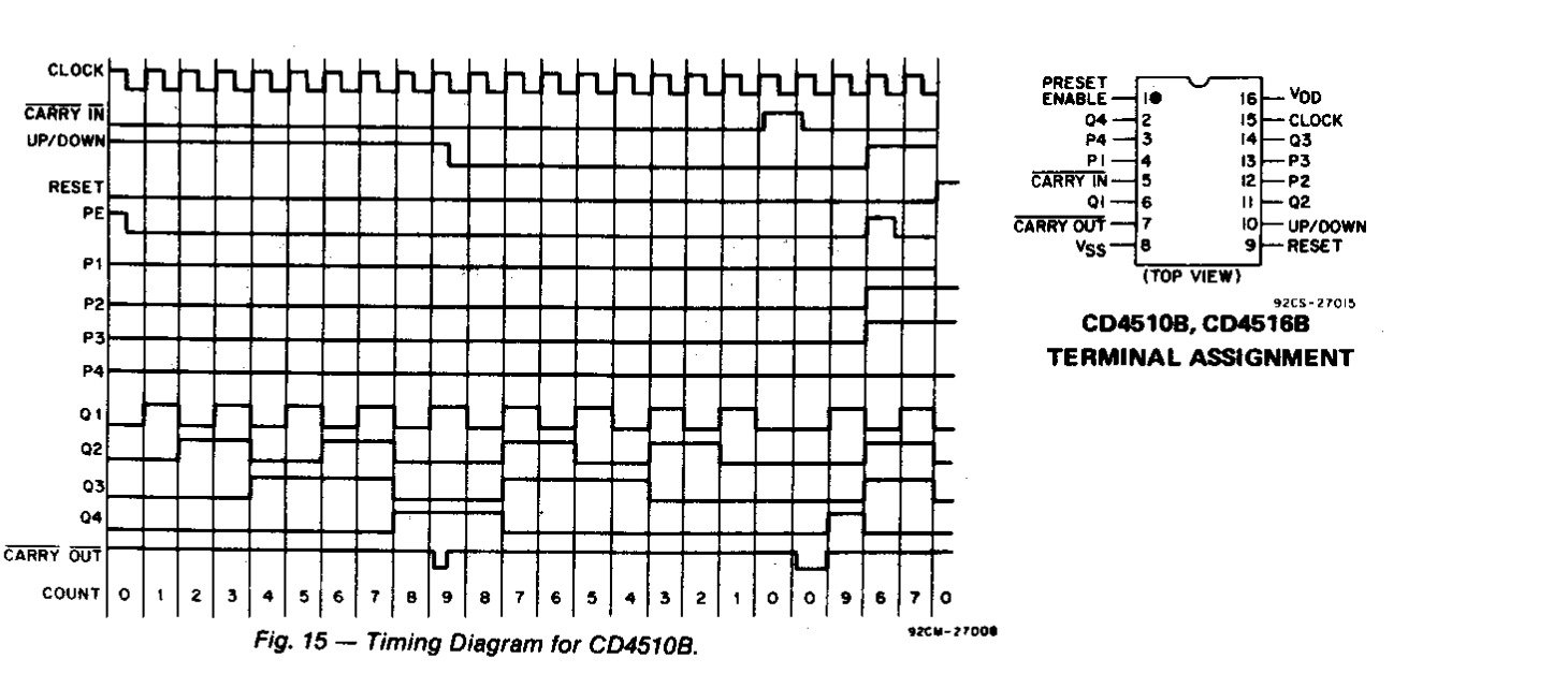

  5. Jeszcze raz dziękuje za wszystkie rady! 1). Oj bardzo ciekawe, niby ułamki sekund ale zawsze coś ciekawego może się wydarzyć. Na pewno zastosuje Tutaj przy okazji pytanie, co z takimi nigdzie nie podłączonymi pinami? Należy je grzecznie podłączyć do masy?. Wiem że pytanie banalne, tylko że się zastanawiam czy nie wprowadzamy jakiś "zakłóceń" do wewnętrznych bramek? 2) O komparatorze myślałem, tylko nie wiedziałem że ktoś wpadł na pomysł zrobienia 8 bitowego komparatora bez przy tym projekcie zbędnego Q>P czy Q<P. Dlatego też pomysł był aby to wykonać na bra
  6. Aktualizacja 21.08.2021 Schemat "chyba" skończony Obawiam się że coś poknociłem z tym, nie jestem pewien czy wszystko zrobiłem poprawnie: Dobra przydałoby się opisać co jest co z etykiet Może najpierw generator pojedynczego impulsu dla resetu: RESET-wyjście bramki AND IC14D(służy do resetu wszystkich liczników rewersyjnych przy uruchomieniu urządzenia) Zasilanie: Podstawowy moduł z filtrowaniem zasilania. Stabilizator 7805(VEE było głównie potrzebne dla dekoderów 4056) Wybór kierunku zliczania liczników rewersyjnych:

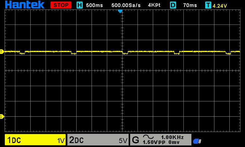

  13. Pobawilem się dzisiaj tym generatorkiem i co ciekawe działa Jeszcze w szkole sprawdziłem na oscyloskopie wyjście Q przerzutnika JK(4027)-caly czas było 5V. Prototyp był zasilany 9V, tak aby stabilizator ładne 5V wystawiał. Zmieniłem napiecie wejściowe na 5,9V i niżej(3,4V uklad jeszcze dzialal) i okazało się ze sygnał prostokątny już jest. Jest ten 1 Hz, działa tak jak ma działać. Tutaj filmik:https://youtube.com/shorts/y44GKh0Amm0?feature=share To mam zagadkę do rozwiązania
  14. @Gieneq Dziwne zakłócenia były, typu podnoszę-liczy szybciej itp. Badałem oscyloskopem głównie wejście przerzutnika JK(4027), cały czas był stan 1 ale sygnał na wejściu licznika był, bardzo nieregularny. Tutaj się poddałem, czasu było coraz mniej do oddania projektu. Dlatego zrobiłem ten 1 Hz na ne555. Mam teraz czas, będę się bawił, może wreszcie zadziała. Jeśli chodzi o trymer, to zamieniłem go na 22pF. Bardzo głupi błąd, wiem. Nie miałem akurat wtedy przy sobie takiego elementu, więc pewnie będą to jedne z pierwszych rzeczy które sprawdzę, jak tylko znajdę Teraz właśnie widzę jakie
