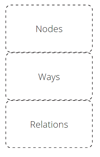

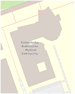

  9. W prezentowanym przeze mnie artykule, zostaną przedstawione kroki mające na celu wyświetlenie na systemie wbudowanym map tworzonych przez społeczność OpenStreetMap. Temat wydaje się prosty, bo jak trudny może być odczyt paru punktów, a następnie połączenie ich ciągłą linią, lecz niestety nie udało mi się znaleźć przykładowych rozwiązań, ani nawet filmików na youtube. Myślę, że przetrę trochę szlak i wyjaśnię problematykę tematu oraz proces, jaki mi towarzyszył podczas tworzenia algorytmów. W głównej mierze skupię się na części programistycznej tzn. przedstawię i opiszę najważniejsze linijki ko
