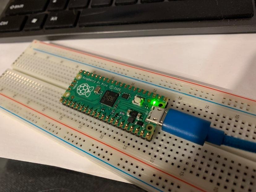

Raz dwa, raz dwa, próba mikrofonu... po 8 latach moje konto nadal działa, no nieźle Tak się składa, że odkryłem informację o Pico dokładnie w momencie, w którym wymyśliłem sobie nowy projekt elektroniczno-mechaniczny, na rozgrzewkę po tylu latach Idealnie będzie poprzypominać sobie, o co chodziło w tych mikrokontrolerach i porównać to z zamierzchłymi czasami Atmeg8 i pochodnych Pomimo upływu lat, niektóre rzeczy się nie zmieniają - jako pierwszy program wjechało miganie diodą -
