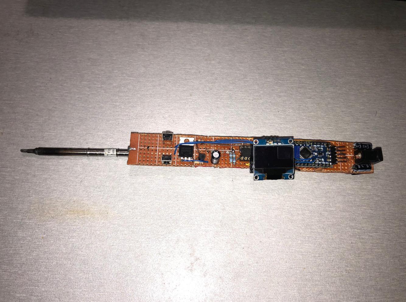

  2. Działam dalej, udało mi się uruchomić pierwszą, działającą wersję. Mam duży problem z pomiarem rzeczywistej temperatury grota. Używam termopary z multimetru, którą wkładam w kroplę cyny na końcu grota, rozgrzewam lutownicę np. do (zmierzonych) 400*C, wyłączam grzałkę i spisuję wyniki z multimetru i z lutownicy. Niestety w ten sposób nie udało mi się zrobić pomiarów które różniły by się np. tylko o 5*C dla tego samego odczytu. To znaczy, że dla jednego odczytu z lutownicy za pierwszym razem mogę mieć temperaturę rzędu 300*C a następnym razem 340*C. Te różnice są niestety spore i nie wiem
  3. Przełom! Zrobiłem dzisiaj kilka większych i mniejszych, fizycznych zmian na płytce lutownicy i odczyt się uspokoił podczas pracy z wyświetlaczem! Konkretnie to: zmieniłem trasę "ścieżki" (przewodu) między wzmacniaczem a ADC, wcześniej kilka razy przechodził z jednej na drugą stronę płytki, teraz idzie tylko górą, przez co jest prawie o połowę krótszy, wzmacniacz i wyświetlacz mają teraz osobne przewody zasilające, łączące się dopiero przy stabilizatorze, dodałem dwa kondensatory ceramiczne 100n bezpośrednio na wejściu i wyjściu stabilizatora 5V, dodałem rezystory
  4. @atMegaTona Jeszcze dużo brakuje do końca. Przede wszystkim ten kawałek kodu tylko mierzy napięcie wyjściowe, bez żadnego przeliczania na temperaturę a tym bardziej bez żadnej regulacji. Na razie się tym nie zajmuję bo pomiar nadal nie działa tak jakbym chciał. Przy pracującym wyświetlaczu odczyt jest strasznie niestabilny a jak tylko go odłączę to się uspokaja. Bardziej szczegółowo opisałem to w postach wyżej.
  5. Kolejna aktualizacja: Uruchomiłem lutownicę z wyświetlaczem na płytce stykowej obok, zasilanym akumulatorkiem i wtedy całość działała świetnie. Pomiar był stabilny i wyświetlacz działa bardzo dobrze. Na tej podstawie chyba już jasno mogę stwierdzić, że to problem z zasilaniem. Pytanie, co mogę więcej poprawić? Dodać więcej kondensatorów? Może jakiś dławik? Nie mam pojęcia jakiego typu i o jakiej wartości go szukać. Co polecacie? Co do kodu to, przede wszystkim, dziękuję za uwagi. Trochę pozmieniałem i uporządkowałem główną pętlę programu. Jeszcze nie zająłem się tematem różnych typó

  7. Oddzielne zasilanie wyświetlacza to dobry pomysł, zrobię to w pierwszej kolejności jak do tego usiądę. Wklejam poniżej cały, obecny kod, którego używam. Mała uwaga: z oczywistych błędów, które mogę wskazać, to funkcja read_temperature() jest zadeklarowana jako float a zmienne jako inty. Tak ma być - testowo tak zrobiłem, żeby "uciąć" przecinek. Nie zauważyłem zmiany w działaniu programu (w sensie zmiany stabilności w opisywanym przypadku) między tymi wersjami, oczywiście poza częścią ułamkową w mierzonej wartości. #include <SPI.h> #include <Wire.h> #include <Adafruit_GF
  8. Chyba znalazłem problem. Analizowałem kod po kawałku i okazuje się, że problem leży bezpośrednio w obecności wyświetlacza w lutownicy. Do działającego kodu dodałem jego obsługę i wyświetlam jakieś proste rzeczy w stylu dwa stałe napisy i dwie zmieniające się liczby. Kiedy wyświetlacz jest wpięty w płytkę (4 goldpiny) i działa to odczyt skacze jak wcześniej opisywałem. Kiedy uruchomię lutownicę bez niego albo wyjmę go w czasie pracy (chociaż pewnie nie powinienem) to odczyt się stabilizuje w ciągu jednej - dwóch sekund. Jeżeli teraz włożę wyświetlacz to nie uruchamia się (bo inicjalizacja jest
  9. Mała aktualizacja. Przede wszystkim, przepraszam za tak długą przerwę. Po prostu organizuję teraz pewien event w wolnym czasie i nie mam go wiele więcej na żaden projekt ale o nim nie zapomniałem! Przez cały ten czas nie zaglądałem nawet do tego tematu, żeby się nie nakręcać i nie dekoncentrować. Znalazłem wreszcie chwilę czasu i w pewien dosyć dziwny sposób pośrednio wpadłem na winowajcę (chociaż na razie tego sam nie rozumiem). Chodzi o to, że zawsze robiąc projekt tego typu zaczynam od programów obsługujących poszczególne bloki, tutaj osobno był to pomiar temperatury, grzałka, wyś

  12. Jest progres. Dodałem jedną diodę prostowniczą na wejściu wzmacniacza i widać poprawę. Za pomocą funkcji micros() wypisywałem sobie jednocześnie odczytywane napięcie z termopary i czas działania. Na tej podstawie po wyłączeniu grzałki sprawdzałem ile czasu wymaga ustabilizowanie się napięcie (jako stabilne przyjąłem dwa identyczne pomiary), wychodziło regularnie ok. 5-6ms więc dla pewności ustawiłem delay na 10ms. W ten sposób odczyt napięcia działa całkiem nieźle również dla wyższych temperatur. Problem jaki zauważyłem to bardzo zaszumiony pomiar w momencie kiedy całość jest za
