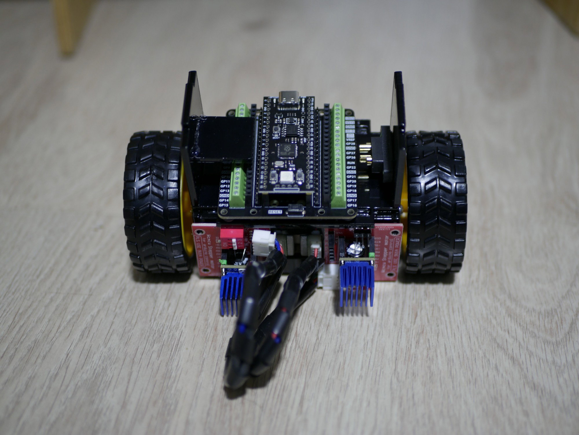

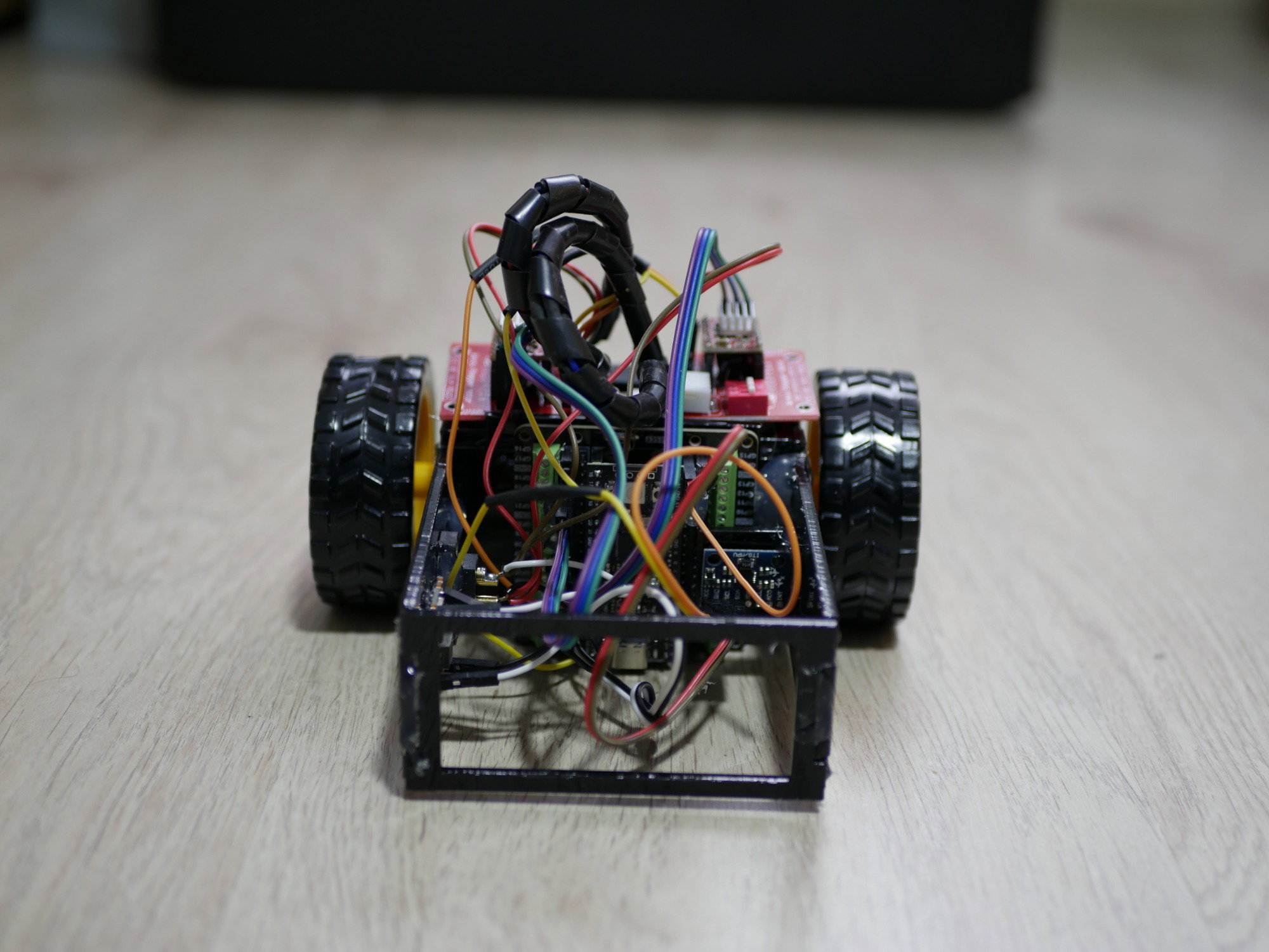

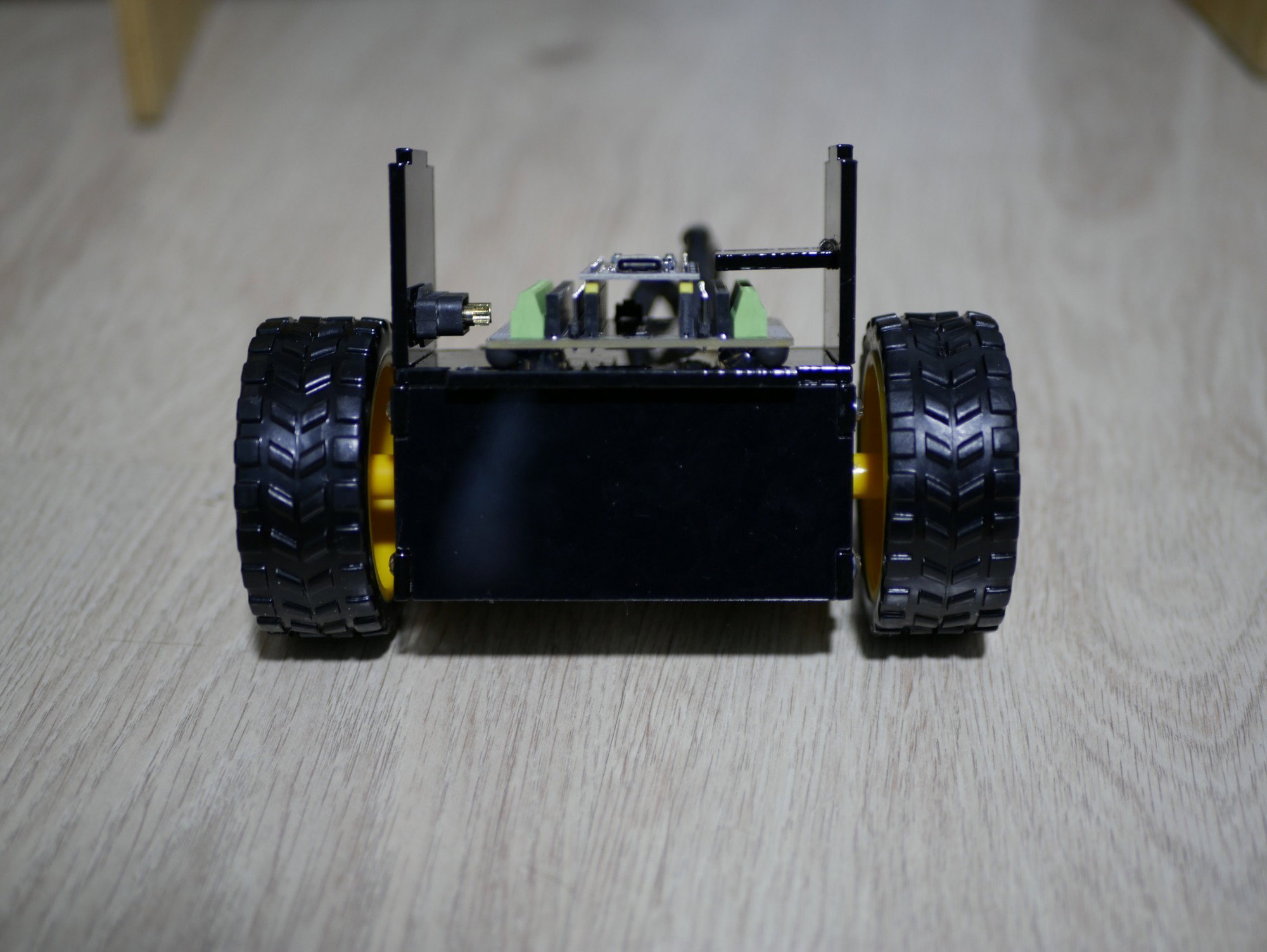

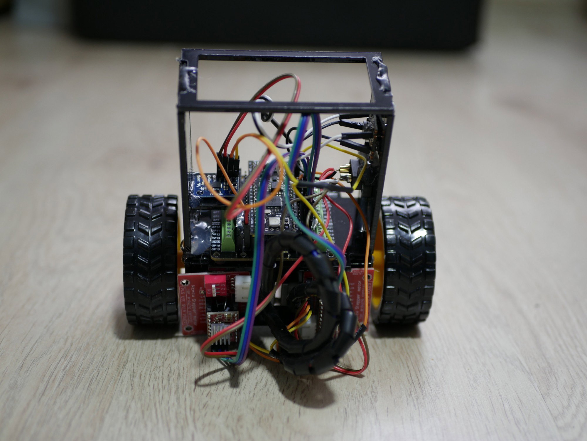

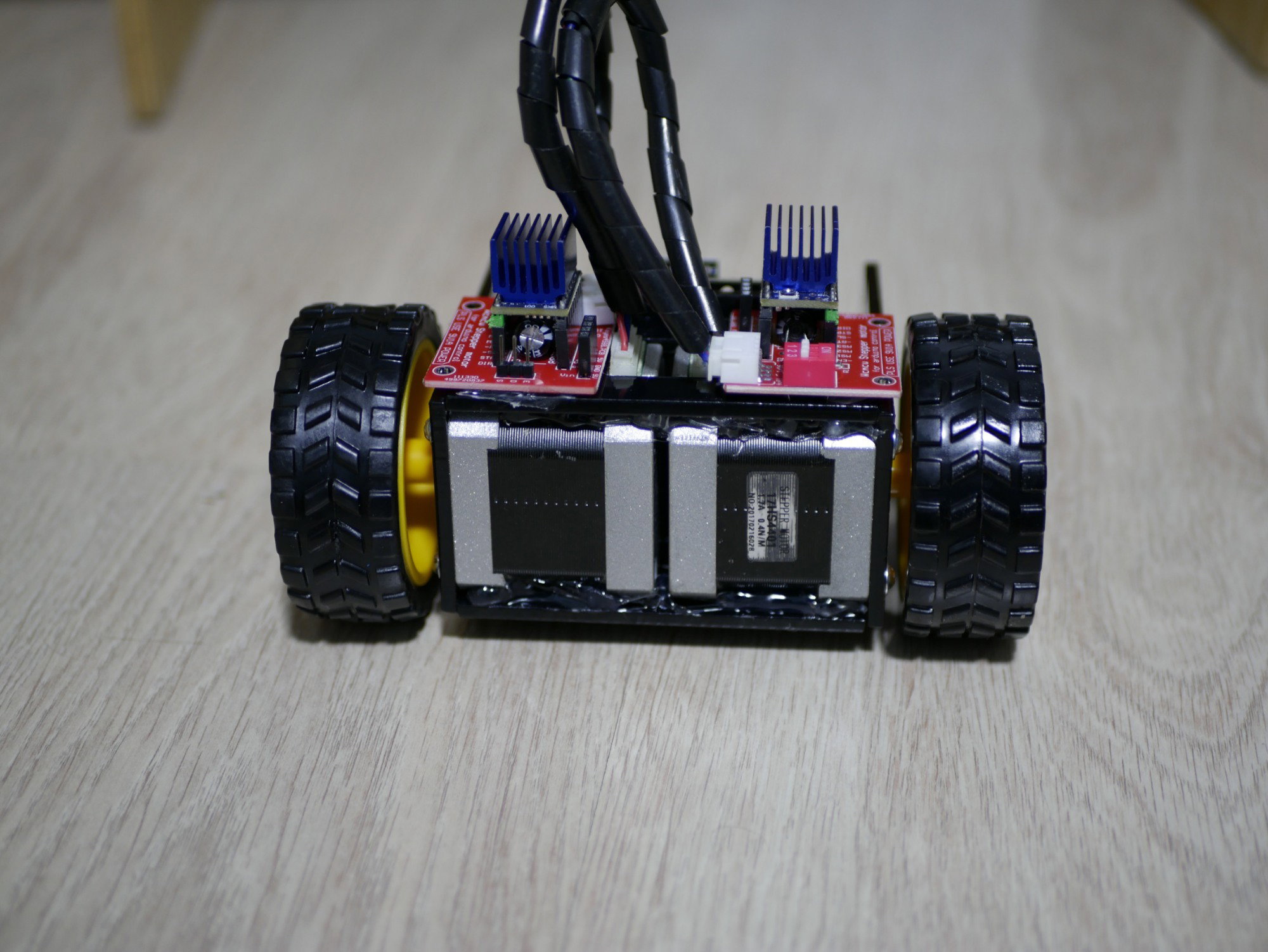

  14. Elektronika w środku robota. Kable były tak przypięte tymczasowo. Robot waży około 6Kg. Krokowce są ze względu cenę ok 7zł sztuka
