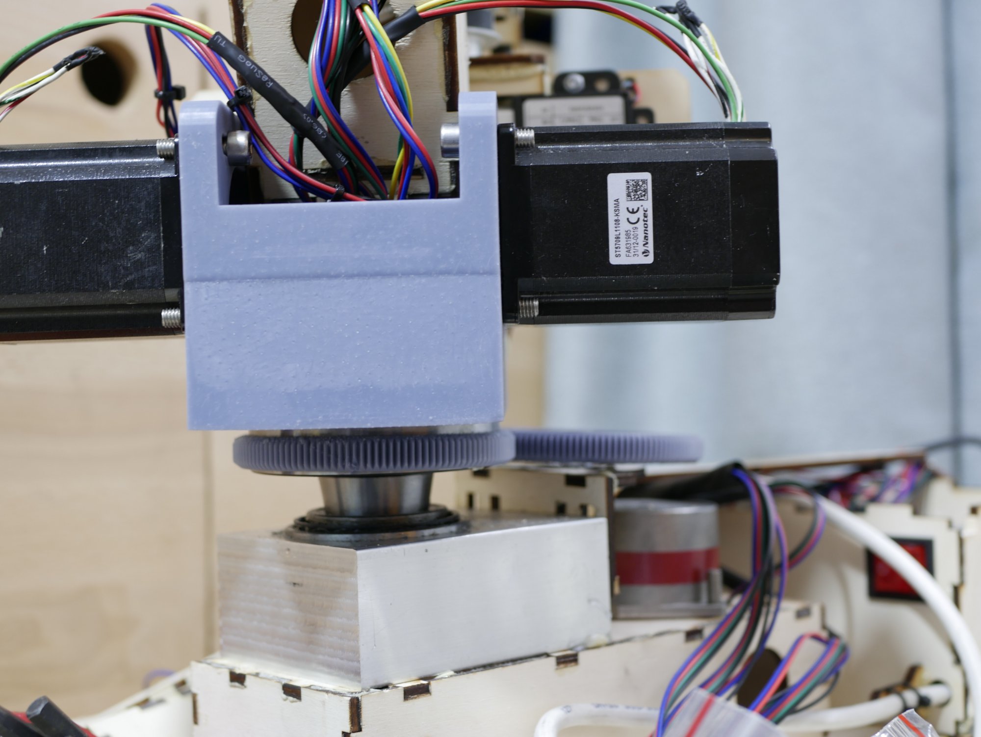

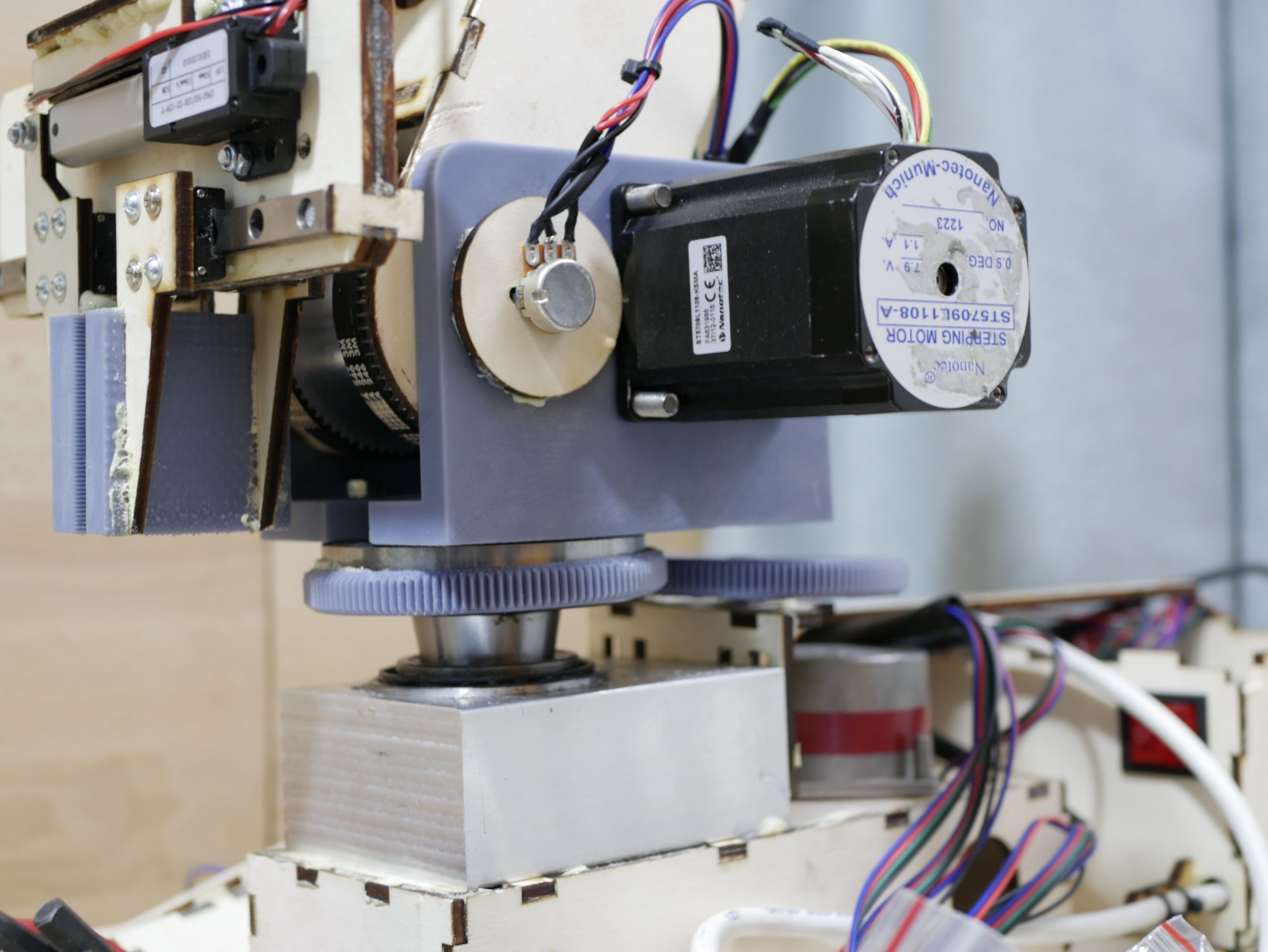

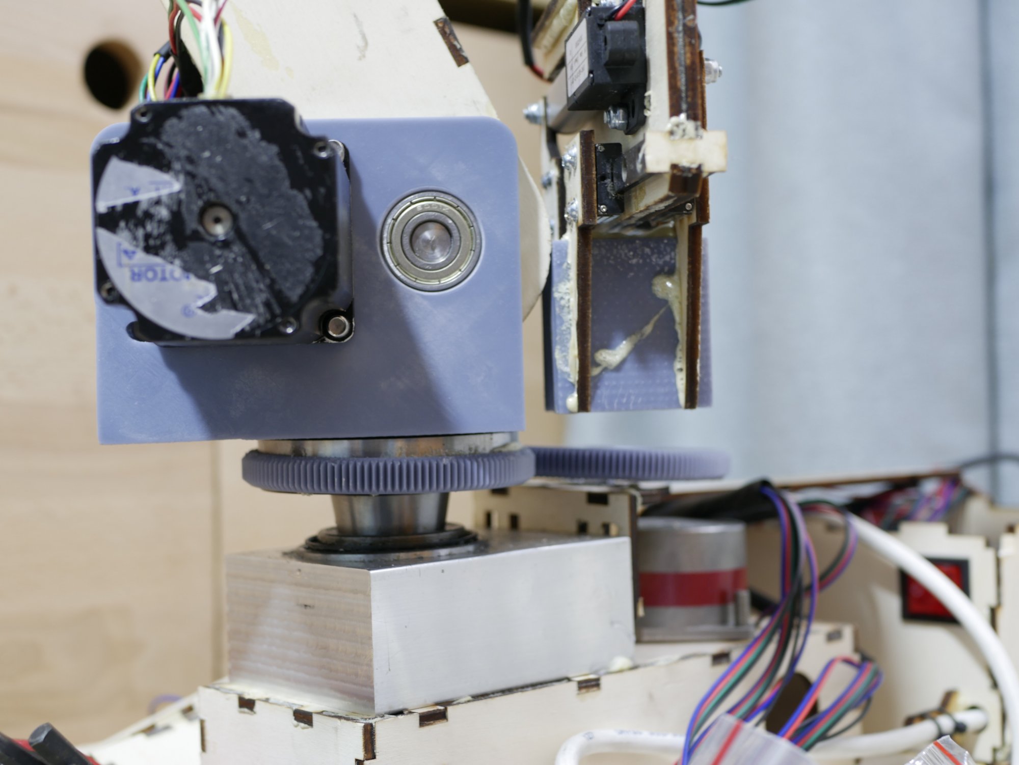

  11. Elektronika w środku robota. Kable były tak przypięte tymczasowo. Robot waży około 6Kg. Krokowce są ze względu cenę ok 7zł sztuka
  12. Postępy prac, dwie płytki gotowe i zrobiłem stojak dla robota.
