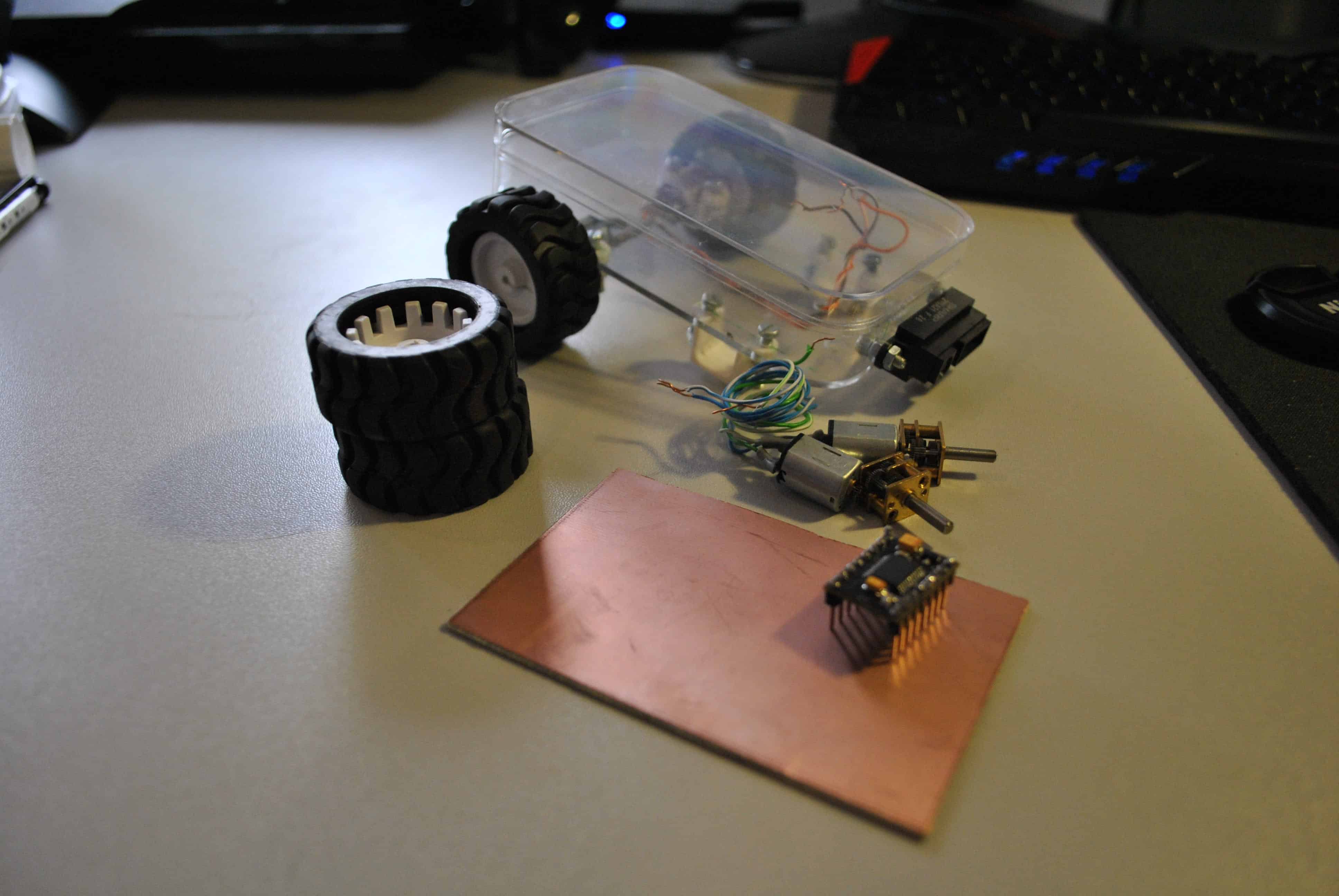

  16. -----2013-10-13----- Witam! Długo zastanawiałem się gdzie i jak opisać proces budowy mojego robocika. Zdecydowałem się zrobić to tutaj, by dotrzeć do zainteresowanego grona odbiorców. Projekt rozpocząłem z lenistwa. Otóż moim głównym planem było stworzenie dużo większej platformy mobilnej, a mi nie chciało się budować głównego, słabo zaprojektowanego szkieletu. Postanowiłem przerobić małe pudełko po iPodzie Touch (miałem w nim zbudować oscyloskop) na mini obudowę. Założenia techniczne: Wymiary: 140x100x55mm Płyta główna: Płytka z ATMEGĄ32A 16MHz i BTM222 Czujniki: Sharp GPY20A21 10-80cm

    Moje porady: 1. Dioda D6 to trochę badziewny pomysł. Spróbuj metody z tranzystorem, która jest dobrze oisana na tym filmiku: 2. Zauważyłem że korzystasz z modułów TB6612 (z botlandu?). Na stronie sklepu jest prosta biblioteka do Eagle, która znacznie ułatwia pracę. 3. Do STBY, czyli środkowej linii zawszę dodaję rezystor 1k.
