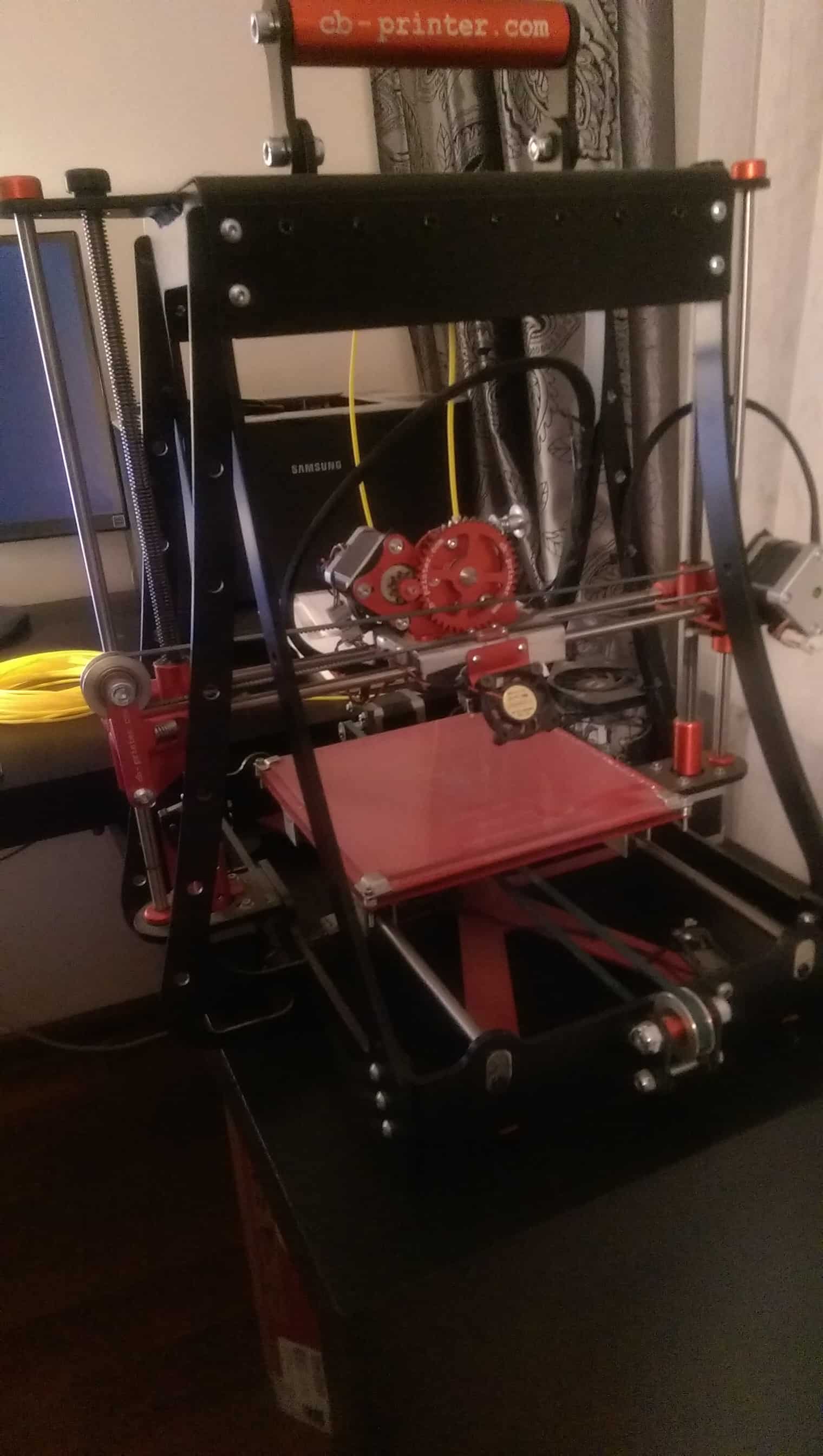

  1. No jest trudno... zajmuje to bardzo dużo czasu... ogólnie moja drukarka była kupiona w takiej polskiej firmie cb-printer, opisywana niejednokrotnie, natomiast co do konstrukcji (czy bramowa, z podnoszonym stołem itp) to moim zdaniem najważniejsze jest aby była bardzo sztywna !! i miała dobrze ustawione prowadnice, jeśli te warunki będą spełnione to nie ma tak naprawdę znaczenia, bo sama głowica nie jest ciężka (stół też) i nie wykonuje obróbki więc nie działają tam większe siły. Natomiast źle ustawione prowadnice (śruby) wygenerują tak duże opory, że może się tak zdarzyć że drukarka (silniki b
