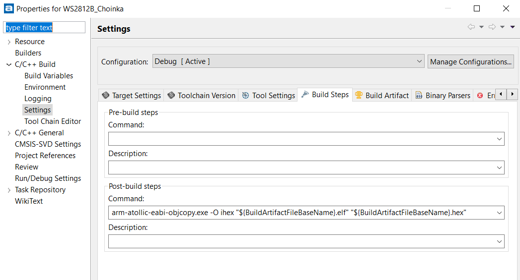

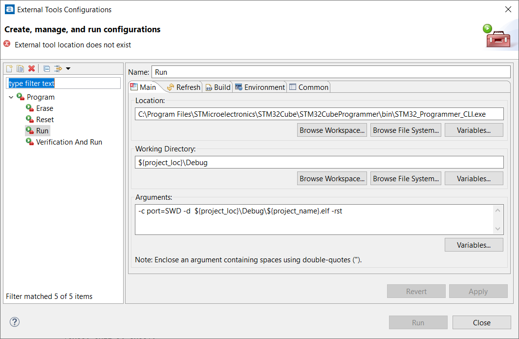

  2. Używam Atollica. Niemniej to kolejne wcielenie Eclipse tak jak CubeIDE. W Atollicu wymaga to dodania do opcji projektu dyrektywy generowania pliku HEX jak na lewym djęciu. Poniżej masz tą komendę. arm-atollic-eabi-objcopy.exe -O ihex "${BuildArtifactFileBaseName}.elf" "${BuildArtifactFileBaseName}.hex" Tworzy ona w katalogu DEBUG plik HEX. Ze względu na to, że Atollic nie jest połączony bezpośrednio ze środowiskiem CUBE dodałem sobie do EXTERNAL TOOLS możliwość programowania poprzez USB. Możliwość taką daje CubeMXProgrammer. Można go używać z linii komend. Jak dla m
