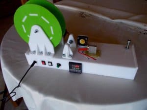

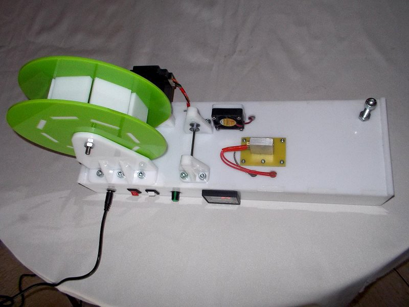

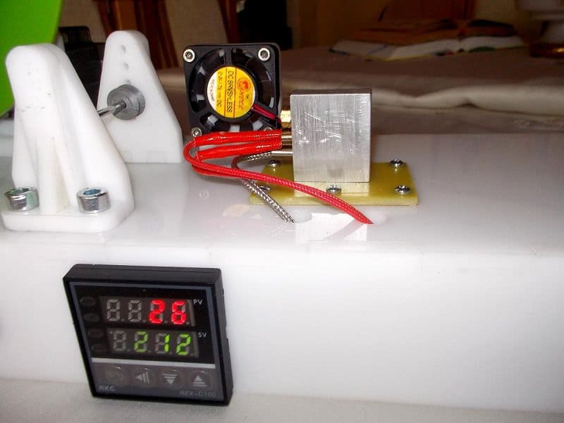

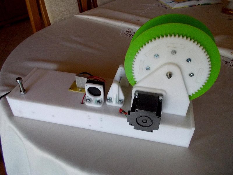

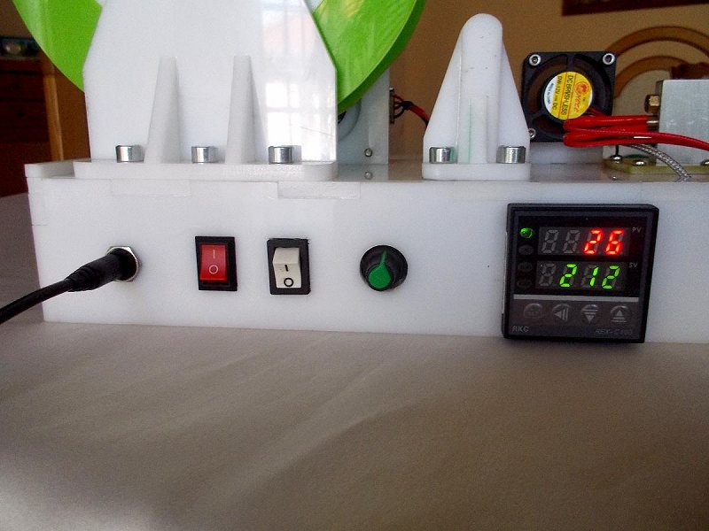

  1. Artykuł przeznaczony do wszystkich zapaleńców druku 3D. Można nie kupować dość drogi filament do swojej drukarki 3D, a produkować w domu własny filament z zużytych butelek PET od napojów. Przy tym nieważne, jeżeli butelka jest pognieciona, ona również się nadaje do domowej produkcji filamentu. Filament z butelek ma sporo zalet w porównaniu z firmowym filamentem kupowanym – ABS albo PLA. Przede wszystkim, że produkowany filament nic nie kosztuje, jest po prostu darmowy Produkowany pręt filamentu Jest bardzo sztywny i absolutnie nie łamliwy, wytrzymuje sporo ostrych przegięć. Filament własnej produkcji jest sporo mocniejszy i twardszy, jak na rozciąganie tak i o wiele bardziej odporny na uderzenie. Absolutnie nie pochłania wody, czyli nie trzeba go ani suszyć, ani chronić w zamkniętym zabezpieczonym od nawilżania się opakowaniu. Praktycznie nie skurcze się przy ochłodzeniu w trakcie druku. Nie wymaga chłodzenia drukowanej warstwy. Nie wymaga stołu podgrzewanego. Dla przyczepności wystarczy miejsce na stole posmarować cienką warstwą kleju w sztyfcie na przykład typu „Glue Stick” Wydrukowane detal można obklejać od razu po skończeniu wydruku. Taki filament jest bardzo odporny na działanie rozpuszczalników i środków chemicznych. Jak widać filament produkcji własnej ma sporo zalet w porównaniu z filamentami kupowanymi, a najważniejsze – że jest darmowy. Niżej przedstawiono zdjęcia maszynki do produkcji filamentu: Do domowej produkcji filamentu wykorzystywane zużyte butelki od napojów. Ale butelki muszą być czyste, resztki kleju do nalepki powinni być usuwane. Technologia produkcji jest bardzo prosta i składa się z trzech następujących operacji: Poprawa zgniecionych butelek i butelek z ryflowaną powierzchnią tak, żeby ścianka boczna butelki była gładka. Nacinanie butelek na paski o określonej szerokości, od 5mm do 12mm w zależności od grubości ścianki butelki. Produkcja pręta filamentu z nacinanych pasków na specjalnej maszynce z nawijaniem na bębenek odbiorczy. Na tych wideo można obejrzeć prace maszynki i przyrządu do nacinania pasków z butelek: Zębatka drukowanie:
