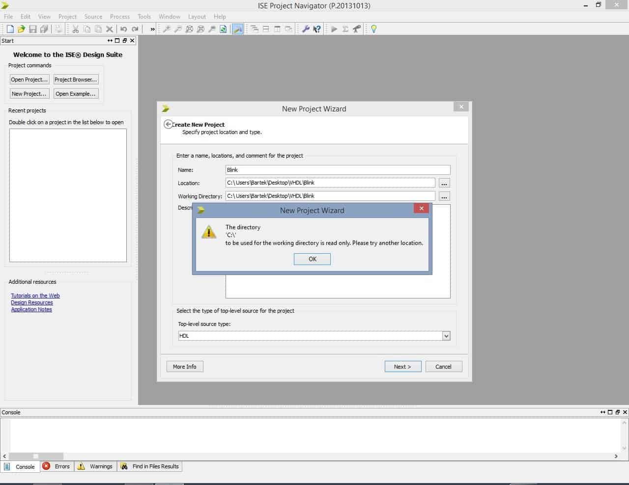

StaryAnoda Październik 22, 2017 Udostępnij Październik 22, 2017 To tak, u mnie nie mogę zakładać projektu na dysku C, otrzymuję taki komunikat: W przypadku dodawania gotowego pliku .ucf środowisko się zamyka. Nie jest to dla mnie problemem (pisząc samemu więcej się nauczę) taka mała uwaga. Filmiki z działania: (Po włączeniu napisów w filmie wyświetlane są wartości LICZNIK_LIMIT przy jakiej działa program) W mojej opinii bardzo ciekawy i przydatny kurs czekam na dalsze odcinki. Nauka nowego języku zawsze popłaca, chociaż VHDL jest trochę skomplikowany na pierwszy rzut oka w stosunku na przykład do języka C. Cytuj Link do komentarza Share on other sites More sharing options...
Treker (Damian Szymański) Październik 22, 2017 Udostępnij Październik 22, 2017 quandziadek, dzięki za informację - ciężko powiedzieć, co jest przyczyną. My sprawdziliśmy jeszcze raz cały proces na 3 różnych komputerach używanych normalnie do pracy i nigdzie takiego problemu nie mieliśmy... No nic, nie ma co się martwic na zapas, będziemy wspólnie rozwiązywać problemy 😉 StaryAnoda, witam na forum 🙂 Czy kwestia dysku nie jest związana z uprawnieniami Twojego użytkownika? Problem zamykania środowiska przy dodawaniu ucf'a też raz mi się przydarzył, ale po resecie komputera nigdy nie wrócił. VHDL jest faktycznie trochę bardzie skomplikowany (ciężko zacząć) - stąd właśnie pomysł na kurs, który powinien pomóc hobbystom i studentom 😉 Cytuj Link do komentarza Share on other sites More sharing options...
StaryAnoda Październik 22, 2017 Udostępnij Październik 22, 2017 No właśnie nie wiem jak to sprawdzić, próbowałem tworzyć projekt na dwóch różnych maszynach. Z Windows 10 i Windows 8.1. Za rok właśnie będę miał zajęcia pod tytułem Systemy Wbudowane w Technologii CMOS a tam będzie właśnie FPGA i VHDL, więc myślę, że to będzie dobry start. A i pytanie czy będzie dzisiaj premiera kolejnego odcinka kursu ? 😅 Cytuj Link do komentarza Share on other sites More sharing options...
