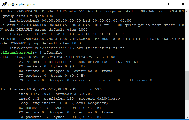

ethanak Sierpień 24, 2018 Udostępnij Sierpień 24, 2018 A co powie polecenie "ip link list"? Albo przynajmniej ifconfig? Bez tego to można równie dobrze wróżyć ze szklanej kuli albo z fusów z kawy rozpuszczalnej... Cytuj Link do komentarza Share on other sites More sharing options...
piterk100 Sierpień 24, 2018 Udostępnij Sierpień 24, 2018 (edytowany) Po podpięciu innego kabla to samo. Z routerem raczej wszystko w porządku, bo z innymi urządzeniami łączy się bez problemu. Wyniki poleceń poniżej Edytowano Sierpień 24, 2018 przez piterk100 Cytuj Link do komentarza Share on other sites More sharing options...
Nawyk Sierpień 24, 2018 Udostępnij Sierpień 24, 2018 (edytowany) To znaczy tak... Z moich doświadczeń wynika, że jeśli urządzenie ma zintegrowane z portem RJ45 diodki, a po podpięciu kabla (który z drugiej strony jest podłączony np. do sprawdzonego i zasilanego routera albo nawet kompa PC) te diodki nawet na chwilę się nie zaświecą, to coś jest "fizycznie" nie tak. I to ostro. W moich przypadkach oznaczałoby to (szacowanie przekoloryzowane 🙂 ) : 98,5% problem po stronie kabla - przerwane żyły, źle scrossowane przewody, uszkodzona/źle zaciśnięta wtyczka, nie dopchnięta do końca z obu stron do wnętrza gniazd itp. 0,5% uszkodzone gniazdo z jednej strony kabla 0,5% uszkodzone gniazdo z drugiej strony kabla 0,5% spalony lub niedolutowany scalak/karta sieciowa Także... tyle mi przychodzi do głowy Edytowano Sierpień 24, 2018 przez Nawyk Cytuj Link do komentarza Share on other sites More sharing options...
piterk100 Sierpień 27, 2018 Udostępnij Sierpień 27, 2018 Gdy podłączam kabel do PC żółta dioda zaczyna migać, ale gdy podłączam kabel do routera nic się nie dzieje. Jednak kiedy podłączam PC do routera tym samym kablem wszystko działa normalnie. Cytuj Link do komentarza Share on other sites More sharing options...
ethanak Sierpień 27, 2018 Udostępnij Sierpień 27, 2018 No to jeszcze podaj wynik sudo mii-tool eth0 przy podłączeniu do PC i przy podłączeniu do routera. 1 Cytuj Link do komentarza Share on other sites More sharing options...
piterk100 Sierpień 27, 2018 Udostępnij Sierpień 27, 2018 Pierwsze do routera, drugie do PC. Cytuj Link do komentarza Share on other sites More sharing options...
RC95 Wrzesień 6, 2018 Udostępnij Wrzesień 6, 2018 (edytowany) Witam, warianty pierwszy i drugi nie działają zarówno u mnie w domu jak i na stancji którą wynajmuje. Typ zabezpieczeń na obydwu routerach to WPA2-Personal, natomiast typ szyfrowania to AES. Routery nie widzą malinki. Działa ostatni wariant, ten z kablem ethernet. Pobawiłem się z VNC łącząc RPI z laptopem poprzez kabel. W trybie graficznym można zalogować się do moich sieci, jednak pomimo połączenia się z nimi, po odłączeniu kabla ethernet połączenie VNC zanika. Jestem obecnie skazany na wariant 3, jednak jest on dla mnie bardzo nie wygodny, szczególnie na stancji. Macie może jakieś sugestie i porady jak rozwiązać ten problem? (Znalazłem wprawdzie coś takiego: https://coderwall.com/p/v290ta/raspberry-pi-wifi-setup-with-wpa2-psk-aes ale nie do końca rozumiem o co w tym chodzi) Edytowano Wrzesień 6, 2018 przez RC95 Cytuj Link do komentarza Share on other sites More sharing options...
Treker (Damian Szymański) Wrzesień 6, 2018 Udostępnij Wrzesień 6, 2018 @RC95, a czy jesteś przekonany, że na pewno wszystko robiłeś identycznie jak w instrukcji? Linijka w linijkę? Nie pominąłeś ustawień lokalizacji itd.? Całkiem sporo osób korzysta z tego poradnika i nie pamiętam takiej sytuacji, aby komuś nie działało połączenie przewodowe i bezprzewodowe z routerem. Połączenie przewodowe to właściwie "pewniak" i u każdego powinien działać, tam nawet nie ma co konfigurować - podpinasz i działa. Czy Twój router ma włączone DHCP i nie ma przypadkiem jakiegoś filtrowania po adresach MAC? 1 Cytuj Link do komentarza Share on other sites More sharing options...
RC95 Wrzesień 7, 2018 Udostępnij Wrzesień 7, 2018 @Treker nie do końca wiem gdzie tkwił problem, w każdym razie rzeczywiście coś było nie tak z routerem. Skonfigurowanie go od nowa pomogło i teraz działa każda z 3 metod. Cytuj Link do komentarza Share on other sites More sharing options...
Treker (Damian Szymański) Wrzesień 8, 2018 Udostępnij Wrzesień 8, 2018 Super, cieszę się, że problem rozwiązany 🙂 Powodzenia podczas wykonywania dalszych ćwiczeń! Cytuj Link do komentarza Share on other sites More sharing options...
