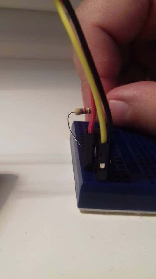

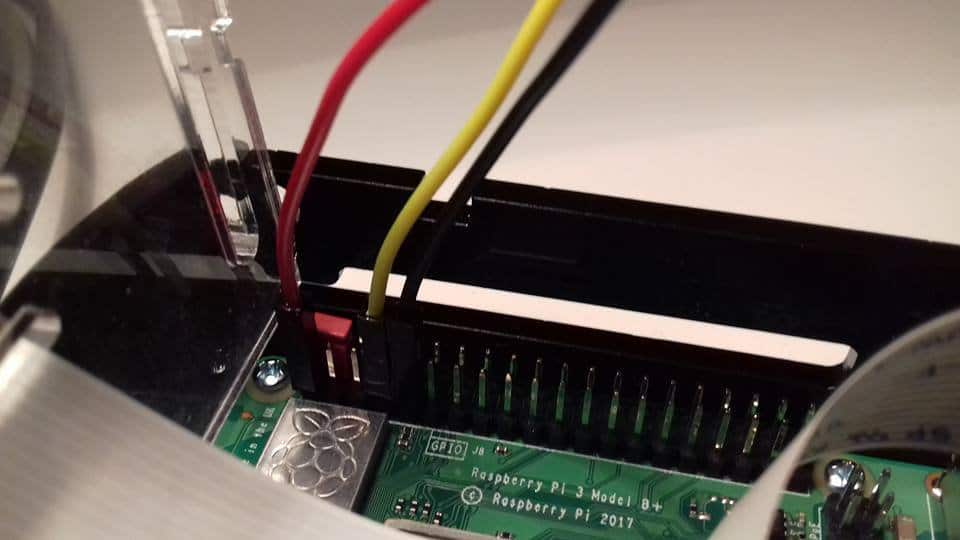

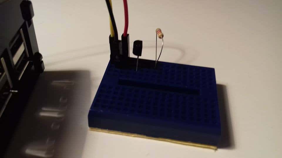

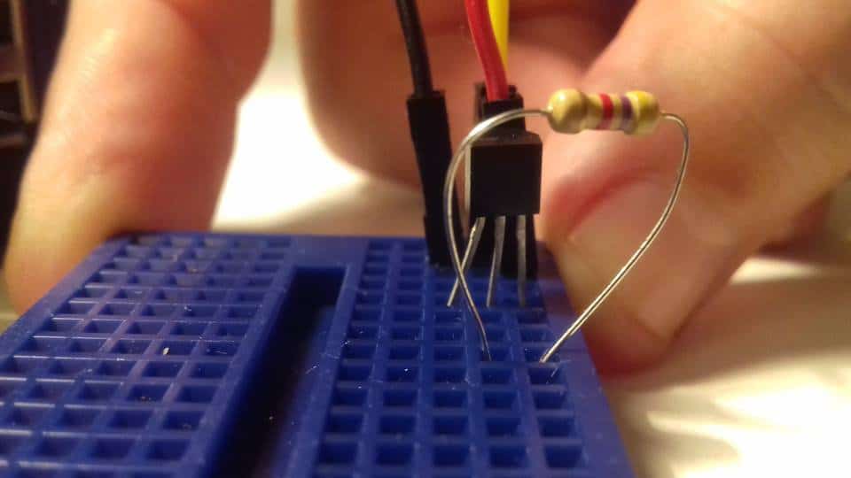

Treker (Damian Szymański) Styczeń 27, 2019 Udostępnij Styczeń 27, 2019 @robert10 ufff, moja szklana kula dobrze działa 🔮 Błąd w podłączeniu i to poważny. Rozłącz to szybko bo robisz zwarcie. Zobacz jak na naszych zdjęciach są powkładane elementy, używasz płytki odwrotnie. Sprawdź też ten artykuł: Jak działa płytka stykowa? Zdjęcia, budowa, przykłady 1 Cytuj Link do komentarza Share on other sites More sharing options...
robert10 Styczeń 27, 2019 Udostępnij Styczeń 27, 2019 (edytowany) Serdecznie dziękuję działa!!! Treker najlepszy Edytowano Styczeń 27, 2019 przez robert10 1 Cytuj Link do komentarza Share on other sites More sharing options...
