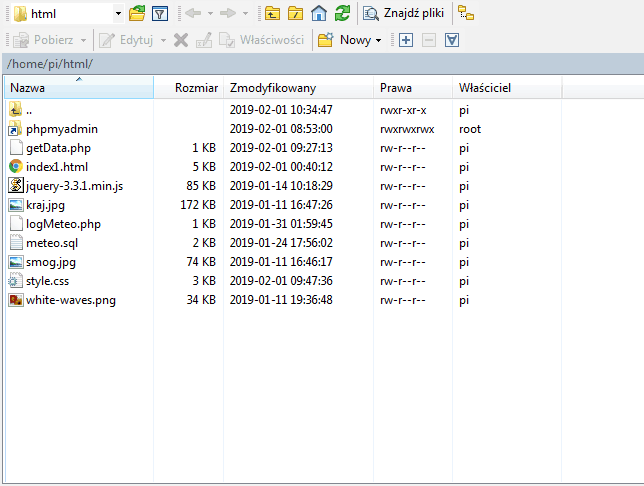

SOYER Luty 1, 2019 Autor tematu Udostępnij Luty 1, 2019 (edytowany) pi@raspberrypi:~ $ apachectl -S AH00558: apache2: Could not reliably determine the server's fully qualified domain name, using 127.0.1.1. Set the 'ServerName' directive globally to suppress this message VirtualHost configuration: *:80 127.0.1.1 (/etc/apache2/sites-enabled/000-default.conf:1) ServerRoot: "/etc/apache2" Main DocumentRoot: "/var/www/html" Main ErrorLog: "/var/log/apache2/error.log" Mutex default: dir="/var/run/apache2/" mechanism=default Mutex mpm-accept: using_defaults Mutex watchdog-callback: using_defaults PidFile: "/var/run/apache2/apache2.pid" Define: DUMP_VHOSTS Define: DUMP_RUN_CFG User: name="www-data" id=33 not_used Group: name="www-data" id=33 not_used pi@raspberrypi:~ $ i jescze screen z winscp: @ethanak jesli wpiszę w pasek adresu pi/style.css to wyświetla mi tą "wadliwą" zawartość css, a nie tą którą widzę jak otworzę plik w winscp...wtf? a jak w konsoli wpiszę sudo nano /home/pi/html/style.css to jest ten prawidłowy plik css....WTF??? Edytowano Luty 1, 2019 przez SOYER Cytuj Link do komentarza Share on other sites More sharing options...
ethanak Luty 1, 2019 Udostępnij Luty 1, 2019 (edytowany) Wiesz - trudno nie mając dostępu do kompa mi coś powiedzieć. Mogę sobie co najwyżej gdybać (np. czy zrestartowałeś Apacza po edycji tego pliku? Ale pewnie tak jeśli miałeś problem z phpmyadminem). Przede wszystkim (aby się upewnić): wejdź tam inną przeglądarką, albo chromem w trybie incognito, zobacz czy będzie to samo. Przeładuj zawartość strony wyświetlającej błędny css. To wykluczy jakiekolwiek błędy po stronie klienta. Pamiętaj, że Chrome jest mądrzejszy od użytkownika i lepiej wie kiedy ma ciągnąć zawartość z cache 😉 Czy na serwerze gdziekolwiek masz starą zawartość pliku css? Edytowano Luty 1, 2019 przez ethanak Cytuj Link do komentarza Share on other sites More sharing options...
SOYER Luty 1, 2019 Autor tematu Udostępnij Luty 1, 2019 (edytowany) Już wchodziłem z telefonu, to samo..., przeładowywałem.... 4 minuty temu, ethanak napisał: Czy na serwerze gdziekolwiek masz starą zawartość pliku css? nie mam, przeszukałem wszystkie katalogi.... spójrz jeszcze na mój poprzedni post bo go edytowałem.... Edytowano Luty 1, 2019 przez SOYER Cytuj Link do komentarza Share on other sites More sharing options...
ethanak Luty 1, 2019 Udostępnij Luty 1, 2019 Głupi pomysł... ale zmień w pliku konfiguracyjnym /home/pi/html np. na /home/pi/gdziekolwiek (na jakiś pusty katalog) i zrestartuj Apacza. Zobaczymy co pokaże. Cytuj Link do komentarza Share on other sites More sharing options...
SOYER Luty 1, 2019 Autor tematu Udostępnij Luty 1, 2019 (edytowany) Pomysł może i głupi ale po dodaniu w home/pi/ katalogu empty i przekierowaniu na ten katalog w ustawieniach apache strona wyświetla się prawidłowo a pi/style.css pokazuje dobry plik... WTF? zapomniałem apacza zrestartować... ale działa bez restartu... Edytowano Luty 1, 2019 przez SOYER Cytuj Link do komentarza Share on other sites More sharing options...
ethanak Luty 1, 2019 Udostępnij Luty 1, 2019 Nie wiem. Nie rozumiem. To magia (czarna zresztą). Ktoś rzucił urok na malinkę... zrób jej najlepiej pełny reboot bo może coś się źle skonfigurowało... Ja idę się napić piwa, może jak się napiję to coś zrozumiem... 😞 Cytuj Link do komentarza Share on other sites More sharing options...
SOYER Luty 1, 2019 Autor tematu Udostępnij Luty 1, 2019 (edytowany) Czarna magia, przed restartem działało, po restarcie apacza nic nie wyswietlało, ani strony ani pliku css, zmieniłem konfigurację apacha znowu na home/pi/html.... teraz strona wyswietla się z nowym plikiem css czyli ok, ale zmiany w tym pliku nie powodują zmian w na stronie po odświeżeniu... choć pi/style.css zmiany zauważa... Edytowano Luty 1, 2019 przez SOYER Cytuj Link do komentarza Share on other sites More sharing options...
ethanak Luty 1, 2019 Udostępnij Luty 1, 2019 Nie używaj Chroma do developerki - weź Firefoxa i wyłącz cache przeglądarki. Cytuj Link do komentarza Share on other sites More sharing options...
SOYER Luty 1, 2019 Autor tematu Udostępnij Luty 1, 2019 Włączyłem firefoxa, wyłączyłem cache i działa i w firefoxie i w chrome też teraz... modyfikuję css i na stronie widac efekty.... Cytuj Link do komentarza Share on other sites More sharing options...
