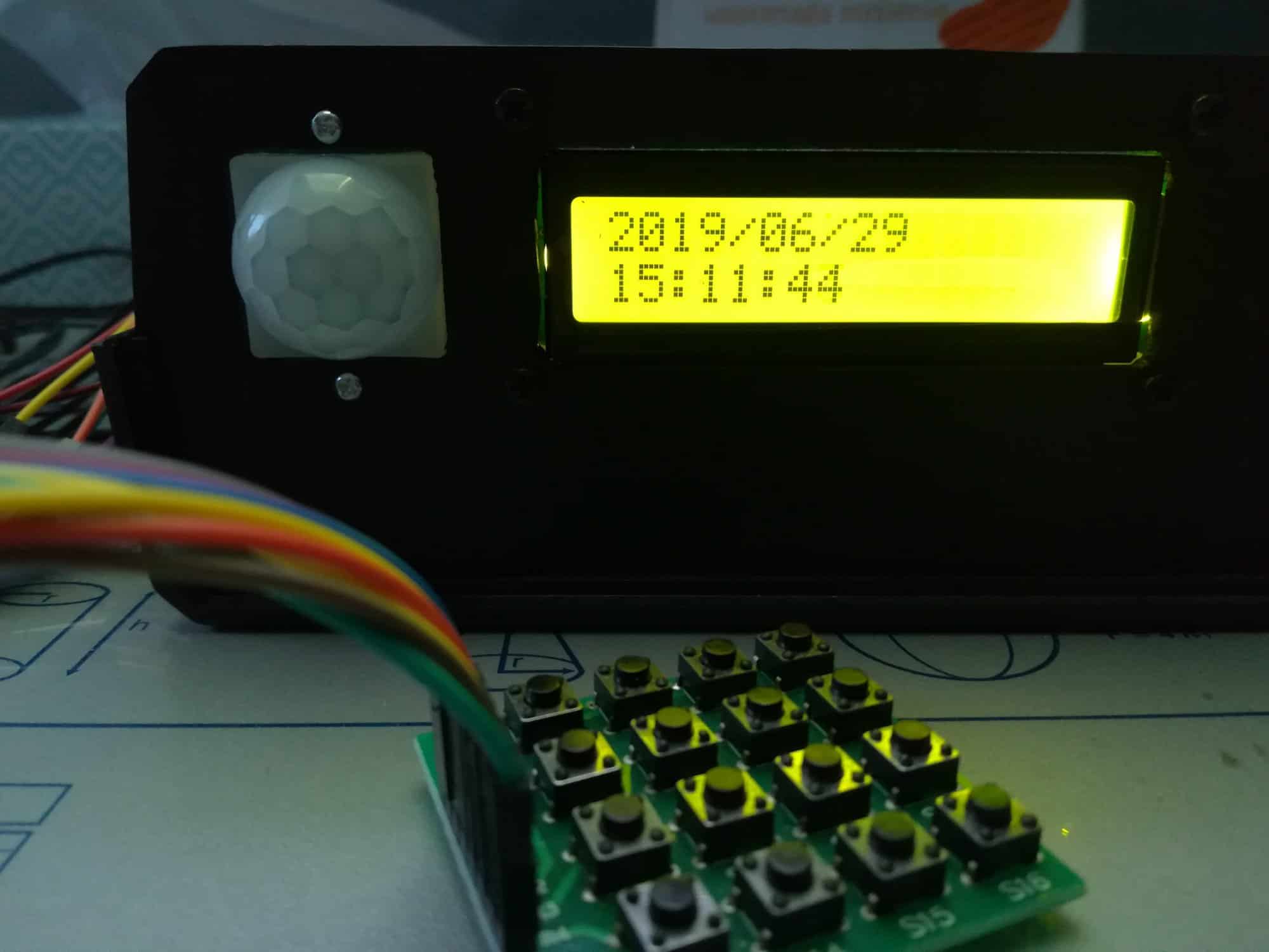

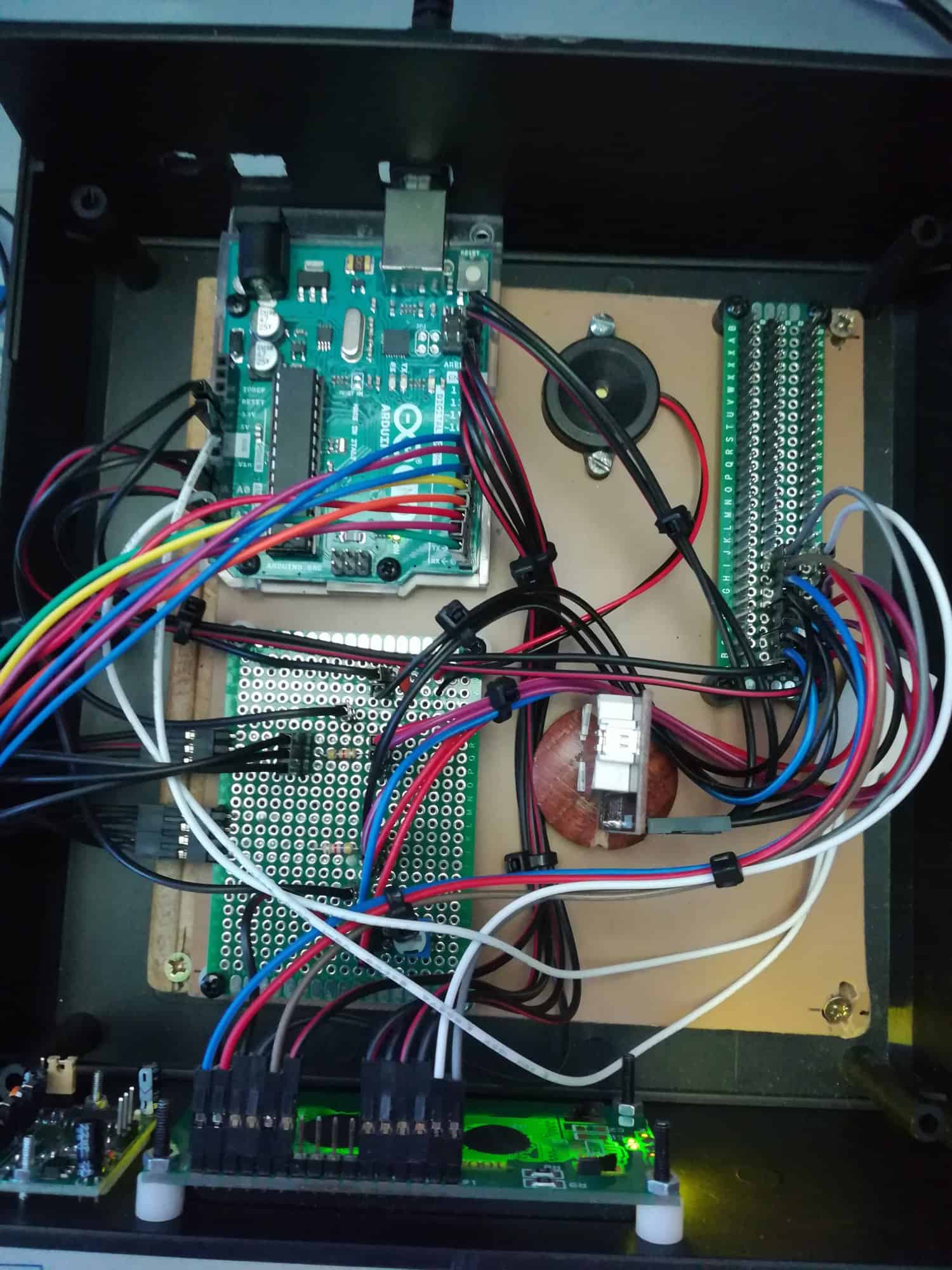

Philip Czerwiec 29, 2019 Autor tematu Udostępnij Czerwiec 29, 2019 (edytowany) Witam, Odkurzam projekt. Brałem się za niego jakoś na feriach zimowych. Wtedy obrobiłem obudowę, szynę 5V, GND, 3.3V, czujniki. 😉Teraz chcę jeszcze bardziej udoskonalić projekt o ręczne ustawianie godziny na początku włączania Arduino. Poza tym wszystko działa jak zamierzałem od początku. Problematyczne jest, że za każdym razem przy ponownym włączeniu zasilania data i godzina pozostaje z ostatniego wgrywania programu. Próbowałem w jakiś sposób napisać funkcję, która przypisze przyciski na klawiaturze jako odpowiednie liczby np. '1' w rzeczywistości jest 1, '2' - 2 itd., ale to co napisałem nie ma prawa działać. Biblioteka RTClib też nie pozwala jakoś za bardzo na oddzielenie od siebie roku, miesiąca, dnia, godziny, minuty i sekundy. Są one raz ustawiane i koniec. Myślałem jeszcze o jakimś zapisie daty i godziny przy wyłączaniu zasilania, tylko pytanie gdzie? Jakaś dodatkowa karta pamięci? void loop() { switch(...){ [...] case ... : //Odpowiedni case dla godziny w pętli głównej klawisz(); } } void (klawisz){ DateTime written = rtc.written(); klawisz '0' = int zero; int zero = 0; klawisz '1' = int jedynka; //'1' klawisz jest typu char int jedynka = 1; [...] //od 0-9 switch(ustawCzas){ case sprawdzenieRtc: //sprawdzenie czy moduł RTC działa if (! rtc.isrunning()) { lcd.setCursor(0,0); lcd.print("RTC is NOT running!"); } else { lcd.clear(); ustawCzas = ustawRok; //jeśli tak, ustawiamy rok } break; case ustawRok: //Co teraz? Jeśli odebrano 4 cyfry z klawiatury, to ... char rok [5]; //tblica do przechowywania roku sprintf(rok,"%4d",written.year()); lcd.setCursor(0,0); lcd.print(rok); ustawCzas = ustawMiesiac; break; case ustawMiesiac: //Co teraz? Jeśli odebrano 4 cyfry z klawiatury, to ... char miesiac [4]; //tablica do przechowywania miesiąca sprintf(miesiac,"/%4d",written.month()); lcd.setCursor(0,5); lcd.print(miesiac); ustawCzas = ustawDzien; break; case ustawDzien: [...] break; case godzina: rtc.adjust(DateTime(rok,miesiac,dzien,godzina,minuta,sekunda); lcd.clear(); Rtc(); if(klawisz == '*'){ //Ponowne ustawienie daty i godziny ustawCzas = sprawdzenieRtc; } break; } } void Rtc(void){ char bufor [11]; DateTime now = rtc.now(); if(aktualnyCzas - zapamietanyCzas >= 1000UL){ zapamietanyCzas = aktualnyCzas; sprintf(bufor,"%4d/%02d/%02d", now.year(), now.month(), now.day()); lcd.setCursor(0,0); lcd.print(bufor); sprintf(bufor,"%02d:%02d:%02d", now.hour(), now.minute(), now.second()); lcd.setCursor(0,1); lcd.print(bufor); } } W załączniku wrzucam zdjęcia jak to na razie wygląda. 😎 Prosiłbym o pomoc @ethanak jeśli byłoby to możliwe. Pozdrawiam Philip Edytowano Czerwiec 29, 2019 przez Philip Cytuj Link do komentarza Share on other sites More sharing options...

Philip Czerwiec 29, 2019 Autor tematu Udostępnij Czerwiec 29, 2019 #define CzDALLAS A0 #define CzDHT 15 #define KONTAKTRON 16 #define BUZZER 17 #define PIR 18 //Dołączenie bibliotek #include <LiquidCrystal.h> #include <Keypad.h> #include <DallasTemperature.h> #include <OneWire.h> #include <DHT.h> #include "RTClib.h" #include <Wire.h> #include "Bounce2.h" const byte ROWS = 4; //ile wierszy const byte COLS = 4; //ile kolumn byte rowPins[ROWS]={3,2,1,0}; //piny wierszy byte colPins[COLS]={4,5,6,7}; //piny kolumn char keys[ROWS][COLS]={ //mapowanie klawiatury {'1','2','3','A'}, {'4','5','6','B'}, {'7','8','9','C'}, {'*','0','#','D'} }; //Deklaracja podłączeń urządzeń LiquidCrystal lcd(8,9,10,11,12,13); //Wyświetlacz Keypad klawiatura = Keypad(makeKeymap(keys),rowPins,colPins,ROWS,COLS); //Klawiatura OneWire oneWire(CzDALLAS); //Podłączenie do A0 czujników Dallas DallasTemperature sensors(&oneWire); //Informacja do biblioteki DHT dht; //Czujnik wilgotności DHT11 Bounce debouncer = Bounce(); //Debouncing RTC_DS1307 rtc; //Deklaracja zegara DeviceAddress termometrPokoj = {0x28,0x95,0x18,0xFD,0x9,0x0,0x0,0x64}; //Adres czujnika temp. pokoju DeviceAddress termometrDwor = {0x28,0x28,0x4F,0xBA,0x9,0x0,0x0,0x8B}; //Adres czujnika temp. na dworze //Zmienne do liczenia czasu unsigned long aktualnyCzas = 0; unsigned long zapamietanyCzas = 0; //Zmienne do zmiany glośności buzzera i otworzenia drzwi int glosnosc1 = 500; int glosnosc2 = 1000; int stan = 1; //Zmienna do przelaczania opcji menu int przelaczenie = 1; enum { czyOtworzonoDrzwi = 1, odegranoDzwiek1, odegranoDzwiek2, czyZamknietoDrzwi }; enum { dataGodzina = 1, temperaturaPokoj, temperaturaDwor, wilgotnoscDht, temperaturaDht, wyczyszczenie, }; void setup(void) { Serial.begin(9600); lcd.begin(16,2); //Deklaracja typu lcd.clear(); //Wyczyszczenie sensors.begin(); //Inicjalizacja czujników dht.setup(CzDHT); //Inicjalizacja DHT11 pinMode(KONTAKTRON,INPUT_PULLUP); //Deklaracja dla kontaktronu jako wyjście pinMode(BUZZER,OUTPUT); //Deklaracja buzzera wyjście pinMode(PIR,INPUT); //Deklaracja czujnika ruchu jako wejście debouncer.attach(KONTAKTRON); debouncer.interval(5); if(!rtc.begin()) { lcd.setCursor(0,0); lcd.print("Nie moge znalezc RTC"); while (1); } if(!rtc.isrunning()){ lcd.clear(); lcd.setCursor(0,0); lcd.print("RTC nie dziala"); } else { rtc.begin(); rtc.adjust(DateTime(2019, 6, 29, 15, 9, 0)); //Ustawienie daty i godziny } } void Rtc(void){ char bufor [11]; DateTime now = rtc.now(); if(aktualnyCzas - zapamietanyCzas >= 1000UL){ zapamietanyCzas = aktualnyCzas; sprintf(bufor,"%4d/%02d/%02d", now.year(), now.month(), now.day()); lcd.setCursor(0,0); lcd.print(bufor); sprintf(bufor,"%02d:%02d:%02d", now.hour(), now.minute(), now.second()); lcd.setCursor(0,1); lcd.print(bufor); } } bool przelacz(char klawisz){ int old_przelacz = przelaczenie; switch(klawisz){ case '1': przelaczenie = temperaturaPokoj; lcd.clear(); break; case '2': przelaczenie = temperaturaDwor; lcd.clear(); break; case '3': przelaczenie = wilgotnoscDht; lcd.clear(); break; case 'A': przelaczenie = temperaturaDht; lcd.clear(); break; case 'D': przelaczenie = wyczyszczenie; lcd.clear(); } return old_przelacz != przelaczenie; } void loop(void) { char klawisz = 0; //zmienna do przechowywania znaków klawiszy klawisz = klawiatura.getKey(); sensors.requestTemperatures(); //Pobranie temperatury czujnika int wilgotnosc = dht.getHumidity(); //Pobranie informacji o wilgotności int temperatura = dht.getTemperature(); //Pobranie informacji o temperaturze aktualnyCzas = millis(); debouncer.update(); int wartosc = debouncer.read(); if(przelacz(klawisz)){ //Przy 10 sekundach bezczyności autmatyczne ustawienie daty i godziny zapamietanyCzas = aktualnyCzas; } else if(przelaczenie != dataGodzina && aktualnyCzas - zapamietanyCzas >= 10000UL){ przelaczenie = dataGodzina; lcd.clear(); } switch (przelaczenie){ case dataGodzina: Rtc(); break; case temperaturaPokoj: lcd.setCursor(0,0); lcd.print("Temp Pokoj:"); lcd.setCursor(0,1); lcd.print(sensors.getTempC(termometrPokoj)); lcd.setCursor(6,1); lcd.print("*C"); break; case temperaturaDwor: lcd.setCursor(0,0); lcd.print("Temp. Dwor:"); lcd.setCursor(0,1); lcd.print(sensors.getTempC(termometrDwor)); lcd.setCursor(6,1); lcd.print("*C"); break; case wilgotnoscDht: lcd.setCursor(0,0); lcd.print("Wilgotnosc:"); lcd.setCursor(0,1); lcd.print(wilgotnosc); lcd.setCursor(3,1); lcd.print("%RH"); break; case temperaturaDht: lcd.setCursor(0,0); lcd.print("Temp. DHT11:"); lcd.setCursor(0,1); lcd.print(temperatura); lcd.setCursor(3,1); lcd.print("*C"); break; case wyczyszczenie: lcd.clear(); break; } switch(stan){ case czyOtworzonoDrzwi: if(wartosc == HIGH){ //Jeśli drzwi otwarte if(aktualnyCzas - zapamietanyCzas >=500UL){ //Ile upłynęło zapamietanyCzas = aktualnyCzas; tone(BUZZER,glosnosc1); //Odtwarzam dźwięk1 stan = odegranoDzwiek1; //Przełączam na stan2 } } break; case odegranoDzwiek1: if(aktualnyCzas - zapamietanyCzas >=500UL){ //Jeśli upłynął czas zapamietanyCzas = aktualnyCzas; tone(BUZZER,glosnosc2); //Odtwarzam dźwięk2 stan = odegranoDzwiek2; //Przełączam na stan3 } break; case odegranoDzwiek2: if(aktualnyCzas - zapamietanyCzas >=500UL){ //Jeśli upłynął czas zapamietanyCzas = aktualnyCzas; noTone(BUZZER); //Nie odtwarzam dźwięków stan = czyZamknietoDrzwi; } break; case czyZamknietoDrzwi: if(wartosc == HIGH){ //Jeśli drzwi otwarte } else { //Nic nie robię if(aktualnyCzas - zapamietanyCzas >=500UL){ stan = czyOtworzonoDrzwi; //Jeśli nie przełączam na stan1 zapamietanyCzas = aktualnyCzas; } } break; } } To jest cały kod, który działa, bez tego co napisałem w poprzednim poście. Cytuj Link do komentarza Share on other sites More sharing options...
