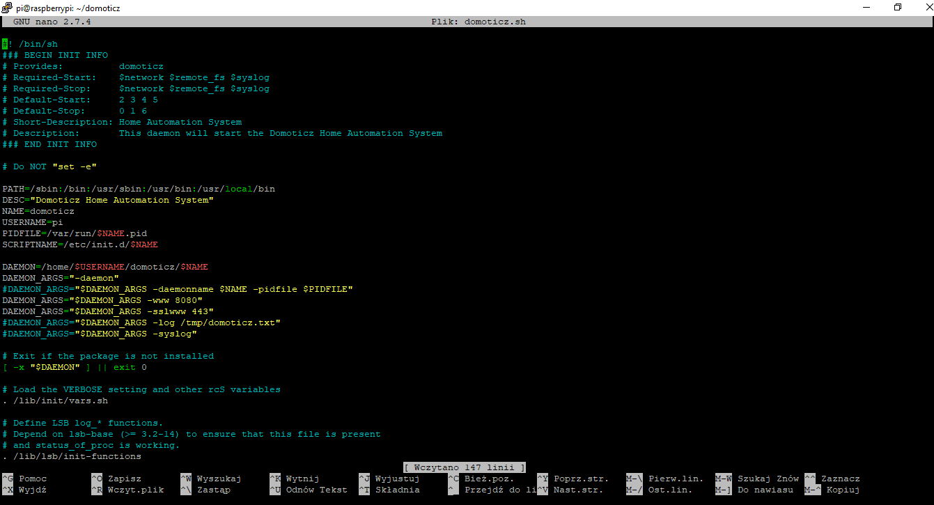

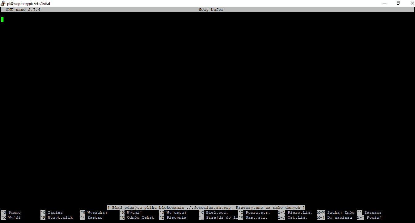

Mam taki problem, że nagle w edytorze nano nie mogę otworzyć pliku domoticz.sh, tego skopiowanego do /etc/init.d. Otwiera się pusty i pojawia się błąd, widoczne to będzie na załączonym zrzucie ekranu.
Na początku wszystko było dobrze, dioda działała (buzzera jeszcze nie wpiąłem, jak chciałem dodać to właśnie pojawił się problem). Normalnie mi się otwierał i dopisywałem linijki do GPIO, nagle się zbiesił. Ten plik w katalogu domoticz otwiera się normalnie (ten screen też załączam). Natomiast przy otwieraniu tego z "init.d" pojawia się błąd odczytu. Próbowałem już otworzyć ten plik w VNC przez edytor tekstowy. Tak dopisałem te końcowe linijki, ale wtedy w domoticzu nie działało to. Przy próbie dodania diody nie było widać tych pinów GPIO (malinkę zrestartowałem). Próbowałem tez usunąć domoticza (cały ten katalog domoticz plus ten plik domoticz.sh z init.d) i wszystko powtórzyłem od nowa. Dalej przez edytor nano nie otwiera się ten plik po skopiowaniu go do init.d 😕
Czy ma ktoś pomysł dlaczego tak się stało, miał ktoś kiedyś taki problem? Może jedynym rozwiązaniem jest dopisywanie linijek w tym pliku w katalogu "domoticz" i potem ciągłe kopiowanie go do init.d po zmianach? Jednak na pewno nie jest to wygodne i zastanawia mnie czemu w nano nagle przestał się otwierać 😕
Przepraszam za późną odpowiedź, ale jakoś umknęło mi Twoje pytanie. Zacznę standardowo: czy po restarcie problem nadal występowało? Możliwe, że coś się "namieszało", gdy w tym samym czasie edytowałeś plik w nano oraz przez WinSCP.
Nie, nie spokojnie - można edytować plik w miejscu docelowym. Kwestia uprawnień 🙂

Dzięki @Treker za odpowiedź 🙂 W udzielaniu się na forum pierwsze kroki, chociaż z Waszych kursów to już trochę korzystam (wcześniej nie miałem rejestrowanych zestawów, często samodzielnie kompletowane). Również za Wasze kursy dziękuję, bo bardzo pomocne 😉
Co do Twojej odpowiedzi- sprawdzę jutro to jeszcze raz na malinie (dziś nie mam przy sobie) lecz z pamięci coś na to odpowiem. Jestem przekonany, że uprawnienia edytowane przez 'chmod' były takie jak należy, w nich nic nie pomieszałem.
1. Po restarcie nadal był problem. Pamiętałem o restarcie i nic to nie dało.
2. Ja najpierw cały czas próbowałem otworzyć to w nano i efekt taki jak już przedstawiłem, czyli ten plik skopiowany do init.d otwiera się pusty. Ponowna instalacja domoticza na nic się zdała. Dopiero potem próbowałem otworzyć go przez VNC w edytorze tekstu (tam trzeba było trochę pomieszać uprawnienia, żebym mógł zapisać w nim zmiany, ale potem wróciłem do takich jak były).
Jeśli chodzi o kurs to cały odcinek wykonałem w taki sposób, że edytowałem ten plik z katalogu "domoticz" i gotowy kopiowałem do init.d, potem restart. No i wszystko działało, tylko ten problem wygody pozostaje 🙂 I ciekawość czemu nagle tak się stało, bo nie mam pojęcia. Spróbuję jeszcze jutro pokombinować. Pewnie jednak coś namieszałem, a nie że przestało działać przez magię. Na początku po pierwszej instalacji domoticza to działało normalnie w nano...
To niestety nie mam pomysłu co się mogło stać. Jak sam widzisz nikt inny nie zgłasza podobnego problemu. A nie zmieniałeś może czegoś w uprawnieniach pliku lub w uprawnieniach Twojego użytkownika?

No właśnie nikt inny problemu nie zgłasza i ja też nie mam pojęcia co tu się mogło stać. Jak stało się to po raz pierwszy (i od tamtej pory do dziś nie działa) to jestem przekonany na 100% że nic przy uprawnieniach nie kombinowałem. Jakiekolwiek kombinacje to ja zacząłem później stosować, gdy tak jak pisałem próbowałem odpalić to w VNC. Wtedy musiałem trochę to pozmieniać- dodać możliwość zapisu.
No ale koniec końców z całym artykułem sobie poradziłem, bo edytowałem ten w katalogu 'domoticz" i kopiowałem do init.d, więc zostawmy to i mniejsza z tym 😉
Link do komentarza
Share on other sites
Jeśli to tylko Twoja platforma testowa to w wolnej chwili proponowałbym najbardziej brutalne rozwiązanie tj. instalację czystego systemu i później ponowy test instalacji Domoticza. Wtedy powinno obejść się bez problemów, a jeśli jakieś będą to zanim zaczniesz "kombinować" z uprawnieniami daj nam znać i wtedy wymyślimy coś wspólnie 😉

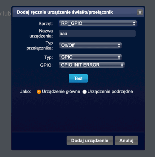

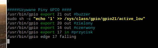

Cześć :) Na wstępie chciałbym powiedzieć, że super wyszedł wam ten poradnik, zarówno wersja dla początkujących jak i zaawansowanych.
Próbuję dodać LEDy do Domoticza przez GPIO, ale niestety za każdym razem jak dodaję pojawia się błąd GPIO.INIT.ERROR. Wszystko zrobiłem zgodnie z instrukcją. W załącznikach przesyłam screen z Domoticza i domoticz.sh.
Z góry dzięki za pomoc :)
Czy masz zainstalowane wiringpi? Informacja o tym jak to sprawdzić znajduje się w artykule 😉 Czy to czysta instalacja systemu, czy coś wcześniej na niej już robiłeś?
Tak, mam.
Nie jest czysta per se, robiłem na niej poprzednie zadania z kursu. Oprócz Raspbiana i Domoticza nic nie ma.
Link do komentarza
Możesz sprawdzić dla pewności czy samo GPIO z wiringpi działa poprawnie korzystając z instrukcji opisanych tu: Kurs Raspberry Pi – #12 – podstawy GPIO, skrypty? Będziemy wiedzieli czy to problem "gdzieś w malince", czy może jednak chodzi o samą konfigurację Domoticza.
