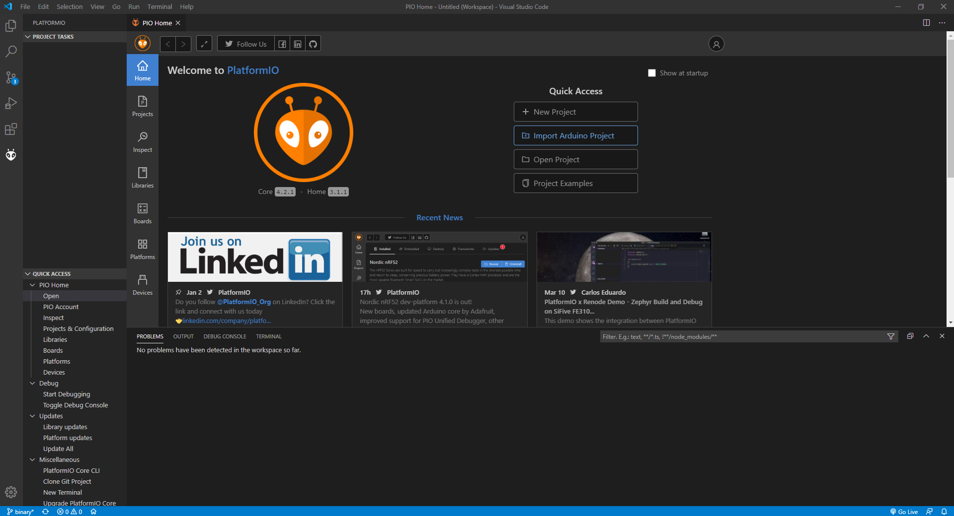

PlatformIO - alternatywne środowisko dla Arduino IDE
Komentator
Po zainstalowaniu i skonfigurowaniu PlatformIO,  zainstalowałem bibliotekę IRremote, w Arduino IDE kompilacja kodu przebiegła pomyślnie, a w PlatformIO zgłaszała błędy.  Dlaczego?
Edytowano przez macizet
Link do komentarza
Share on other sites
To chyba problem z wywolywaniem funkcji w ponizszym kodzie:
