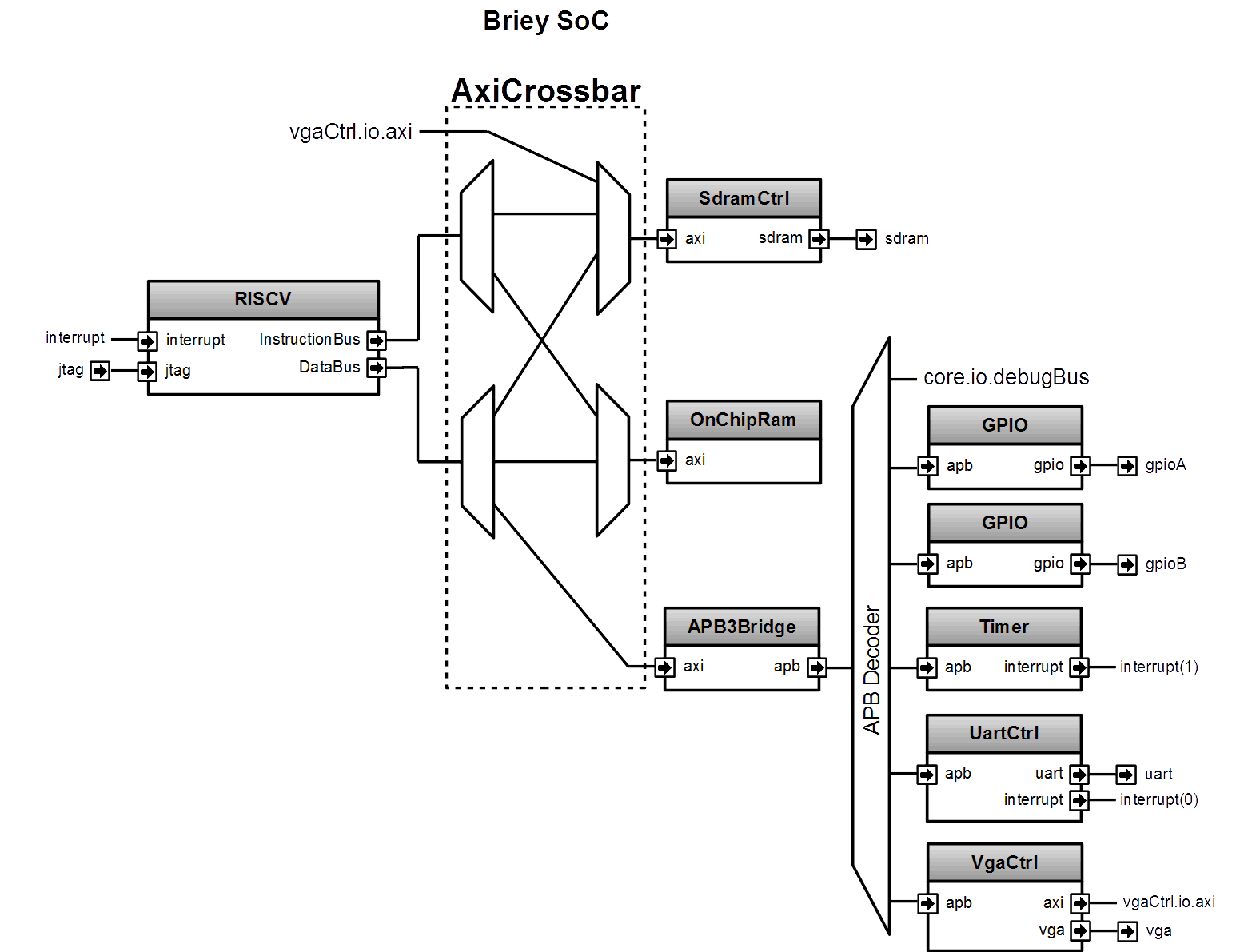

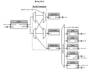

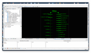

FlyingDutch Grudzień 26, 2018 Autor tematu Udostępnij Grudzień 26, 2018 (edytowany) Cześć, "RiscV" - tematu ciąg dalszy. Wygenerowałem "Briey SoC" (Oparty na Riscv) jest on praktycznie bardzo podobny do opisanego tutaj "Pinsec": https://spinalhdl.github.io/SpinalDoc/spinal/lib/pinsec/hardware/#introduction Jego zaletą w stosunku do "czystego" RiscV (VexRiscv) jest to, że ma zrobiony "most" pomiędzy magistralami "Riscv" a magistralą "Axi". Skutkuje to wygodniejszym wyprowadzeniem interfejsów dla pamięci RAM, GPIO, UART, Timer, VGA . Tutaj zamieszczam wygenerowany "Briey SoC" (plik: Briey.v) w Verilogu. Briey.zip Niestey porty A i B GPIO dla "Briey SoC" - każdy z dwóch portów GPIO zawiera trzy 32-bitowe magistrale: Patrz " module Briey" w pliku Briey.v: module Briey ( input io_asyncReset, input io_axiClk, input io_vgaClk, input io_jtag_tms, input io_jtag_tdi, output io_jtag_tdo, input io_jtag_tck, output [12:0] io_sdram_ADDR, output [1:0] io_sdram_BA, input [15:0] io_sdram_DQ_read, output [15:0] io_sdram_DQ_write, output io_sdram_DQ_writeEnable, output [1:0] io_sdram_DQM, output io_sdram_CASn, output io_sdram_CKE, output io_sdram_CSn, output io_sdram_RASn, output io_sdram_WEn, input [31:0] io_gpioA_read, output [31:0] io_gpioA_write, output [31:0] io_gpioA_writeEnable, input [31:0] io_gpioB_read, output [31:0] io_gpioB_write, output [31:0] io_gpioB_writeEnable, output io_uart_txd, input io_uart_rxd, output io_vga_vSync, output io_vga_hSync, output io_vga_colorEn, output [4:0] io_vga_color_r, output [5:0] io_vga_color_g, output [4:0] io_vga_color_b, input io_timerExternal_clear, input io_timerExternal_tick, input io_coreInterrupt); To znacznie za długie magistrale, aby można je "wyprowadzić" na piny I/O płytki FPGA. Dlatego dokonałem pewnej korekty w pliku Verilog (Briey.v) opisującym nasz procesor, a mianowicie - usunałem całkowicie port GPIO B, a trzy magistarale GPIO A skróciłem z 32-bitów do 4. Patrz źródło: module Briey ( input io_asyncReset, input io_axiClk, input io_vgaClk, input io_jtag_tms, input io_jtag_tdi, output io_jtag_tdo, input io_jtag_tck, output [12:0] io_sdram_ADDR, output [1:0] io_sdram_BA, input [15:0] io_sdram_DQ_read, output [15:0] io_sdram_DQ_write, output io_sdram_DQ_writeEnable, output [1:0] io_sdram_DQM, output io_sdram_CASn, output io_sdram_CKE, output io_sdram_CSn, output io_sdram_RASn, output io_sdram_WEn, input [3:0] io_gpioA_read, output [3:0] io_gpioA_write, output [3:0] io_gpioA_writeEnable, //input [31:0] io_gpioB_read, //output [31:0] io_gpioB_write, //output [31:0] io_gpioB_writeEnable, output io_uart_txd, input io_uart_rxd, output io_vga_vSync, output io_vga_hSync, output io_vga_colorEn, output [4:0] io_vga_color_r, output [5:0] io_vga_color_g, output [4:0] io_vga_color_b, input io_timerExternal_clear, input io_timerExternal_tick, input io_coreInterrupt); Trzeba jeszcze było dokonać zmian w module: Apb3Gpio z(skrócić magistrale) i układ poprawnie się zsyntetyzował dla Spartana 6 z płytki FPGA "Mimas V2" (w ISE 14.7). Jak widać na schemacie (po syntezie) - w opisie portów procesora nie ma w ogóle "GPIO B" , a dla "GPIO A" trzy magistrale są skrócone z 32 do 4 bitów: W załączniku projekt dla Xilinx ISE 14.7 (Webpack) z SoC Briey (ze skróconymi magistralami GPIO - buduje się poprawnie dla Spartan6 - XC6SLX9😞 BrieySoC01.zip Teraz wypadałoby utworzyć "User constraint file" dla płytki FPGA Mimas V2, oraz zbudować/pobrać kompilator dla RiscV (co pewnie zajmie trochę czasu). W międzyczasie zainteresowani przykładami programów w języku C na "Briey SoC" mogą je znaleźć pod tym adresem: https://github.com/SpinalHDL/VexRiscvSocSoftware/tree/master/projects/briey A gotowe projekty FPGA (Quartus) z "Briey SoC" dla płytek Intela (DE1-SoC, DE0-Nano) można pobrać tutaj: http:// https://drive.google.com/drive/folders/0B-CqLXDTaMbKZGdJZlZ5THAxRTQ?usp=sharing Pozdrawiam Edytowano Grudzień 26, 2018 przez FlyingDutch 1 Cytuj Link do komentarza Share on other sites More sharing options...
