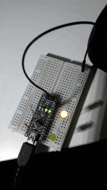

slon Kwiecień 18, 2019 Udostępnij Kwiecień 18, 2019 Dla wszystkich, którzy chcą korzystać bez delay z migania/pikania i nie tylko a niewiedzą jak do tego się zabrać wklejam funkcję void loop() { start(13,1000,1000); start2(3,1,15); start3(10,250,500); } void start2(int led, int onTime, int offTime) { static int Power=1; static unsigned long buttonTime; unsigned long Start; Start = millis(); if (((Start-buttonTime)>=onTime) && (Power==1)) { digitalWrite(led, LOW); Power=0; } if (((Start-buttonTime)>=(offTime+=onTime)) && (Power==0)) { digitalWrite(led, HIGH); Power=1; buttonTime=millis(); } } Efekt działania taki jak niżej. Samo stosowanie funkcji jest bardzo proste start2(3,1,15); pierwsza cyfra to nr pinu do którego podpięta jest dioda, druga cyfra to czas na jaki dioda jest włączana tutaj 1ms i ostatnia cyfra to czas na jaki dioda gaśnie czyli 15ms. Na tej animacji tak tego nie widać ale w rzeczywistości dioda na pinie 3 świeci o wiele słabiej a więc można nawet sterować jasnością. Jak by ktoś chciał to można by nawet podmienić millis() na micros(). Pozostałe dwie diody widać jak świecą. Funkcji start() i start3() nie wklejałem bo ciało tych funkcji wygląda tak samo jak start2() a wiec jeśli chcecie mieć więcej takich funkcji to wystarczy zrobić kopiuj wklej i zmienić nazwę. Oczywiście w setup() trzeba zadeklarować piny jako OUTPUT bo bez tego diody będą świecić jak by chciały a nie mogły:). W planie była biblioteka ale cóż... może następnym razem. Cytuj Link do komentarza Share on other sites More sharing options...
Elvis Kwiecień 19, 2019 Udostępnij Kwiecień 19, 2019 9 godzin temu, slon napisał: Funkcji start() i start3() nie wklejałem bo ciało tych funkcji wygląda tak samo jak start2() a wiec jeśli chcecie mieć więcej takich funkcji to wystarczy zrobić kopiuj wklej i zmienić nazwę To jest straszne, używanie kopiuj-wklej powinno być zakazane, a zakaz wpisany do konstytucji. Mam taśmę 144 led-ów, czyli powinienem tyle razy skopiować funkcję start... A może dałoby się ten kod poprawić i uniknąć kopiowania kodu? To takie małe zadanie domowe. Cytuj Link do komentarza Share on other sites More sharing options...

slon Kwiecień 19, 2019 Udostępnij Kwiecień 19, 2019 @Elvis dla 144 led-ów to nie było by straszne. To był by horror 🙂 . Funkcję napisałem z myślą dla jednej diody natomiast zastosowanie pokazałem na trzech. Jak napiszę to tego klasę to będzie led.start() , led.start1(), led.start2() i faktycznie kopiowanie będzie zbędne. @ArduPiotr dzięki za doping 🙂. Cytuj Link do komentarza Share on other sites More sharing options...
FlyingDutch Kwiecień 19, 2019 Udostępnij Kwiecień 19, 2019 30 minut temu, slon napisał: @Elvis dla 144 led-ów to nie było by straszne. To był by horror 🙂 . Funkcję napisałem z myślą dla jednej diody natomiast zastosowanie pokazałem na trzech. Jak napiszę to tego klasę to będzie led.start() , led.start1(), led.start2() i faktycznie kopiowanie będzie zbędne. @ArduPiotr dzięki za doping 🙂. Cześć, to raczej powinno wyglądać tak, że do metody led.start(int NrDiody, ...) przekazujesz parametr numer diody (oprócz reszty parametrów) i tak modyfikujesz kod tej funkcji, aby to działało poprawnie. Pozdrawiam Cytuj Link do komentarza Share on other sites More sharing options...
slon Kwiecień 19, 2019 Udostępnij Kwiecień 19, 2019 (edytowany) @FlyingDutch tak miałem to na myśli a inaczej zapisałem. Generalnie zamysł jet taki Obiekt jako led oraz medota start();. Czyli led1.start(); led2.start(); led3.start(); lub tablica obiektów. Czy taki sposób będzie poprawny? Edytowano Kwiecień 19, 2019 przez slon 1 Cytuj Link do komentarza Share on other sites More sharing options...
