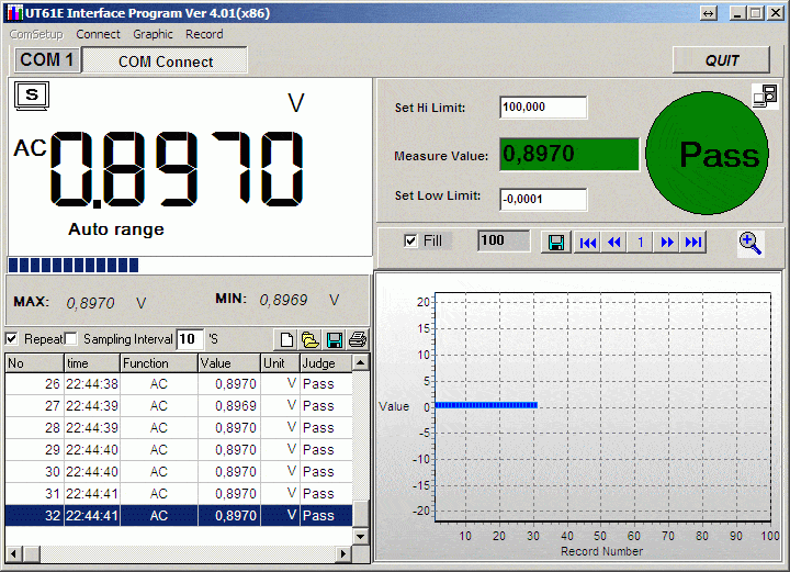

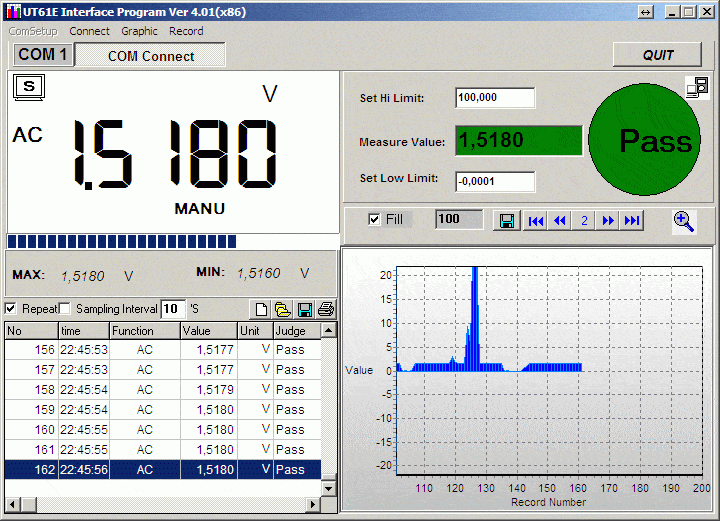

grg0 Lipiec 18, 2019 Udostępnij Lipiec 18, 2019 @InspektorGadzet, wszystkimi miernikami nie mierzyłem. UT61E nie mierzy, w sensie, że nie mierzy wartości skutecznej napięcia tylko wartość średnią. Myślę, że inne mierniki z TRMS zachowują się tak samo. Pomiar TRMS jest dostępny przy pomiarach AC. Nie mam miernika który mierzy wartość AC+DC. Jestem ciekaw co by pokazał. Poniżej program i wyniki pomiarów wykonane UT61E na Arduino. /* Program dla Arduino UNO * na pinie 3 PWM z wypełnieniem 1/4 * na pinie 9 PWM z wypełnieniem 1/2 * na pinie 11 PWM z wypełnieniem 1/1 * na pinach A2 i A5 prostokąt 500Hz */ void setup() { // PWM pinMode(3, OUTPUT); analogWrite(3, 63); pinMode(9, OUTPUT); analogWrite(9, 127); pinMode(11, OUTPUT); analogWrite(11, 255); // Prostokąt pinMode(A2, OUTPUT); pinMode(A5, OUTPUT); PORTC = PORTC | B00000100; // ustawienie stanu wysokiego na A2 PORTC = PORTC & B11011111; // ustawienie stanu niskiego na A5 } void loop() { PORTC = PORTC ^ B00100100; // zanegowanie stanów na pinach A2 i A5 delay(1); } /* Wyniki pomiarów za pomocą UT-61E * DC AC * PWM 1/4 1,2503V 2,1625V wartość oczekiwana ok. 2,5V * PWM 1/2 2,503V 2,524V wartość oczekiwana ok. 3,5V * PWM 1/1 5,022V 0,0021V * * prostokąt 0,0261V 5,068V */ Na stronie 13 instrukcji do instrukcji do sanwy są wzory do obliczeń wartości RMS. Instrukcja do UT61E. Cytuj Link do komentarza Share on other sites More sharing options...

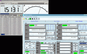

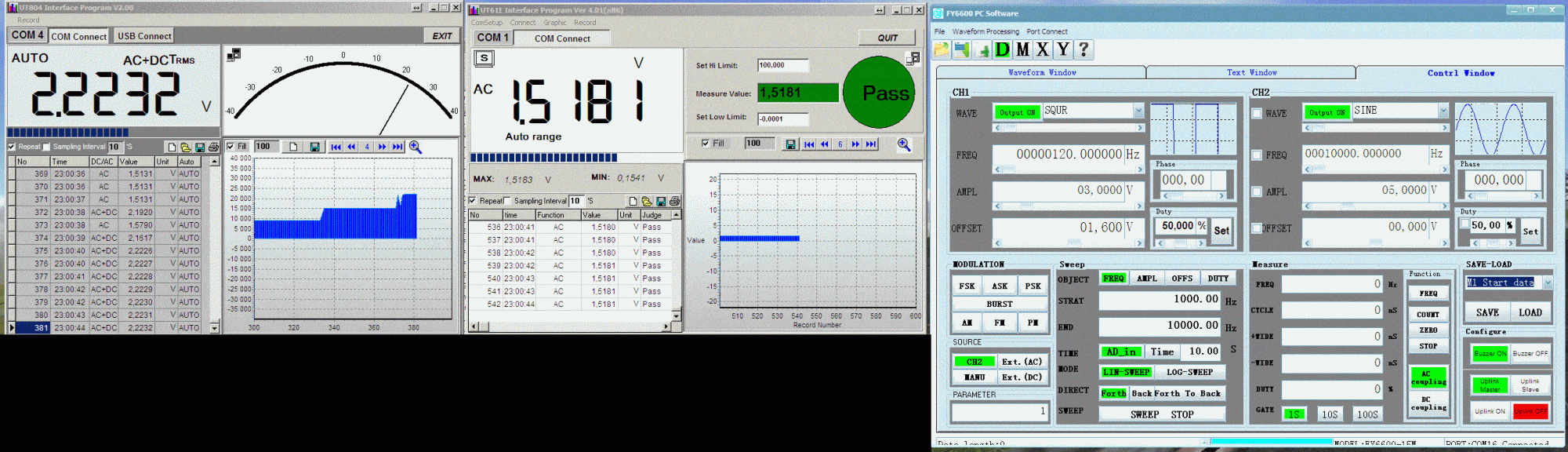

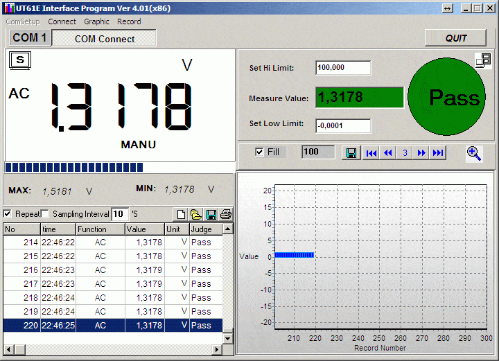

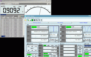

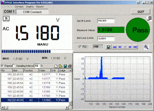

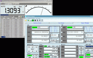

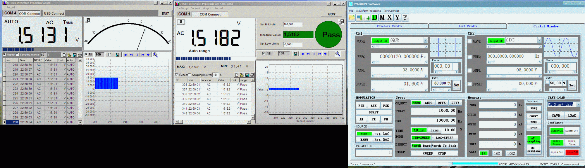

InspektorGadzet Lipiec 18, 2019 Udostępnij Lipiec 18, 2019 (edytowany) Kilka pomiarów, generator 120Hz, amplituda 3V, ofset 1,6V. Wypełnienie kolejno 25, 50 i 90%: UT61E kolejno generator jak wyżej: Postaram się jeszcze zrobić w trybie AC+DC ale to tylko dodaje te 1,6V. Edytowano Lipiec 20, 2019 przez InspektorGadzet 1 Cytuj Link do komentarza Share on other sites More sharing options...

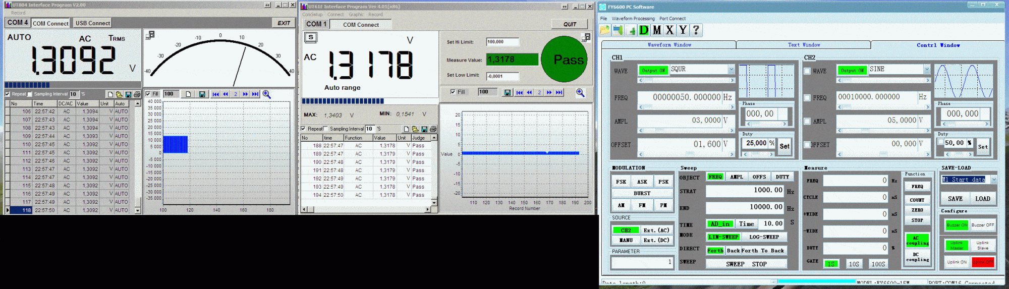

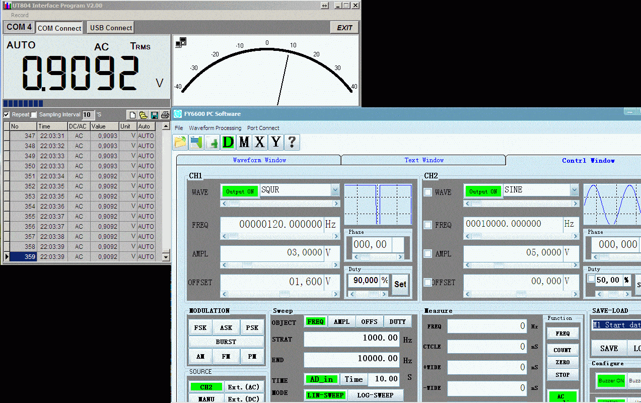

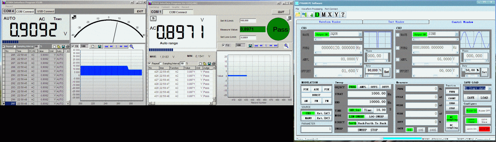

InspektorGadzet Lipiec 18, 2019 Udostępnij Lipiec 18, 2019 (edytowany) Zrobiłem jeszcze raz, oba mierniki na ekranie 25%: 50%: 90%: 50% AD+DC naturalnie nie dla UT61E: Edytowano Lipiec 18, 2019 przez InspektorGadzet 1 Cytuj Link do komentarza Share on other sites More sharing options...

grg0 Lipiec 19, 2019 Udostępnij Lipiec 19, 2019 @InspektorGadzet, dzięki za zainteresowanie. Jeszcze wczoraj zacząłem się zastanawiać nad ponowną interpretacją moich pomiarów. Twoje wyniki były zgodne z moimi przemyśleniami, co mi pomogło. Kilka słów komentarza do moich wyników pomiarów. Okazało się, że sam miernik to za mało, trzeba jeszcze wiedzieć co się mierzy i jakich wyników można się spodziewać. UT61E nie mierzy wartości skutecznej napięcia PWM, ale wydaje mi się, że można takiego pomiaru dokonać pośrednio pod warunkiem, że częstotliwość i kształt sygnału mieści się w granicach możliwości miernika. Wczoraj zafiksowałem się na pomiarze PWM o wypełnieniu 1/2 i stwierdziłem, że wyniki DC i AC to średnia, ale to chyba nie tak. Taki sygnał składa się z napięcia stałego 2,5V i nałożonego przebiegu prostokątnego o amplitudzie też 2,5V. Mierząc DC dostajemy średnią wartość napięcia PWM, a mierząc AC dostajemy pomiar wartości skutecznej składowej przemiennej PWM w stosunku do składowej stałej. Teraz wystarczy wyniki podstawić do wzoru z instrukcji Sanwy dla pomiarów AC+DC (sqr(AC^2 + DC^2)) i mamy wartość skuteczną napięcia PWM. Obliczenia dla PWM o wypełnieniu 1/4 też się zgadzają z wartością oczekiwaną. Wydaje mi się, że właśnie tak to działa i że moje wyjaśnienia są zrozumiałe. Dla innych może to oczywiste, ale ja właśnie czegoś się dowiedziałem o moim mierniku. 1 Cytuj Link do komentarza Share on other sites More sharing options...
InspektorGadzet Lipiec 20, 2019 Udostępnij Lipiec 20, 2019 13 godzin temu, grg0 napisał: Okazało się, że sam miernik to za mało, trzeba jeszcze wiedzieć co się mierzy i jakich wyników można się spodziewać. Święte słowa. Tak samo jest z symulatorami (np Spice). 13 godzin temu, grg0 napisał: wydaje mi się, że można takiego pomiaru dokonać pośrednio pod warunkiem, że częstotliwość i kształt sygnału mieści się w granicach możliwości miernika. Do tego służy oscyloskop. Teraz podstawowe narzędzie jak kiedyś multimetr czy zasilacz. Do kompletu potrzebny jess jeszcze analizator logiczny najlepiej lepszej klasy niż SaleAE. LA2016 kosztuje ok 400zł (oryginał) i to nie są zmarnowane pieniądze. SaleAE dekoduje więcej protokołów i warto wydać30zł na wersje klona 8 kanałów. 13 godzin temu, grg0 napisał: Wczoraj zafiksowałem się na pomiarze PWM o wypełnieniu 1/2 i stwierdziłem, że wyniki DC i AC to średnia, ale to chyba nie tak. Zależy od częstotliwości. Przy pomiarze na zakresie DC 20Hz oba mierniki "głupiały". Zwiększając częstotliwość najpierw przestał głupieć UT61E. UT804 robi pomiary częściej więc przestał głupieć później. W okolicach 70..80Hz któryś z mierników głupiał ale przy 50 jak i 100Hz wyniki były stabilne. Ponad 100Hz jest ok, później wszystko zależy od konstrukcji miernika. 13 godzin temu, grg0 napisał: a mierząc AC dostajemy pomiar wartości skutecznej składowej przemiennej PWM w stosunku do składowej stałej. Teraz wystarczy wyniki podstawić do wzoru z instrukcji Sanwy dla pomiarów AC+DC (sqr(AC^2 + DC^2)) i mamy wartość skuteczną napięcia PWM. Jak już pisałem, do takich pomiarów używam oscyloskopu. 1 Cytuj Link do komentarza Share on other sites More sharing options...
