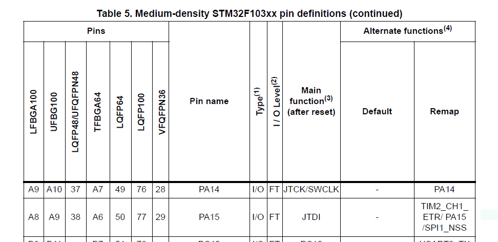

W każdym razie PA15 został wybrany nieco niefortunnie. W datasheecie jest taka informacja:
Jak widać domyślnie ten pin jest używany przez interfejs JTAG.
Dlatego może nie działać jeśli go odpowiednio nie skonfigurujemy. Po pierwsze wybierając piny trzeba sprawdzić do czego są podłączone oraz w dokumentacji upewnić się, czy to na pewno zwykły pin, a nie jakiś "specjalny". W tym przypadku pewnie najłatwiej byłoby skorzystać z innego pinu i po sprawie.
Natomiast jeśli bardzo chcemy używać PA15, a JTAG nie jest nam potrzebny, trzeba zmienić jego funkcję na GPIO:
	 __HAL_RCC_AFIO_CLK_ENABLE();
	 __HAL_AFIO_REMAP_SWJ_NOJTAG();
Właśnie dlatego pytałem o kod konfigurujący pin - bo jeśli tego wywołania w nim nie ma, to PA15 ma prawo nie działać. Tzn. działa, ale jako JTDI i stan ODR nie ma najmniejszego znaczenia.
Z tego co widzę CubeMX nie wyłącza JTAG-a, więc możliwe że to była przyczyna całego zamieszania.
