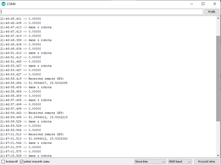

Zwracam się z prośbą o pomoc dotyczącej robota którego właśnie tworzę.
Zaczynając od początku, robot działa na Arduino UNO posiada moduł GPS, BT, kompas oraz w przyszłości będzie posiadał napęd składający się z 2 silników.
Zamysł był taki aby korzystając z aplikacji Blynk (wybrałem taką ponieważ jest bardzo prosta a ja nie będę potrzebował dużo zadań wykonywanych z telefonu) poprzez moduł BT, telefon łączył się z robotem, następnie odczytał wartość GPS z robota porównał ją z GPS z telefonu następnie obliczając dystans kąt i kilka innych rzeczy rozpoczął  podążać z telefonem podłączonym do robota.
Niestety mam problemy z danymi które szczytuje z GPS ponieważ wyświetla mi on co tylko 0.
Każdy program z osobna działa poprawnie i odczytuje poprawne wartości GPSów. Niestety podczas łączenia ich w jedno nie działa.
Myślałem na początku ,że problem może być ze strony portów które nie nadążają wysyłać i odbierać dane z BT oraz z 2 GPS.
Wtedy zacząłem korzystać z biblioteki ALTSerial i początkowo dało to jakiś progres jednak GPS w telefonie zaczął  przypisywać wartości GPS z robota. Aktualnie mam robota który nie działa poprawnie gdy są 2 GPS podłączone i próbują odczytać dane.
Oto kod :
@konx8 możesz trochę dokładniej to opisać? Jak podłączasz te 2 GPSy? Wydaje się jakbyś trochę za dużo namieszał z tymi serialami, nie jest ich za dużo różnych?
Udostępnij ten post
Link to post
Share on other sites
Seriale które używam to od BT oraz od GPS
SoftwareSerial BT_Serial(2, 3);
SoftwareSerial GPS_Serial (10, 11);
Jeden jest normalnie podłączony do Ardunio (GPS od robota) na pinach 10/11, natomiast drugi GPS to GPS z telefonu. Udało mi się dziś uruchomić GPS z telefonu który na bieżąco wysyła dane i wyświetla w porcie. Jednak dane z GPS z robota są odbierane jako 0 co nie jest prawdą. GPS z telefonu działa za pomocą aplikacji BLYNK. Funkcja dotycząca go jest zawarta w funkcji :
BLYNK_WRITE (V0)
A co do seriali tam masz racje ten ALT nie jest tam potrzebny.
Dodaje troszkę zmieniony program w którym działa GPS odczytujący dane z telefonu.
Dodaję również to co widzę na porcie.
Aktualnie brakuje mi odczytywania danych z GPS z robota abym mógł ruszyć dalej z obliczaniem dystansu itd.
Wydaje mi się ,że gdy port dotyczący BT wysyła i odbiera dane z telfonu to dane z GPS nie są już wysyłane ponieważ BT zajmuje wszystko.
Ale to tylko moje gdybanie, mogę się mylić.
