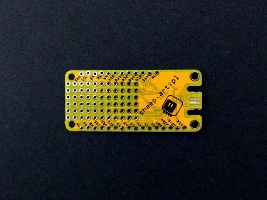

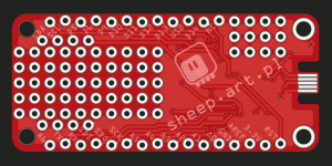

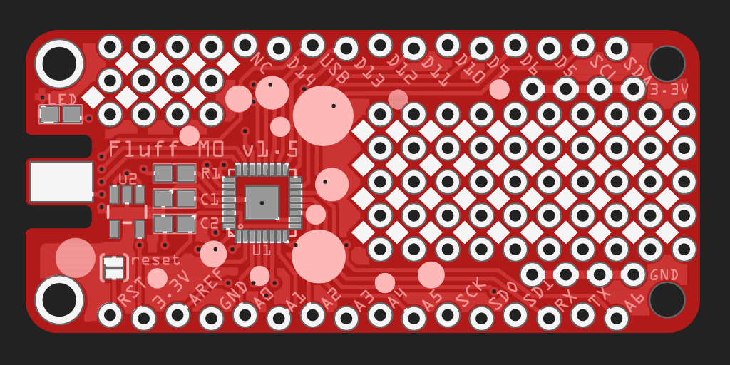

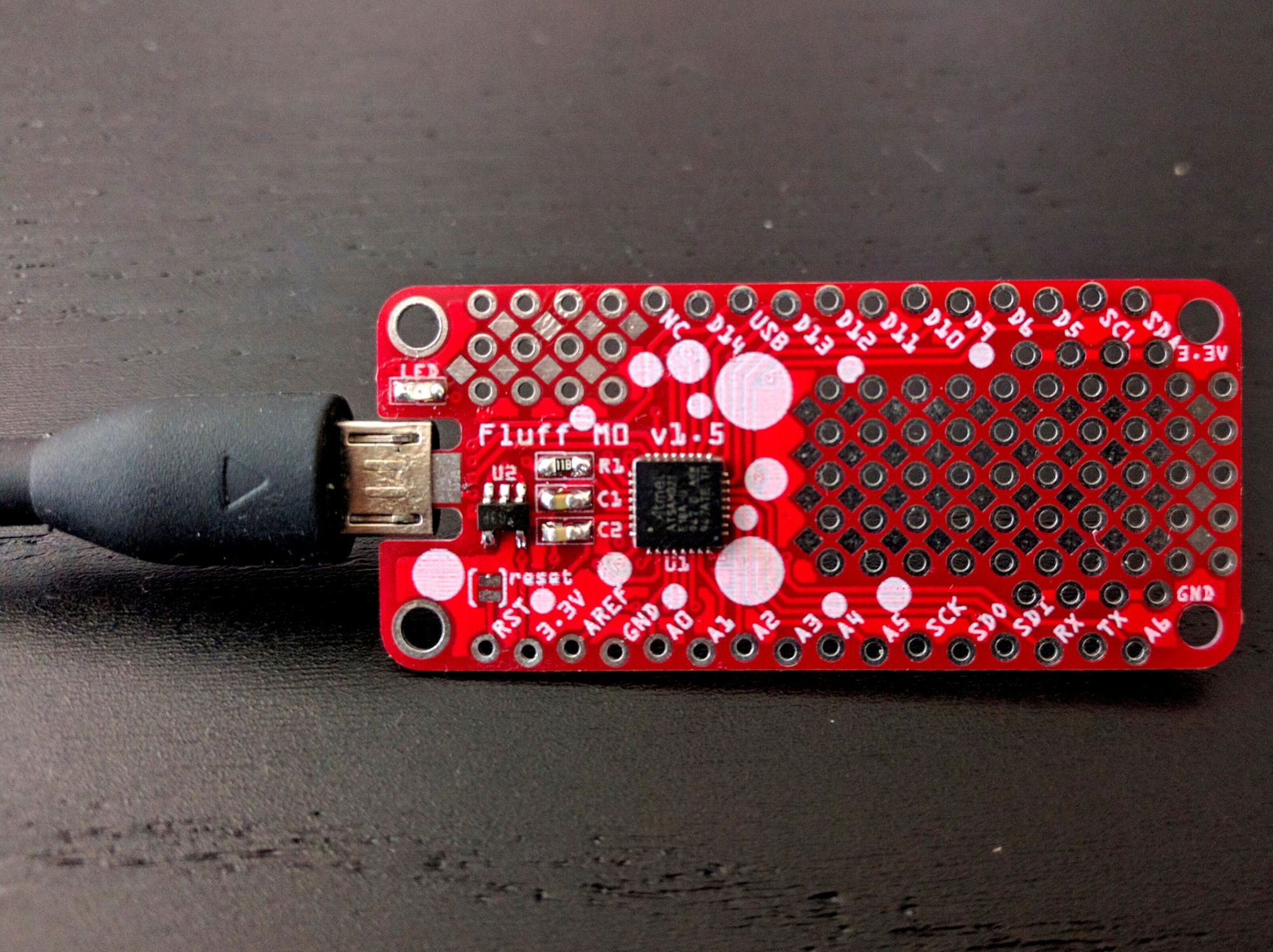

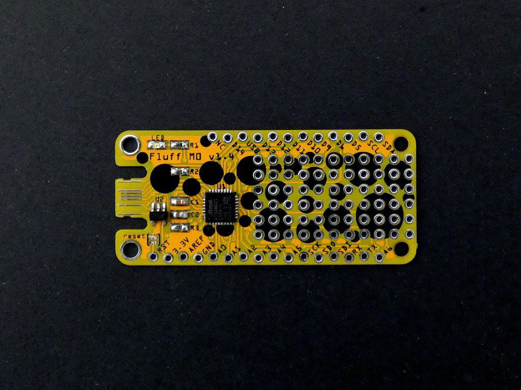

Prototyp wersji na micro-USB przyszedł dzisiaj i ogólnie rzecz biorąc działa:
Jednak po przetestowaniu, postanowiłem wprowadzić do projektu kilka zmian:

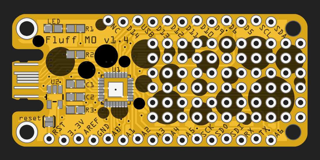

shot.thumb.png.923bbec279483c281f742f8448dd1ccd.pngshot2.thumb.png.37dc9dcc4255ee74815cb85b89b9f993.png

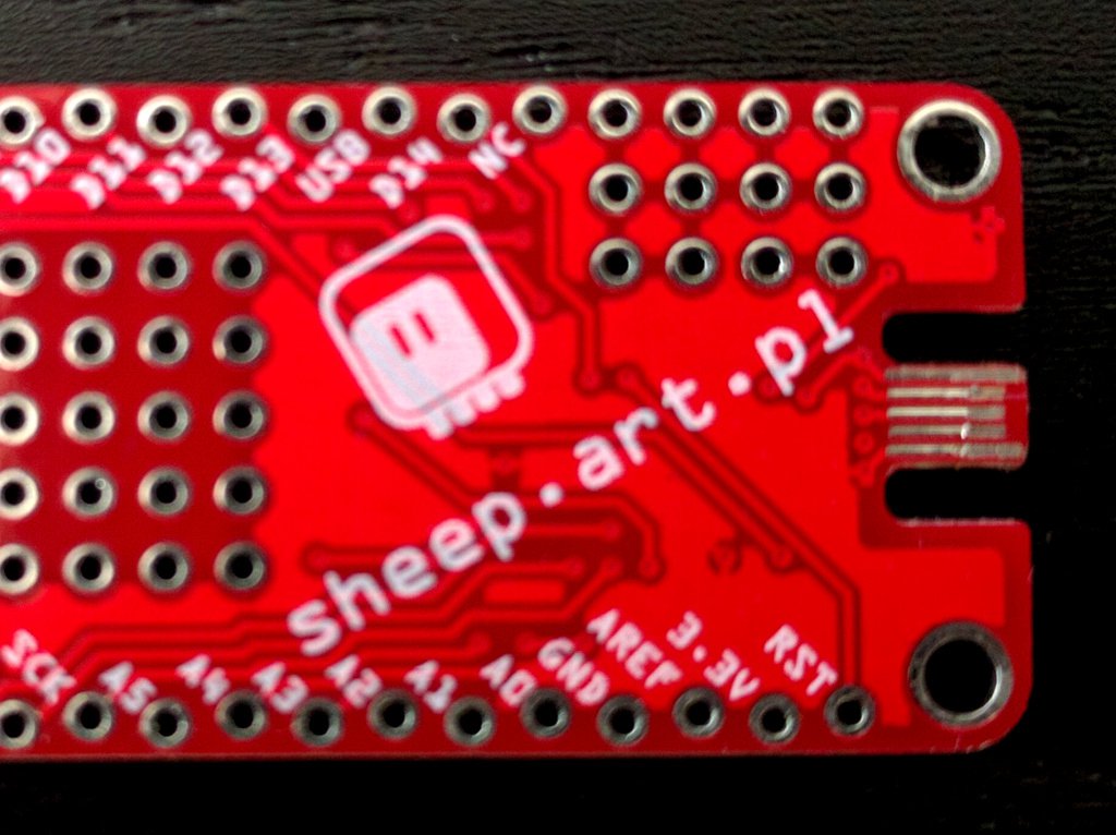

Po pierwsze, skróciłem gniazdko — okazuje się, że wewnątrz wtyczki nie ma miejsca na włożenie jej do końca. Po drugie, usunąłem przesunięcie styków względem siebie, mające na celu zapewnienie zasilania zanim nastąpi połączenie sygnałów — styki są już przesunięte w ten sposób we wtyczce, w gniazdku nie muszą, a powiększa to nieco powierzchnię styku. Dodatkowo, ponieważ wtyk z płytki nie wygląda jak standardowe USB, postanowiłem go podpisać żeby nie było wątpliwości.
Pierwsze włożenie wtyczki spotkało się z pewnym oporem, kolejne już nie. Problemem okazuje się warstwa HASL cyny na stykach, chroniąca je przed korozją:
Jak widać, zwiększa ona nieco całkowitą grubość płytki ze stykami, a że cyna jest miękka, to została zdarta. Żeby temu zapobiec, postanowiłem usunąć pad z drugiej strony wtyczki — oryginalnie chciałem, żeby łączył się z ekranem kabla, ale i tak nie podłączam tego nigdzie na płytce, a boję się, że przy pomyłkowym odwrotnym włożeniu wtyczki może spowodować zwarcie. No i zwiększa on nieco całkowitą grubość. Podejrzewam, że użycie warstwy złota zamiast cyny też by pomogło, ale płytki miały być tanie...
Poza tym są drobne kosmetyczne zmiany. Ponieważ fabryka, której chciałem użyć, życzy sobie dodatkowej opłaty za użycie czarnego nadruku na żółtych płytkach (domyślnie używają białego), postanowiłem zmienić kolor płytki i ozdoby — teraz zamiast szwajcarskiego sera są szwajcarskie krzyżyki.
Przy okazji, skoro już zamawiałem płytki, to zamówiłem też wersję o grubości 0.8mm płytek z USB-C. Działają dobrze i znacznie stabilniej siedzą we wtyczce — więc jakby ktoś robił tę wersję, to polecam właśnie takie grubsze płytki.

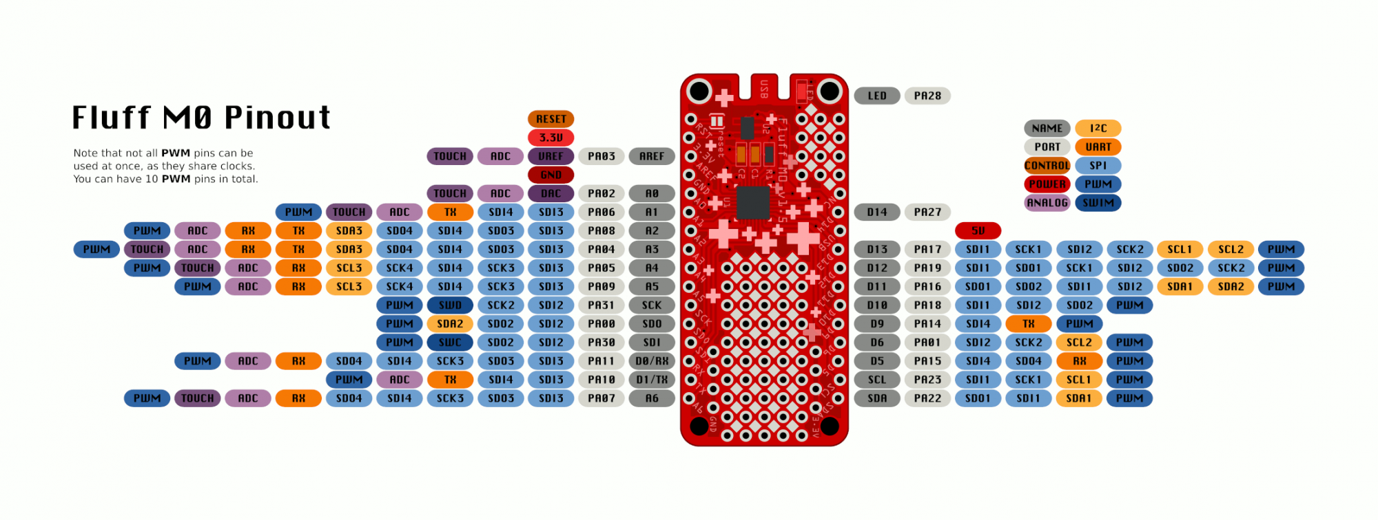

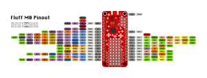

@deshipu jako grafik komputerowy napiszę, że naprawdę bardzo ładnie to wygląda - zwłaszcza, że sam robiłem takie pinouty i nie jest to proste 🙂 inkscapea nie lubię, ale może da tego, że zaczynałem od innych programów 🙂 może tylko twory montażowe wyczyść na biało i ewentualnie jakaś legenda kolorów.
