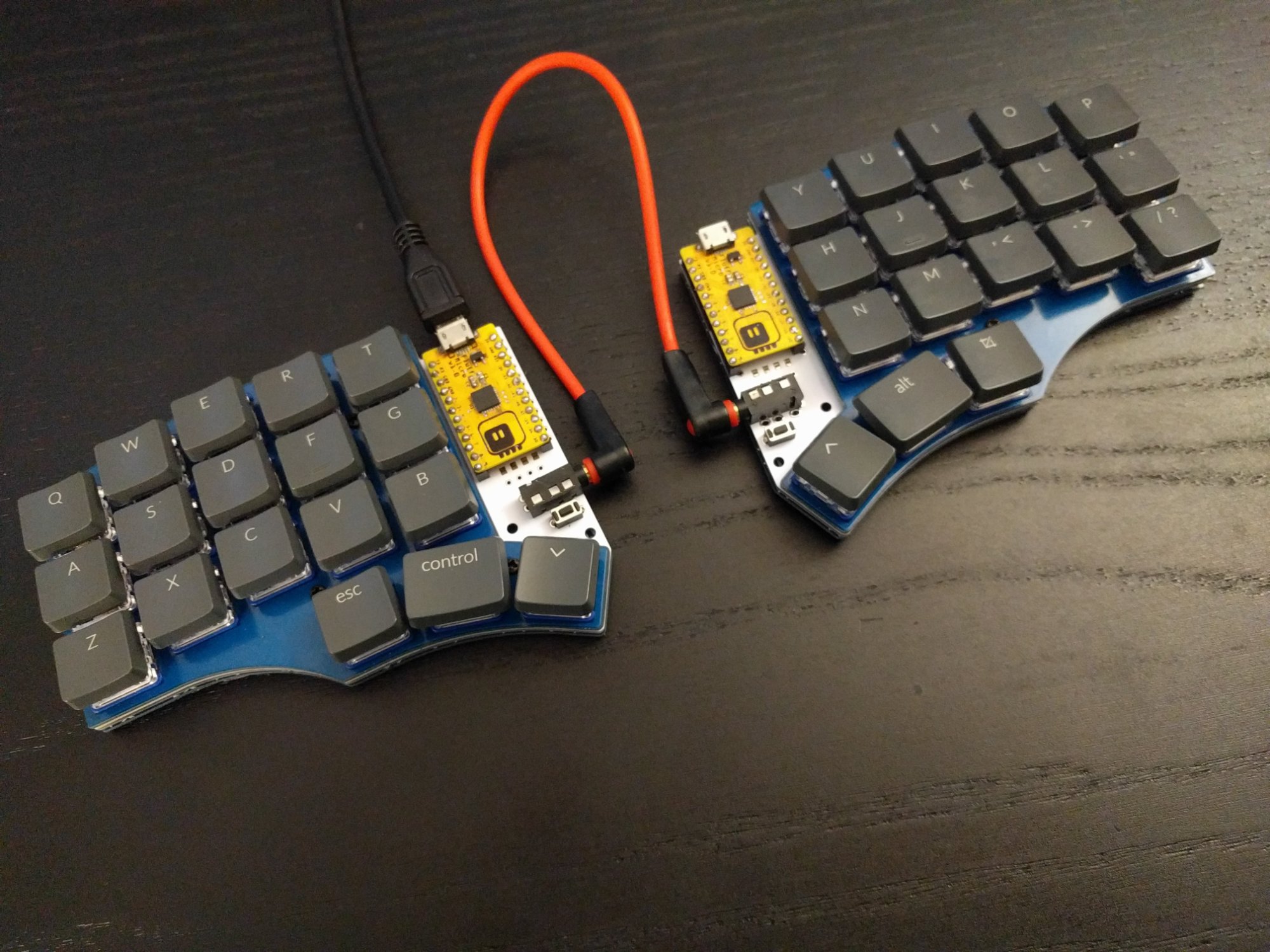

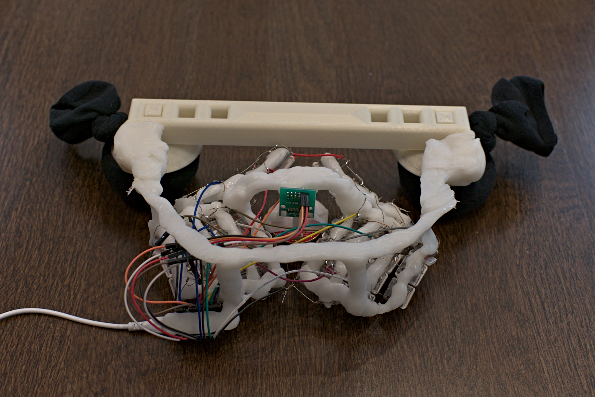

Jakiś czas temu wymieniłem się z innym hobbystą płytkami do klawiatur — wysłałem mu mojego Flatreusa, a on w zamian przysłał mi zestaw do budowy Chocolad. Trochę ten zestaw przeleżał w szufladzie, czekając na lepsze czasy, ale ostatnio się za niego zabrałem, bo chciałem trochę potestować dwuczęściową klawiaturę.

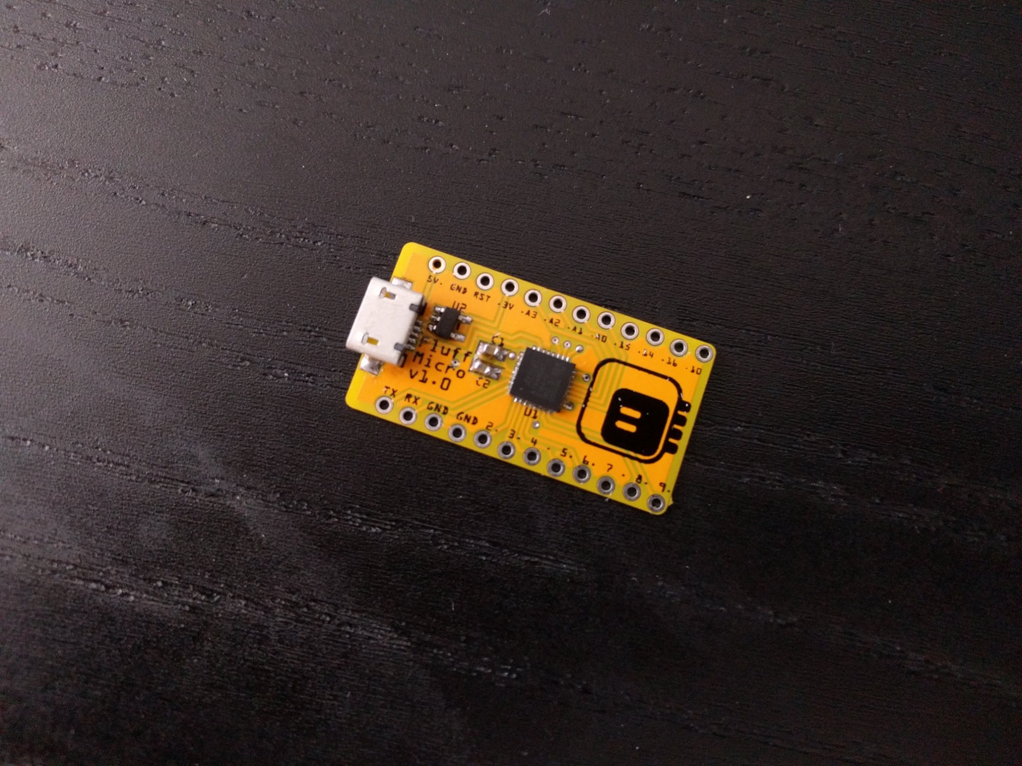

Problem w tym, że jak wiele takich projektów, ten także używa Arduino Pro Micro, z firmwarem QMK — a mi się trochę gorzej robi na jego widok. Więc postanowiłem przerobić klawiaturę, żeby użyć CircuitPythona i swojego własnego kodu. W tym celu zaprojektowałem płytkę kompatybilną z Pro Micro, ale z SAMD21 na pokładzie:
Zmontowanie klawiatury nie było trudne. Niestety autor nie umieścił na płytkach żadnych napisów ani obrysów komponentów, więc było trochę zgadywania — skończyło się na tym, że wszystkie diody wlutowałem odwrotnie, ale na szczęście SAMD21 ma zarówno PULL-UP jak i PULL-DOWN na wszystkich nóżkach, więc "naprawiłem" w kodzie.
Komunikacja pomiędzy płytkami okazała się trudniejsza. Kabel, którym połączone są płytki ma cztery żyły — TRRS. Dwie z nich idą na zasilanie, a pozostałe dwie można wykorzystać do komunikacji — zazwyczaj UART albo I2C. Niestety w tym przypadku autor z jakiegoś powodu zdecydował, że użyje tylko trzech żył, a jedną zostawi niepodłączoną. Co więcej, połączył ze sobą nóżki RX po obu stronach. Po kilku próbach, zdecydowałem się w końcu po prostu użyć jednokierunkowego UART (na szczęście potrzebuję komunikację tylko w jedną stronę), ale że chciałem użyć sprzętowego UARTa, trzeba było z jednej strony przełączyć połączenie do nóżki TX.

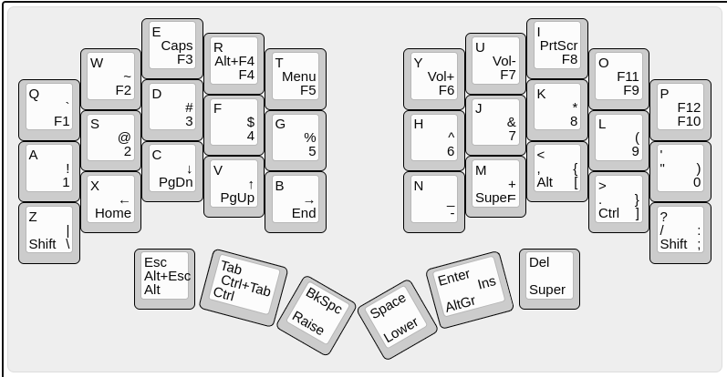

Układ, na który się zdecydowałem jest dość wygodny, a jednocześnie prosty do zapamiętania:
Dodatkowo, CircuitPython ostatnio dorobił się dynamicznych deskryptorów USB, wobec czego możliwym stało się włączanie i wyłączanie dysku i konsoli bez konieczności wgrywania nowego firmware-u. Aby skorzystać z tego, wystarczy w pliku boot.py umieścić taki kod:
import board
import digitalio
import storage
import usb_cdc
import usb_hid
row = digitalio.DigitalInOut(board.D4)
col = digitalio.DigitalInOut(board.A2)
col.switch_to_output(value=0)
row.switch_to_input(pull=digitalio.Pull.UP)
if row.value:
    storage.disable_usb_drive()
    usb_cdc.disable()
usb_hid.enable(devices=(usb_hid.KEYBOARD,))
row.deinit()
col.deinit()
W ten sposób dysk i konsola pojawia się tylko, jeśli podłączając klawiaturę wciśniemy wybrany klawisz — możemy wtedy z łatwością zmienić układ klawiatury lub wprowadzić poprawki do kodu. Restart albo podłączenie bez wciskania tego klawisza spowoduje, że przez USB widoczna będzie tylko klawiatura.

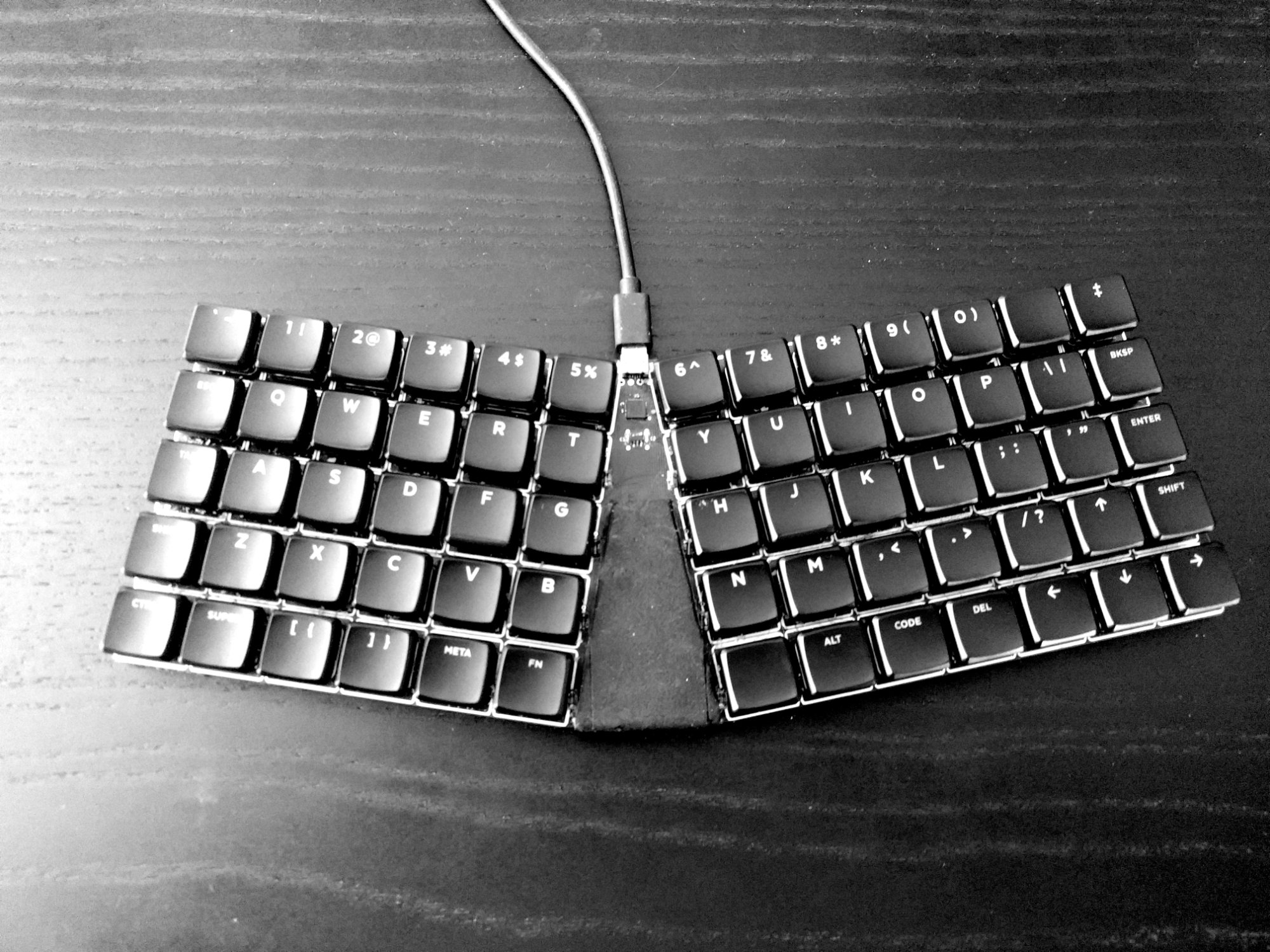

Małe uaktualnienie. Nowy CircuitPython ma teraz moduł "keypad", robiący skanowanie matrycy "w tle" w C, a do tego mamy możliwość włączania i wyłączania urządzeń USB na starcie, oraz definiowania własnych deskryptorów HID. Zatem pobawiłem się trochę z jedną z klawiatur (tą z LED-ami RGB pod każdym klawiszem).
Efekt jest taki, że animacje LED-ów są dużo płynniejsze, przytrzymanie klawisza w lewym górnym rogu przy podłączaniu klawiatury daje nam dostęp do jej dysku USB i konsoli pythonowej, oraz można wciskać dowolną liczbę klawiszy na raz — klawiatura wysyła raporty jako bitmapę wciśniętych klawiszy, więc mamy NKRO.
Do zrobienia pozostaje automatyczne przełączanie się na tradycyjne raporty gdy host nie obsługuje NKRO — na przykład jak "wejdziemy do biosu" — ale jako że osobiście nie mam takiej potrzeby, nie chce mi się tego teraz robić.

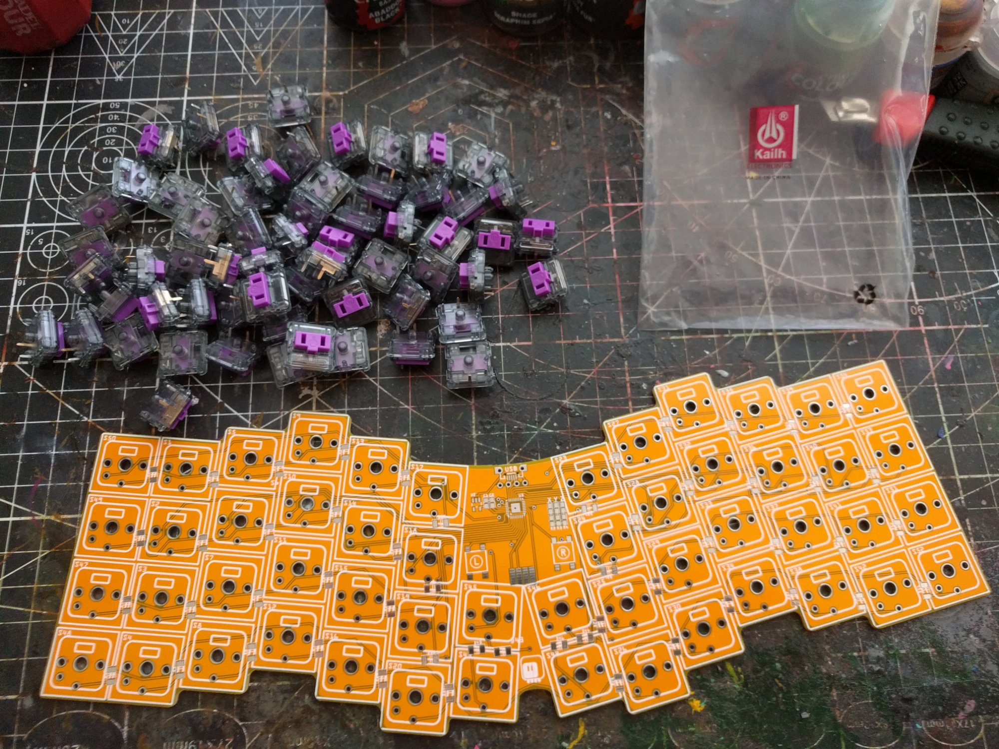

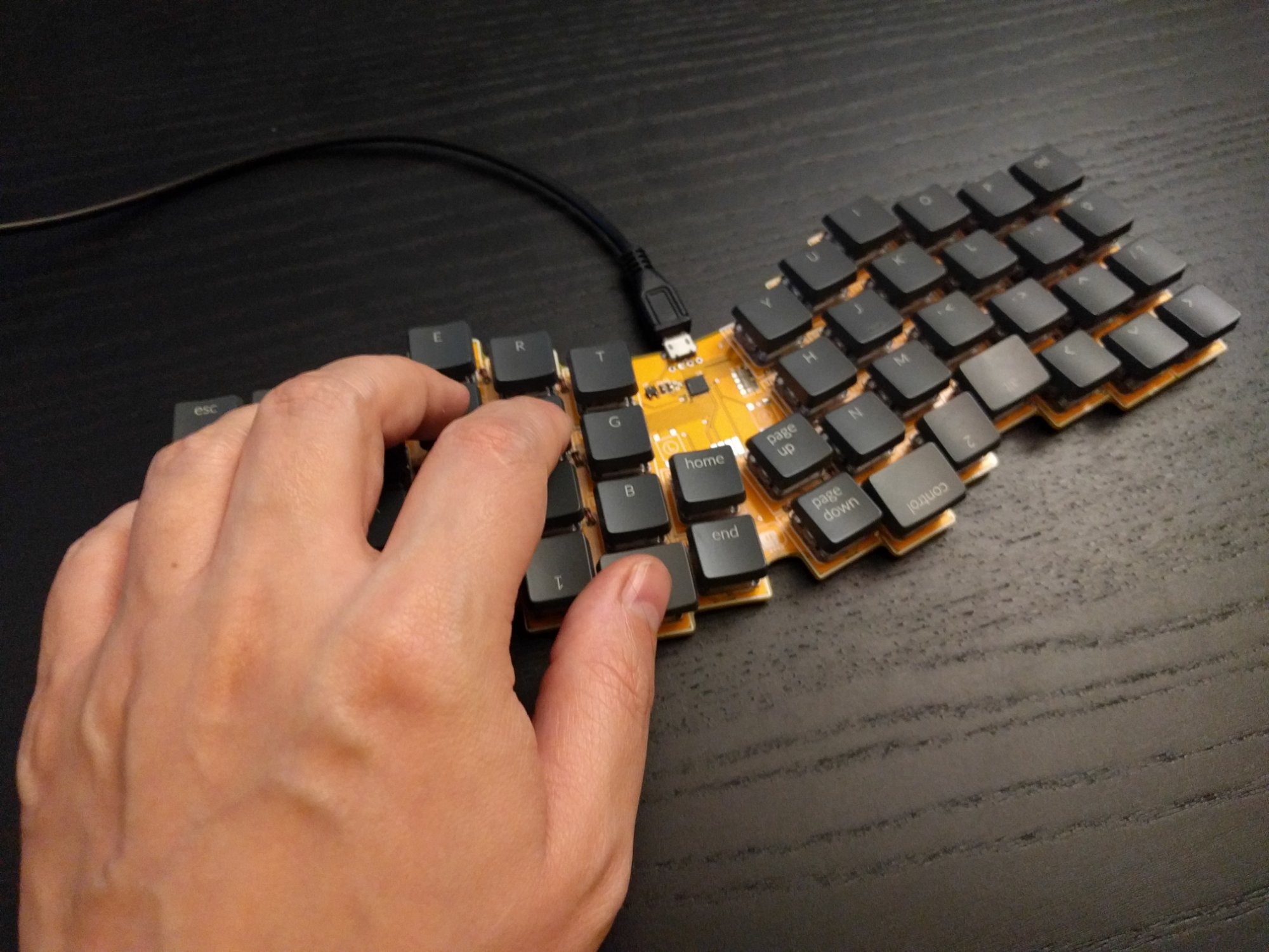

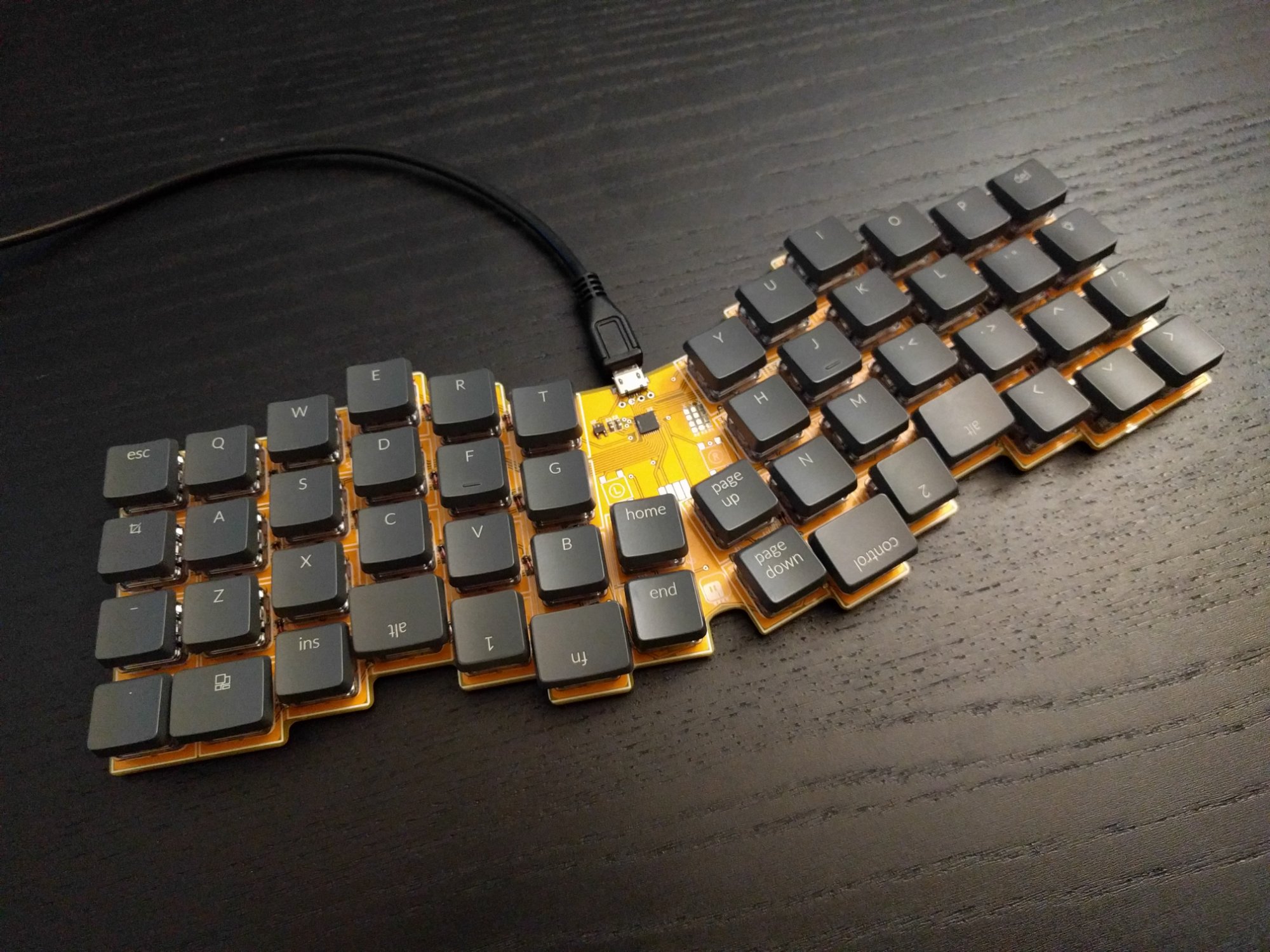

Dzisiaj przyszły Kailh Purpz, więc w ramach testu zmontowałem klawiaturę, do której kiedyś zrobiłem płytkę, ale nie miałem siły złożyć.
Jak zwykle użyłem klawiszy z keychrona, bo nie mam dla nich zastosowania (są za małe i za wysokie), więc leżą.
Klawiatura jest przeróbką Atreusa/Flatreusa, polegającą na dodaniu dwóch dodatkowych kolumn na brzegach, żeby tam wsadzić wszystkie taby, escape-y, backspace-y i entery. W ten sposób zwolnił się środek, więc wsadziłem tam klawisze nawigacji. Cyfry standardowo na drugiej warstwie na home row, funkcyjne na górze.
Wyszła całkiem mała, ale wygodna klawiatura. Kaminy mi nie zastąpi, ale jest całkiem fajna.
Jedno co zauważyłem — Purpz to liniowe switche z badzo lekką sprężyną, jak wróciłem z tej klawiatury z powrotem do Kaminy z białymi chocs, to każdy klawisz wydaje się wymagać teraz strasznego wysiłku do wciśnięcia. Człowiek się przyzwyczaja do lenistwa.
