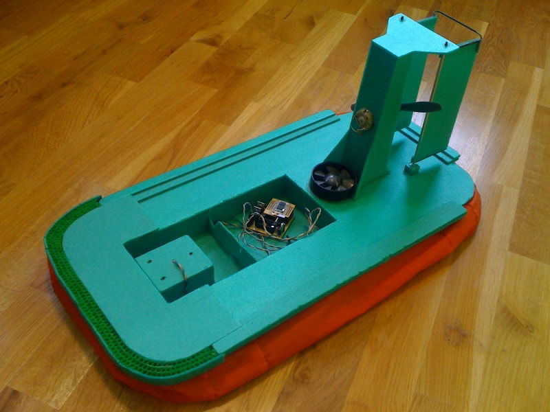

Mógłbyś wrzucić zdjęcia od spodu? W czym pisałeś oprogramowanie pod telefon, i jak długo zajęło wykonanie całego projektu?
Zdjęcia już są, a program na telefon jest napisany w JavaME.
Konstrukcja zajęła kilka dni, wycinanie fragmentów fartucha i ich szycie pochłonęły cały dzień. Program na telefon, na początek w dzień, ale później było wiele poprawek i zmian - ciężko powiedzieć. Program na atmegę poszedł szybko, ale długo (wiele dni) siedziałem nad implementacją obsługi odbierania danych z myszki przez PS2, a i tak póki co nie ma z tego kodu pożytku. Ciężko powiedzieć ile czasu poszło w sumie, bo prace były dosyć mocno rozciągnięte w czasie i poprzedzone/przeplecione wielogodzinnymi wczytywaniami się w różne fora, listy i strony. Pierwsza wersja - Czarna 1 (ta kartonowa z ostatniego filmiku) była realizowana w ramach projektu na studiach przez cały semestr.
Te suszarki to były jakieś na mniejsze napięcie, bo na 230 chyba nie, bo tam są trochę inne śmigła (wiem bo od kilku tygodni też buduję poduszkowca, tylko mam właśnie problem z śmigłami). Mógłbyś wrzucić jakiś schemat?
Znaczna większość suszarek ma silniki na prąd stały o napięciu rzędu kilkunastu - kilkudziesięciu V. Zazwyczaj w suszarce jest mostek prostowniczy, a napięcie dla silnika jest obniżane przez włączoną równolegle grzałkę.
Schematy kadłuba z których korzystałem (z modyfikacjami) są na stronie Marka Portera (link w pierwszym poście). Schemat połączeń załączam do tego posta.
Co do kompasu to sprawa nie jest taka prosta. W pojeździe na kołach, jeżeli kompas mówi, że jesteśmy skierowani przodem w danym kierunku i jedziemy prosto (oba koła kręcą równo, albo koła skrętne są wyprostowane) to znaczy że poruszamy się w tym kierunku, który wskazuje kompas. Z grubsza.
Dla poduszkowca taka zależność nie działa, bo on często jeździ bokami. To że ster jest prosto nie znaczy wcale, że poruszamy się w kierunku w który poduszkowiec jest odwrócony. Załóżmy, że chcemy skręcić o 90 stopni. Skręcamy ster, poduszkowiec obraca się niemal natychmiast o 90 stopi, prostujemy ster i... poduszkowiec nadal porusza się w starym kierunku, ale bokiem i dopiero powoli zaczyna poruszać się w swój nowy przód. Wszystko przez brak tarcia. Kompas da nam informację o obrocie, ale nie o przemieszczeniu, a to za mało. Myszka pod poduszkowcem da z kolei informacje o przemieszczeniu, ale nie o obrocie. Dwie myszki, albo myszka+kompas dadzą oba.
Podoba mi się pomysł z sharpami. Z tego co się zorientowałem one działają do jednego metra. To wystarczy żeby uniknąć ścian zbliżających się z boku (jazda długim korytarzem z automatycznym oddalaniem się od ścian). Niestety jeden metr to zdecydowanie za mało, żeby zatrzymać się przed przeszkodą pojawiającą się na przeciw pędzącego pojazdu. Z racji niewielkiego tarcia o podłoże, rozpędzony poduszkowiec po wyłączeniu silnika pchającego przeleci jeszcze 5-10 metrów, a po wyłączeniu obu silników 1-2m (chwilę trwa zanim ujdzie powietrze z poduszki, później zaczyna trzeć spodem o podłoże). Nie mniej jednak, chociaż częściowo zmniejszy się prędkość przy zderzeniu, więc też warto takie rozwiązanie wprowadzić.
Nigdy nie używałem sharpów i zastanawia mnie jedna rzecz. Załóżmy, że 80cm przed czujnikiem jest ściana, a 20cm przed czujnikiem jest cienki pręt albo linka, powiedzmy 5mm grubości. Jaką odległość poda czujnik? Do ściany (bo daje większe odbicie z racji większej powierzchni) czy do linki/pręta (bo odbity sygnał przyjdzie od niego pierwszy, bo jest bliżej)?

Z tego co piszesz to wynika, że chyba najlepszym rozwiązaniem do ustalenia względnego kierunku ruchu byłby akcelerometr dwuosiowy. Suma wektorowa sygnałów przyspieszeń z obydwu osi da Ci informację o kierunku ruchu.
W teorii wygląda to dosyć dobrze.
Niestety w akcelerometrach błędy kolejnych pomiarów się sumują.
Dodatkowo sygnały mogą być bardzo zaszumione z powodu drgań pojazdu.
Zastosowanie akcelerometru na silniku krokowym już generuje duże drgania...
a w Twoim przypadku na pewno nie będzie lepiej...
Tanie akcelerometry dwuosiowe kosztują ok 30 zł więc nie jest to duży wydatek w stosunku do możliwych zastosowań.
Wydaje mi się jednak, że w takim przypadku potrzebne byłyby informacje z różnego typu czujników.
Może poszukaj, jakie rozwiązania są stosowane w helikopterach...
W sumie to masz praktycznie to samo tyle, że Tobie wystarczą 2 osie a nie 3.
Co do pomiaru odległości to są czujniki na różne zakresy.
Niestety tak jak pisałeś mogą nie wykrywać cienkich przedmiotów...
Rzeczywiście może zastosowanie mostka H oraz ciągu wstecznego poprawiłby sterowność...

Jak chodzi o czujniki, to moim zdaniem optyczne od myszki odpadają. Muszą być bardzo blisko podłoża, żeby poprawnie działały. W przypadku poduszkowca to raczej nierealne. Poza tym podłoże musi być idealnie płaskie - a po co poduszkowiec, żeby po stole latać.
Może warto pomyśleć o czujnikach ultradźwiękowych? Są dobre na większe odległości.

Zuk, akcelerometr da mi wektor przyspieszenia, a nie prędkości. Można to całkować po czasie i mieć z tego prędkość, ale błędy będą się kumulować. Po za tym sam akcelerometr nie da rzetelnej informacji o ruchu nawet zakładając brak błędów pomiarowych i zaokrągleń w obliczeniach. Załóżmy, że poduszkowiec zaczyna się obracać wokół własnej osi, tak jak na filmiku w 0:41. Wszystko będzie ok, jeżeli akcelerometr będzie położony dokładnie w osi obrotu, która zapewne za każdym razem wypada w innym miejscu. Jeżeli akcelerometr będzie położony w tyle poduszkowca to odczyta 1) chwilowy wzrost przyspieszenie "w bok" gdy poduszkowiec zacznie się rozkręcać, które wróci do zera gdy osiągnie już docelową prędkość kontową; 2) wzrost przyspieszenia "w przód" przez cały czas kiedy poduszkowiec się obraca. Z pomiarów i wyliczeń wynika, że nabraliśmy pewnej prędkości w bok, i zasuwamy co raz szybciej do przodu, czyli poruszamy się do przodu po krzywej o kształcie podobnym do paraboli. A w rzeczywistości po prostu kręcimy się w kółko 🙂
Akceleroment + żyroskop pozwolą wziąć poprawkę do obliczeń na ruch obrotowy, którego akcelerometr nie wyczai, ale nadal zostaje problem kumulujących się błędów. Takie połączenie jest stosowane w nawigacji bezwładnościowej. Według wikipedii dobrej jakości systemy nawigacji bezwładnościowej dają dokładność 650m po godzinie pracy i niedokładność rośnie liniowo. Do by dawało ok 10 metrów po minucie. Myśle, że domowej roboty nawigacja bezwładnościowa byłaby jeszcze mniej dokładna.
Elvis, Tak jak pisałem w pierwszym poście, plan jest taki, że by przerobić myszkom optykę, tak, żeby były w stanie działać na odległość kilku cm. Wedy, mam nadzieję, mogłyby hulać po innych powierzchniach niż kafle, posadzki i parkiety. Myszka optyczna to w gruncie rzeczy kamera o oszałamiającej rozdzielczości 16x16 pikseli i procesor sygnałowy analizujący obraz i wykrywający kierunek przesunięcia.
