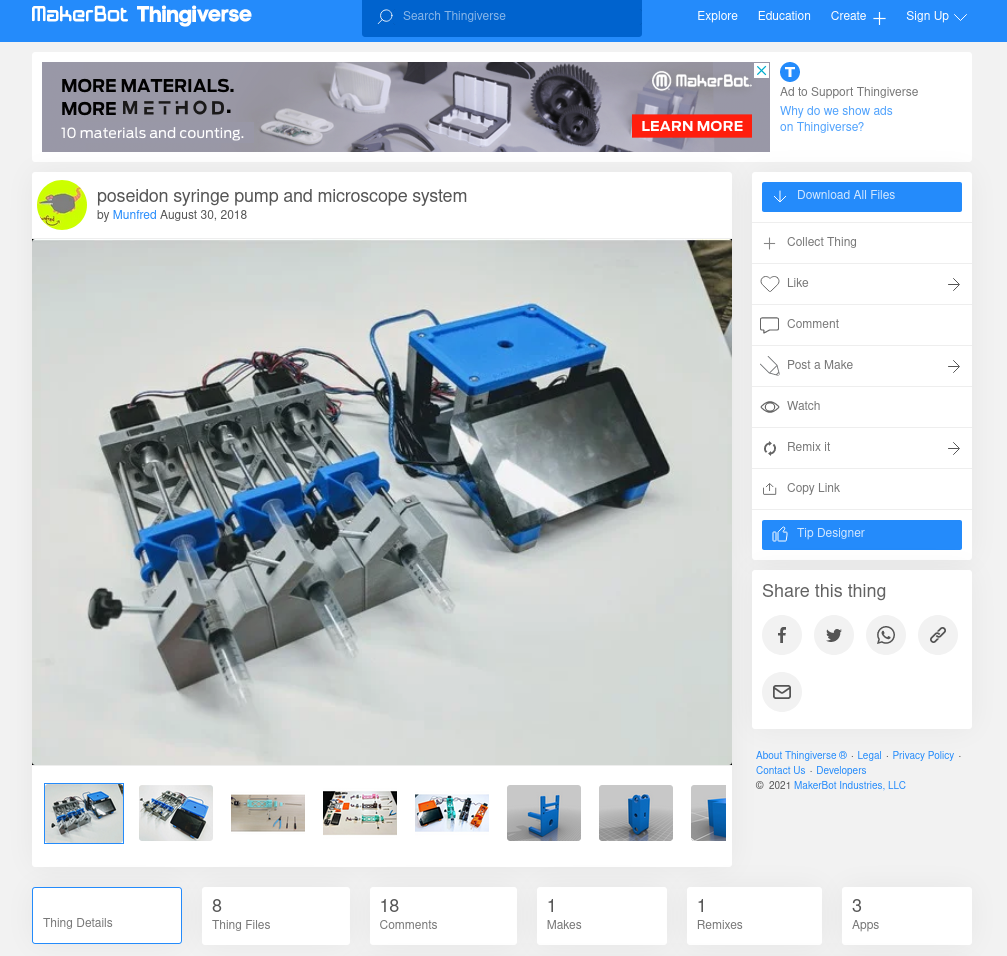

Ten przykład jest o wiele mniej abstrakcyjny niż Ci się wydaje. Podałem wcześniej linka do projektu opisywanego na tym forum - urządzenia pseudo-medyczne są tworzone przez wielu hobbystów, znajdziemy nawet gotowe zestawy do robienia takich konstrukcji, chociażby https://botland.com.pl/produkty-wycofane/2416-zestaw-do-pomiaru-aktywnosci-miesni-emg.html
Przykłady projektów pomp infuzyjnych, chociaż oczywiście nie będących wyrobami medycznym znajdziemy nawet na thingiverse:
Użyłem przykładu pompy, bo akurat z takimi urządzeniami miałem sporo do czynienia i chociaż to było już ładnych parę lat temu, mógłbym podobny projekt wykonać "hobbistycznie". Tylko moim zdaniem nie upoważniałoby mnie to wcale do przekazywania takiego urządzenia komukolwiek.
O ile wiem dyrektywa dotycząca wyrobów medycznych (93/42/EWG) nie różni się niczym szczególnym od pozostałych dyrektyw. Używam jej jako przykładu, bo ją najlepiej znam, a łatwo jest powiedzieć "budzik nikomu krzywdy nie zrobi, ale urządzenie medyczne już może". Niestety w obu przypadkach jest bardzo podobnie, to o co zaczynamy się sprzeczać to ocena ryzyka, która w obu przypadkach jest ona wymagana dyrektywą. Nie możemy jej pomijać ani dla budzika, ani dla pompy infuzyjnej. Tym bardziej że ten "budzik dla babci" może zakłócić pracę pompy infuzyjnej co może mieć bardzo nieprzyjemne konsekwencje.
