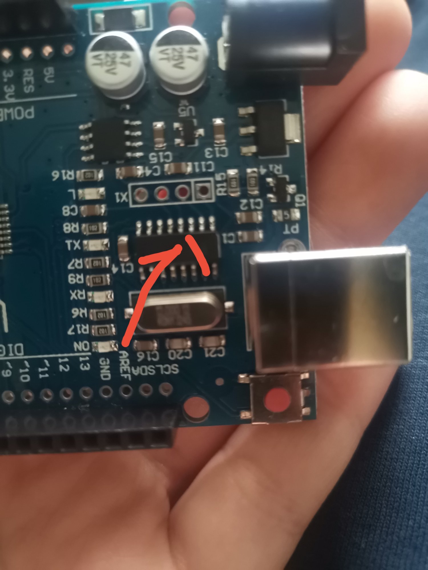

Witam mam problem z klonem arduino uno przestał mi działać system komunikacji przez USB i nie mogę wgrać programu oraz po podłączeniu przez USB strasznie się nagrzewa uruchamia się poprzedni program. Więc czy dało by rade wgrać program na kartę SD tak żeby arduino go odpalił jeśli nie to w jaki inny sposób mógłbym wgrać program nie przez USB?
Link do komentarza
Share on other sites
Obstawiam spalony konwerter USB->UART... (Tak m/w na 90%), bo to on się grzeje... pewnie poszło wyładowanie podczas podłączania USB, którego nie wytrzymał (nie pamiętam ile CH340G ma zabezpieczenia przeciw ESD, osobiście zwykle stosuję dodatkową diodę zabezpieczającą)...
Opcja to wymiana CH340G (działający możesz wylutować z jakiegoś zbędnego konwertera USB->UART z tym samym chipem) lub wymiana Arduino na nowe. Pierwsza opcja tańsza zakładając, że umiesz lutować SMD albo masz dużo cierpliwości do zabawy z plecionką i topnikiem (nie licząc dostawy).

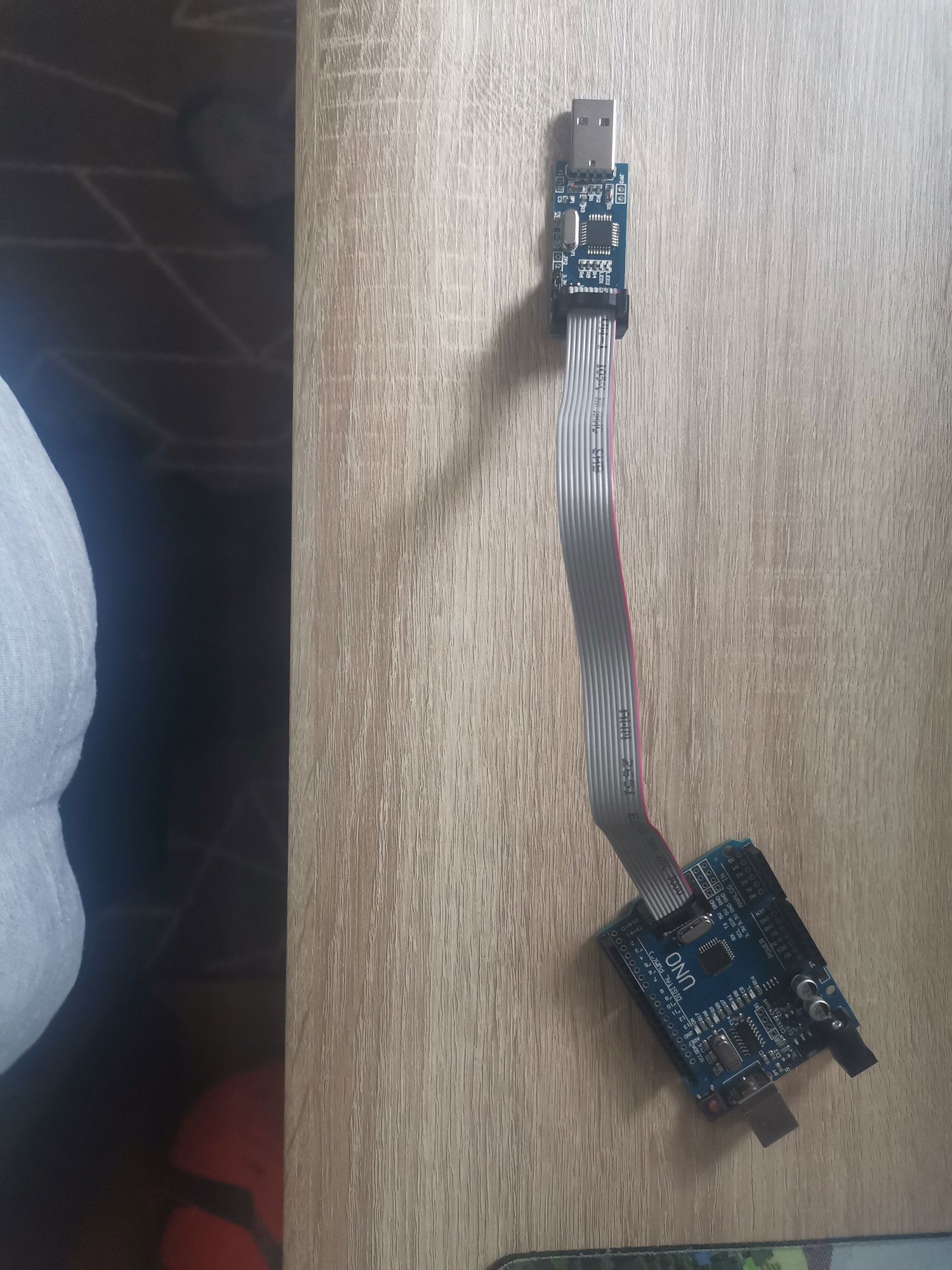

A na pewno nie da się wgrać programu nie przez USB?

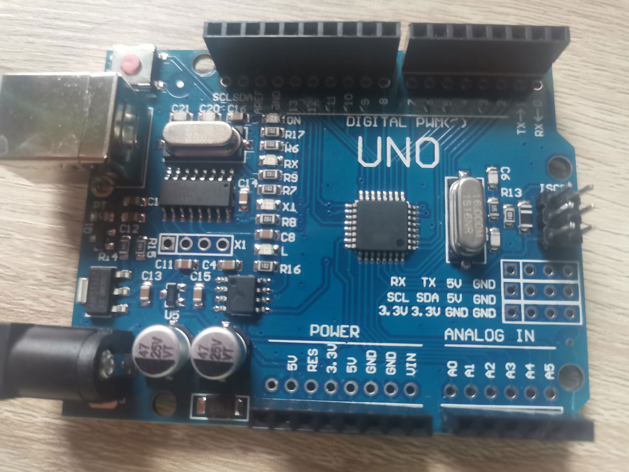

8 minut temu, BananWszyscy napisał:
wyciągnij atmegę, podłącz płytkę - jak dalej się grzeje to kaput konwerter, zobacz na schemacie czy nie ma gdzieś prawie zwarcia między jego zasilaniem a masą
Nie wyciągnę atmegi bo to jest klon

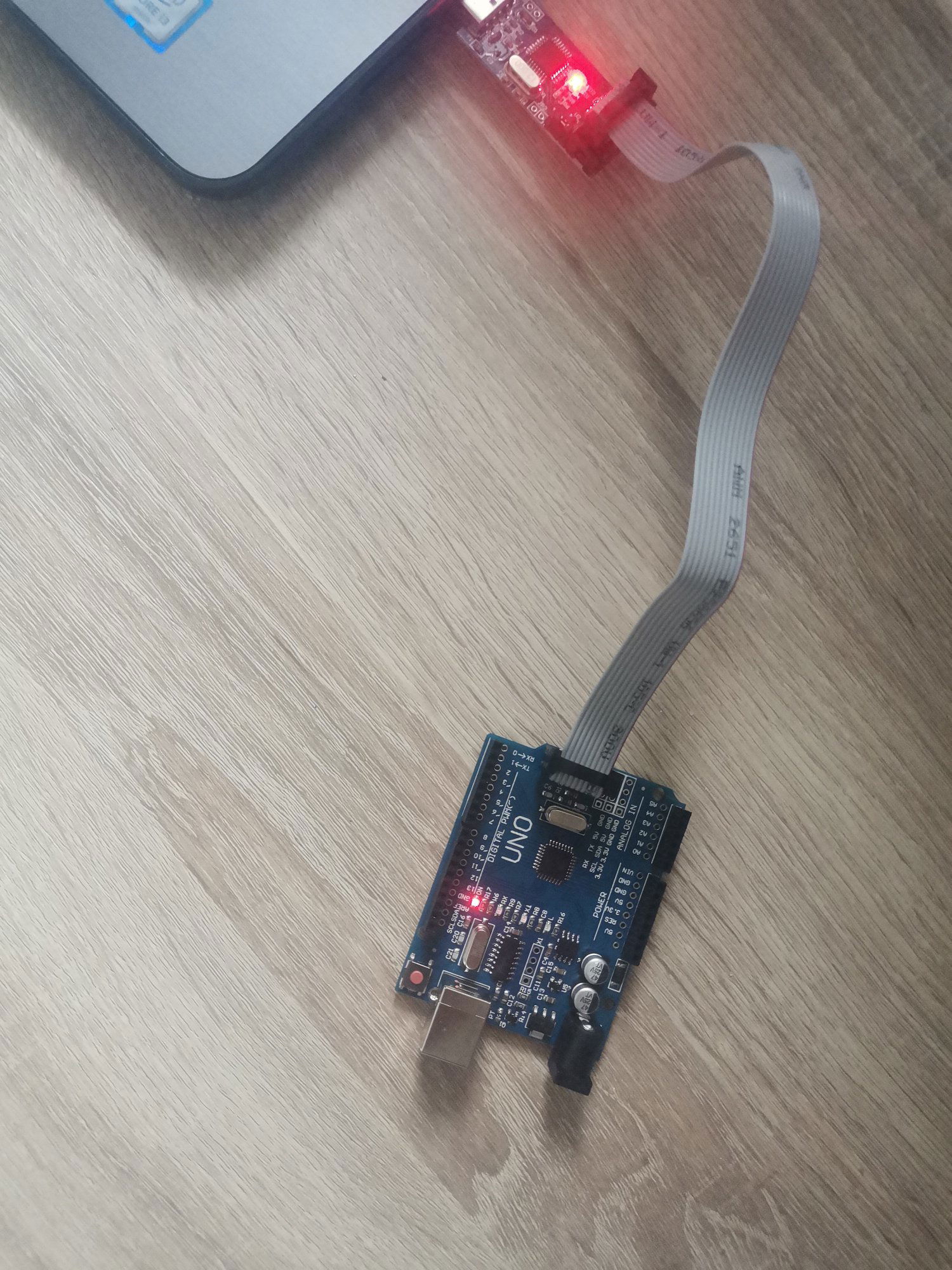

6 minut temu, FanKolei napisał:
ale wdedy nie grzeje się konwerter
A to ciekawe bo ze schematu wynika że są zasilane z tej samej linii ten programator na pewno podaje zasilanie?
