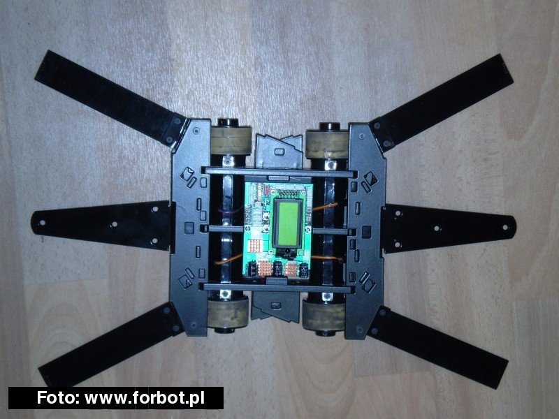

jacobs, silniki wchodzą na wcisk w otwory wycięte w blasze (czasami trzeba je dopchnąć młotkiem ) i takie mocowanie powinno wystarczyć ale jeśli okaże się to za słabe i silniki będą się wysuwały to przewidziana jest możliwość spięcia silników ze sobą przy pomocy blaszki.
I nie obracają się? Obudowa silnika raczej nie ma żadnego pasowania. Kolega oddał kiedyś projekt (rysunek) z takim mocowaniem silnika to nieźle mu się dostało 😉
Link do komentarza
Share on other sites
No właśnie w tych podcięciach można umieścić cienką podłużną blaszkę i przykręcić ją do przekładni dwóch sąsiednich silników tak, żeby nie wysuwały się z z otworów. W środkowej części ramy też widać wycięcia na tą blachę

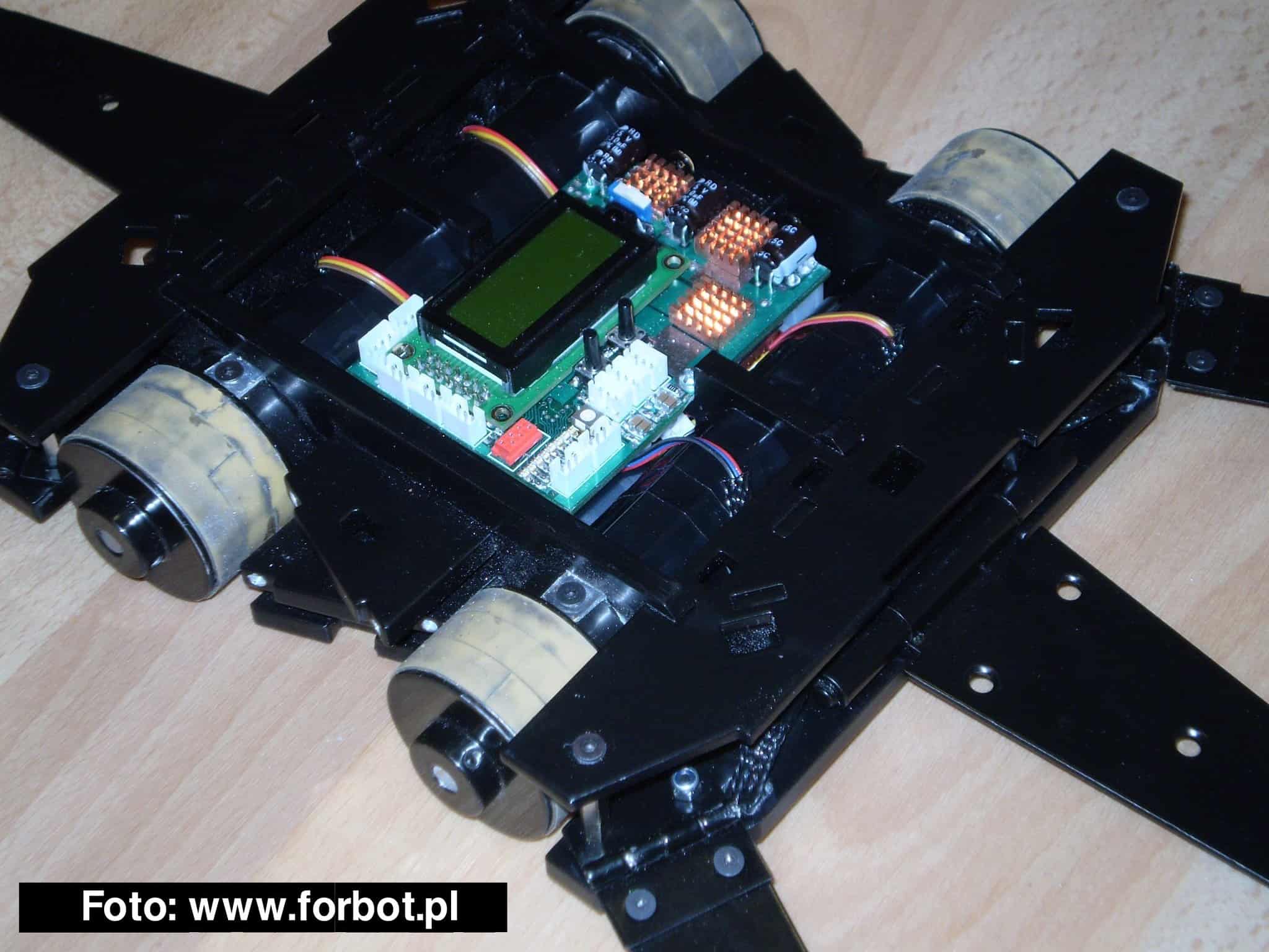

Powrót do świata żywych:
Pleksi 8mm zamieniona na aluminium 6mm, dodatkowe zabezpieczenia na boczne sharpy, kolor zmieniony z czarny połysk na czarny mat 🙂
Trochę opiłków zostało na robocie, zapomniałem go odkurzyć do sesji zdjęciowej 🙂
