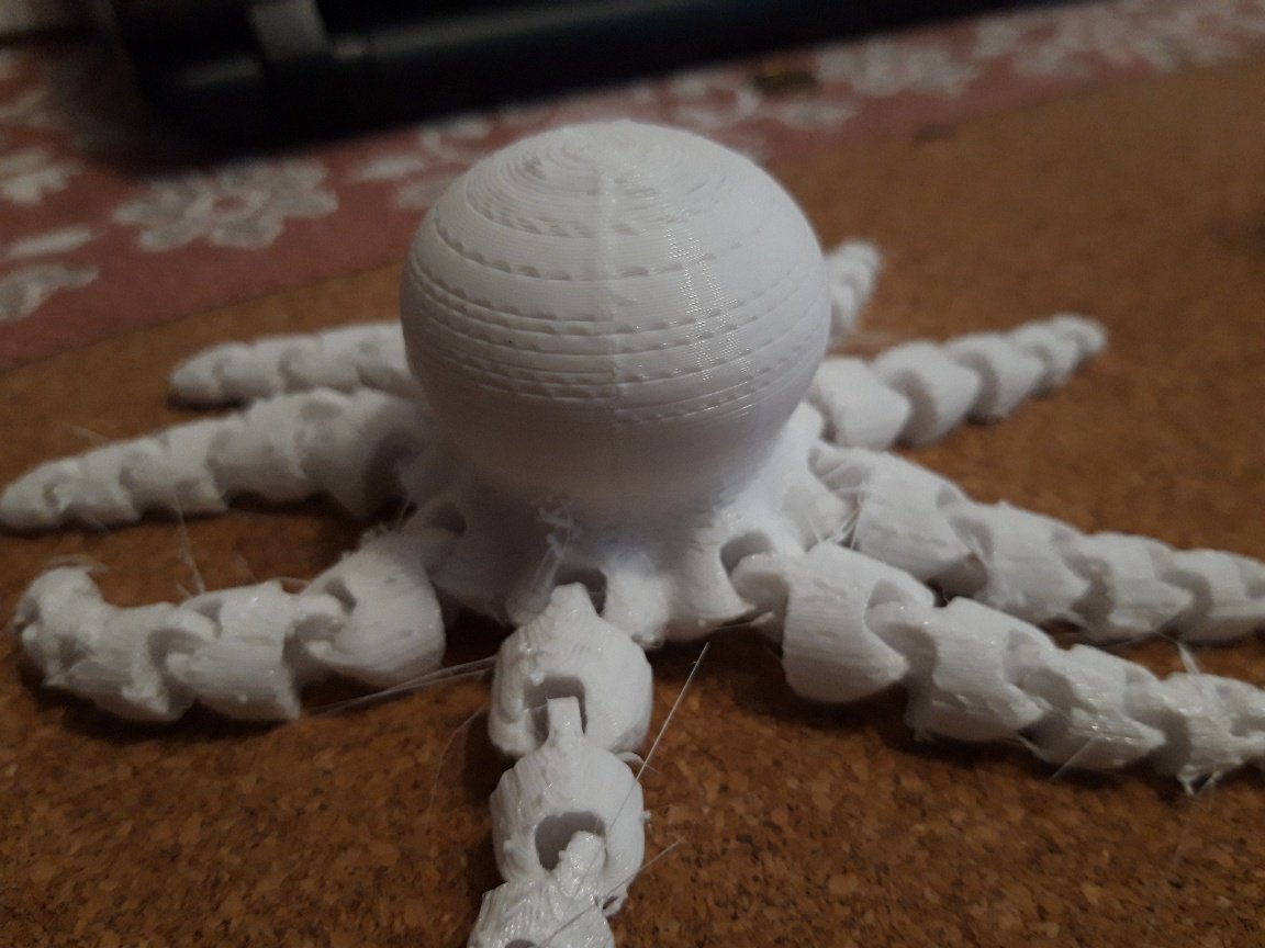

Witam. Mam na imię Przemek. Od niedawna jestem posiadaczem wymarzonej drukarki(ender 3v2) Po przedrukowaniu 1 kg czarnego PLA jako początku przygody z drukiem, pod koniec rolki zderzyłem się z problemem zatykajacej się dyszy i rurki ptfe.Po pokonaniu problemu z zatykająca się dyszą(zakup nowej rurki ptfe i dyszy stalowej 0.5mm) oraz zainstalowaniu najnowszego marlina zacząłem drukować z PETG(3D Active). Mialem problem z przyczepnością wydruków. Znalazłem sposób na ten niesforny filament. Postanowiłem skalibrować wszystko aby wydruki były jak najlepsze. No może nie wyszlo mi zbyt z retrakcją(nitki). Wydrukowałem mini octopus i tu zaczęly się dziwne rzeczy pojawiać.
foto 120210610_083914_resized.thumb.jpg.935f68e44144505ecf5db8b076710bc7.jpg
Myślałem, że to problem po kalibracji flow rate. Więc wróciłem ustawienia z przed kalibracji. I efekt mnie ucieszył. 20210610_084145_resized.thumb.jpg.19a18be5942e4c50eaa599b4336ae374.jpg

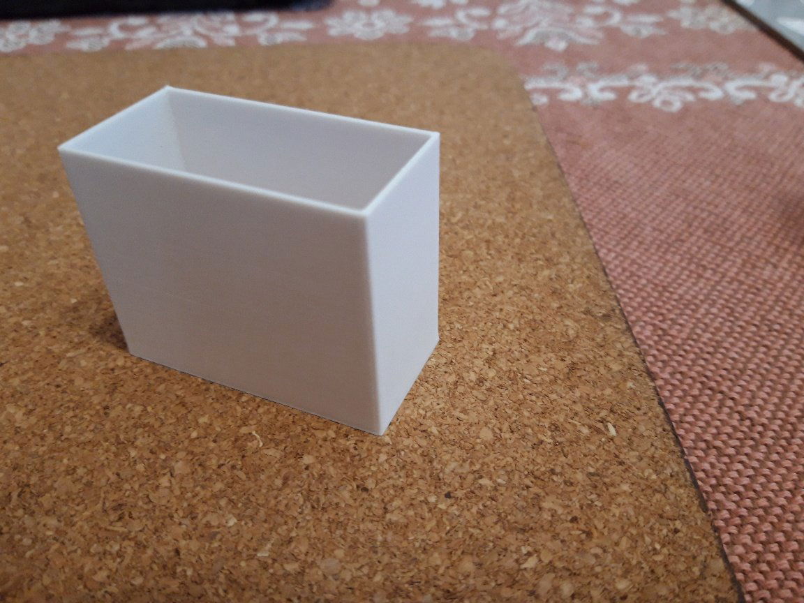

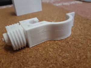

Na krótko niestety. Po ponownym wydruku octopus znowu to samo. Więc spróbowałem uchwyt wydrukować. Oto rezultat
foto2

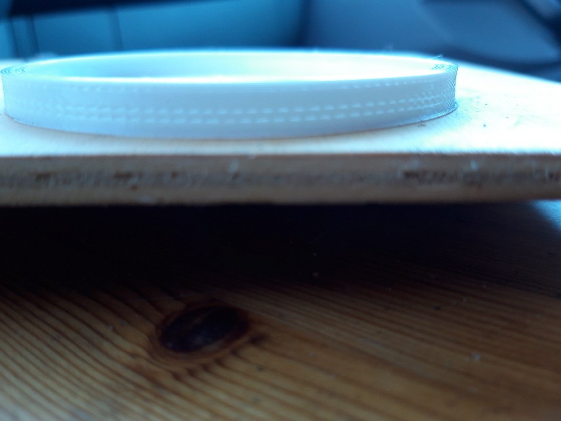

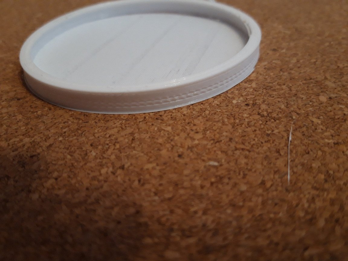

Potem kapsel wlewu płynu do spryskiwaczy. I efekt podobny.
Foto 3 i foto 4
Pomyślałem, że może kurz lub jakieś paprochy na sprzęcie. Sprężone powietrze poszło w ruch. Czysto. Wydruki dalej z tymi dziwnymi śladami. Więc zgłupiałem. Czy spotkał się ktoś z czymś takim.

13 godzin temu, BananWszyscy napisał:
Obejrzyj dobrze ekstruder
Dziękuję przede wszystkim za odpowiedź. A na co mam zwrócić uwagę w ekstruderze?
Edytowano przez Ericdrave
Link to post
Share on other sites
Dnia 25.06.2021 o 13:51, BananWszyscy napisał:
Czy czasem nie popękał i jest dobry docisk do zębatki, bo to wygląda jakby filament się zacinał, a skoro to ender to pierwsza rzez to pęka często to ramię 😛
Wymieniony na alu dual drive. Wiec nie ma co pękać.
Link to post
Rozumiem że podaje poprawną ilośćę filamentu i nic się nie zacina.
Masz jakiś inny filament żeby coś przedrukować? 3d active można trafić problematyczny. Sam miałem czarny pla i nie dało się wydrukować czegoś trochę większego, bo właśnie takie ubytki były i pomogło... Potrzymanie filamentu pół roku od tak.. ale średnica w tym 3dactive też często zostawia wiele do życzenia
Edytowano przez BananWszyscy
Link to post
Świeżo było po kalibracji.
Owszem pojawiło mi się kilka metrów zżółkniętego filamentu,który odciąłem. Resztę wysuszyłem. I klops. Takie wydruki. Będę analizował jak wrócę do domu. Dzięki za odpowiedzi.
Link to post
Jeszcze luknij czy na pewno filament dobrze jest docisnięty do radełka i się nie ślizga (jak się ślizga to będziesz prawdopodobnie widział strzępki filamentu tam na dole przy zębatce (nie na niej samej))
