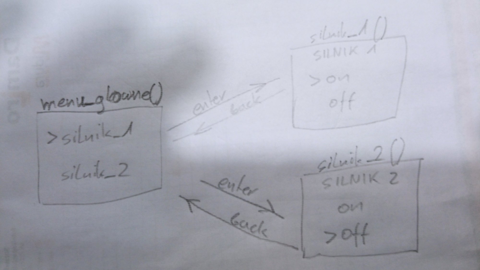

Tak😉 To wlasnie Ty mozesz cos takiego wykonac...zadnego przypisywania konkretnych guzikow do silnika, guziki sluza tylko do poruszania sie po menu i wyboru/zmian interesujacych Cie danych...switch case przyjdzie Ci z pomoca..😉

@Norbert7630 kilka osobnych funkcji(menu główne, opcje, cokolwiek) każda ma w środku swojego switch(pozycja)/case, przyciski góra dół zwiększają lub zmniejszają zmienną "pozycja", przyciski enter i back zmieniają  aktualną funkcję.
Case-y w kolejnych switchach to po prostu wyświetlane ekrany i instrukcje które mają się w danym momencie wykonać(np: on/off).

No właśnie teraz mam chwilkę na zastanowienie się nad tym, bo calutki dzień zajęty, próbuję sobie to inne menu wyobrazić. Tylko zastanawia mnie bo kolega @farmaceuta napisał: ,,żadnego przypisywania konkretnych guzików do silnika...'' Tak na mój chłopski rozum a naprawdę mam chłopski🤣 to czy program odczyta wciśniecie przycisku ''enter'' jako uruchomienie silnika po wejściu do opcji ON/OFF? np.:
#define przyciskEnter 2 // przyciski do poruszania się po menu
#define przyciskGora 3
#define przyciskDol 4
#define przyciskBack 5
i jeśli chodzi o przyciski to tyle? Domyślam się @SOYER że jedna funkcja tu już nie przejdzie SprawdzPrzyciski() 😅. Czyli stare menu było takie: na wyświetlaczu u góry ''silnik1' obok pojawia się albo ,,start'' albo ''stop" zależy czy włączony czy wyłączony, poniżej ,,silnik2" i to samo co powyżej. Nowe menu to ,,silnik1" potem pojawia się ,,ON/OFF" i jeżeli chce go włączyć to zostaje tylko ,,ON" ? Czy może ma być znacznikiem zaznaczone
  > ON   OFF   //włączony
    ON  >OFF   //wyłączony
Jeżeli miałbym zacząć to raczej od warunków ,,if" Hm....trochę zmęczony już jestem i chyba bredzę, musiałbym robić funkcje dla przycisków, funkcję dla menu wyświetlacza, no i funkcja sterowania silników to znaczy żeby program wiedział że w momencie pojawienia się na wyświetlaczu opcji ,,ON" ma uruchomić np. ,,silnik1" ?

Musisz zrobic sobie maszyne stanow...wciskasz enter, wchodzisz do menu, wyswietlasz co chcesz i przechodzisz "automatycznie" do kolejnego case lub switch case...i wtedy twoj enter reaguje tylko w zakresie tego case w ktorym sie znajdujesz...i mozesz zarzadzac silnikiem...i tak jest ze wszystkimi guzikami...w skrocie zamiar jest prosty, masz kilka guzikow a mozesz nimi obsluzyc mnostwo funkcji

3 minuty temu, Norbert7630 napisał:
@farmaceuta maszyna stanów? czy dałbyś mi jakiś link gdzie mógłbym o tym poczytać?😀 Na forbocie mają może taki kurs?
Napewno na Forbocie cos jest...maszyna stanow to wykorzystanie switch-case  w taki sposob ze latasz w kolko i wchodzisz w taki case ktory Cie interesuje i po danej reakcji przechodzisz dalej lub wracasz na poczatek lub co tam chcesz...

@Norbert7630 Popatrz:
te trzy kwadraty to osobne funkcje, napisałem Ci nad nimi nawet przykładowe nazwy, w środku każdej funkcji siedzi switch, pierwszy case w funkcji to kiedy wskaźnik jest na pierwszej pozycji, a drugi case gdy wskaźnik jest na drugiej pozycji. Po wciśnięciu enter wywołujesz kolejną funkcję (z on i off)dla tego silnika przy którym był wskaźnik, a będąc w funkcji silnik_1 lub silnik_2 i wciskając BACK, wracasz (wywołujesz) znowu funkcję menu_glowne().

przy tym kodzie wskaźnik przeskakuje z góry na dół i na odwrót no można powiedzieć że ok, ale mam problem z pozostałymi funkcjami no niech się nazywają bo łatwiej mi ogarnąć
menuSilnik1();
  menuSilnik2();
czyli mam tworzyć następne funkcje analogicznie do pierwszej?
menuSilnik1();
menuSilnik2();
menuEkran1 = 1;
menuEkran2 = 1;
void menuSilnik1(){
  if(przycisk)==LOW{
    menuEkran1 = 1;
    switch(menuEkran1){
      case 1:
        //wyswietl na oled cos tam....
 void menuSilnik2(){
   //i dalej analogicznie do menuSilnik1..?
