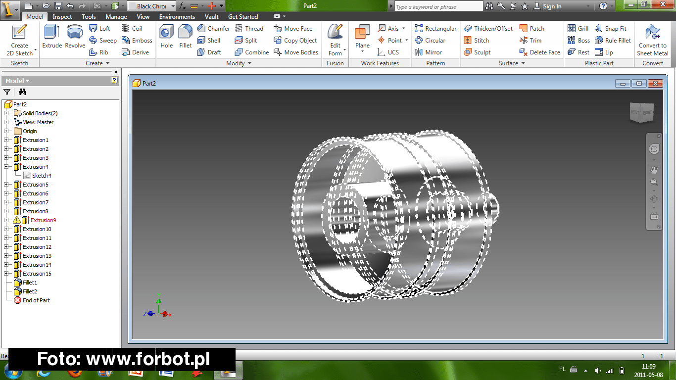

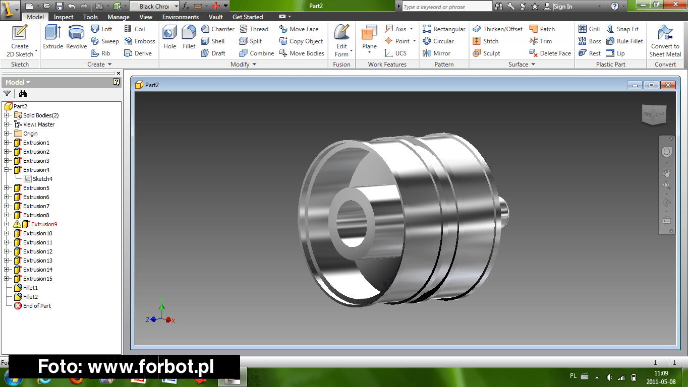

Ostatni post był dość niedawno, więc napiszę tutaj.
Czy da się, jeżeli tak, to jak zmienić kolor jednej części danego elementu?(projekt (.ipt))
Chodzi mi tu o środkowy wałek:
I mam jeszcze jeden problem: przez przypadek coś kliknąłem i gdy najeżdżam myszką(nie klikam) na element to pokazuje mi się coś takiego(poniżej) i nie mogę edytować danej części tego elementu:

Jeden element może być tylko z jednego materiału. Dla większej ilości materiałów, musisz zrobić złożenie.
BTW, udało Ci się toto zarejestrować?
Link do komentarza
Share on other sites
Ale Carpe Diem chce zmienić kolor a nie materiał. Przypuszczam że jest taka mozliwość, np. w Solid Edge nazywa sie to "Part Printer" i pozwala na nakładanie tekstur i kolorów np. na same płaszczyzny.
