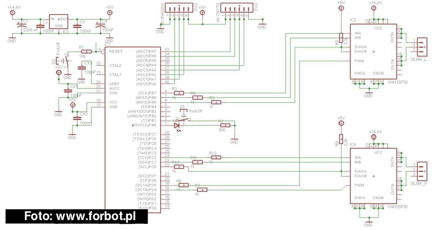

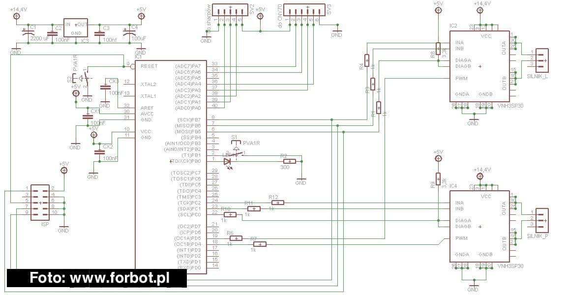

mattman12 Lipiec 7, 2011 Autor tematu Udostępnij Lipiec 7, 2011 Cześć! Posiłkując się Dataszitem , TYM i TYM zamieniłem mostki w swoim schemacie na VNH. Coś mi nie gra połączenie ich z masą, więc proszę zerknijcie i powiedzcie, czy się to do czegoś nadaje. A ciągnąc jeszcze offtop powiem, że pakiety NOSRAM zwróciły moją uwagę. Na przykład taki . Nie są jakoś specjalnie drogie i mają dobre parametry, tylko cena ładowarki zabija... Muszę się nad kwestią zasilania jeszcze mocno zastanowić. pozdrawiam Mateusz Cytuj Link do komentarza Share on other sites More sharing options...
Barto Lipiec 7, 2011 Udostępnij Lipiec 7, 2011 Już we wcześniejszym schemacie miałeś błąd przy przycisku od resetu- ma być bezpośrednio podłączony do resetu i zwierać do masy , rezystor jest zbędny (poprzednio podwieszałeś go do +5V). Przy okazji zniknęło złącze do programowania. Domyślam się że usunąłeś bo potrzebowałeś tam miejsce, wystarczy że zaznaczysz blok elementów w eaglu i je przenosisz (group, move ). Masy wyglądają ok, nie wiem gdzie widzisz problem. Pamiętaj tylko o jej odpowiednim rozprowadzeniu i stosownej grubości do przenoszonych sygnałów. Cytuj Link do komentarza Share on other sites More sharing options...
mattman12 Lipiec 7, 2011 Autor tematu Udostępnij Lipiec 7, 2011 Już we wcześniejszym schemacie miałeś błąd przy przycisku od resetu- ma być bezpośrednio podłączony do resetu i zwierać do masy , rezystor jest zbędny (poprzednio podwieszałeś go do +5V). Przy okazji zniknęło złącze do programowania. Domyślam się że usunąłeś bo potrzebowałeś tam miejsce, wystarczy że zaznaczysz blok elementów w eaglu i je przenosisz (group, move ). Masy wyglądają ok, nie wiem gdzie widzisz problem. Pamiętaj tylko o jej odpowiednim rozprowadzeniu i stosownej grubości do przenoszonych sygnałów. Złącze do programowania zniknęło w ferworze walki 😅 . Już do nas wróciło. Reset poprawiłem. Co do masy, to w nocie katalogowej jest tam tranzystor. Z tego co wyczytałem jest on potrzebny na wypadek odwrotnego wpięcia zasilania tak? Nie byłem pewny, czy jest on konieczny w układzie. Stąd moje wątpliwości. pozdrawiam Mateusz Cytuj Link do komentarza Share on other sites More sharing options...
MirekCz Lipiec 8, 2011 Udostępnij Lipiec 8, 2011 Tranzystor jest zbędny. Przy VNH3SP30 powinieneś polutować pady pod układem. Inaczej z tego co słyszałem jest wrażliwy na uderzenia (co przy masie scalaka nie powinno dziwić). No i przy większych prądach bez polutowania tych padów szybko się przegrzeje. Cytuj Link do komentarza Share on other sites More sharing options...

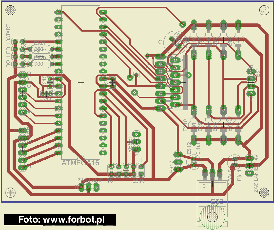

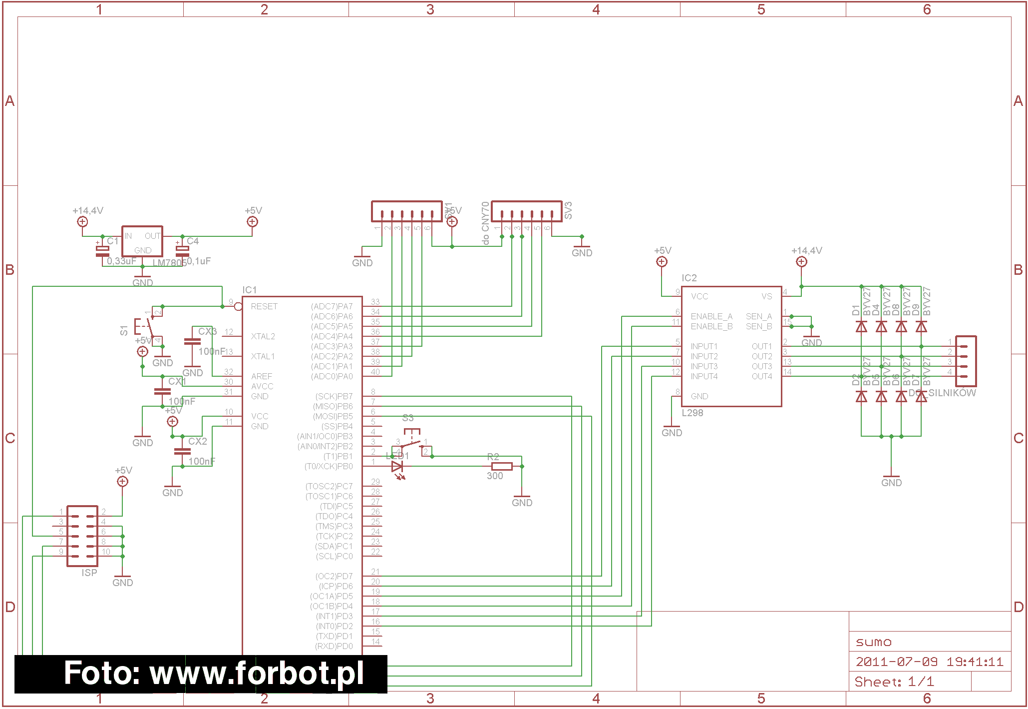

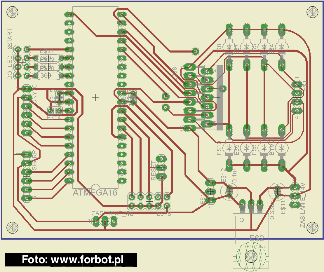

mattman12 Lipiec 10, 2011 Autor tematu Udostępnij Lipiec 10, 2011 Cześć! Koncepcja napędu po raz ostatni uległa zmianie przez to, że na popularnym serwisie aukcyjnym dorwałem ciekawe silniki (na razie nie wiem, czy fajne silniki- to się okaże). Max pobór prądu pozwala na wykorzystanie prostszych mostków H w postaci L298. Czyli po raz ostatni zmienia się schemat ideowy i zamieszczam także nieudolnie zaprojektowany PCB. Proszę o zerknięcie na oba obrazki. Schemat i płytka się odrobinę różnią- głównie zastosowanymi elementami skrytymi i pinami uC, do których podpięte są czujniki. Na płytce są dwie zwory- jedna po lewej od mostka H a druga po prawej i wyżej niego. Diody to BYV27 Wszystkie przyciski i diody będą wpinane na goldpinach, dlatego ich nie ma na PCB. pozdrawiam Mateusz Cytuj Link do komentarza Share on other sites More sharing options...
MirekCz Lipiec 10, 2011 Udostępnij Lipiec 10, 2011 Znowu zapomniałeś o kondensatorach: 1.Brak dużego elektrolita za 7805 (22uf+) 2.Brak 100nF przy 5v/gnd mostka 3.Brak dużego elektrolita low-est przy zasilaniu mostka (100uF) 1 Cytuj Link do komentarza Share on other sites More sharing options...
nanab Lipiec 10, 2011 Udostępnij Lipiec 10, 2011 Co do samego rozmieszczenia i kształtu ścieżek masz kilka błędów. 1. ścieżki wciśnięte między pady 2. za cienkie ścieżki zasilania, zwłaszcza że miejsce jest 3. ścieżki pod kątem ostrym-tak się nie robi 1 Cytuj Link do komentarza Share on other sites More sharing options...
mattman12 Lipiec 10, 2011 Autor tematu Udostępnij Lipiec 10, 2011 Dzięki za wskazówki. Wszystkie ścieżki pogrubiłem w miarę możliwości. Myślę, że teraz jest znacznie lepiej. Nie bardzo mam co zrobić ze ścieżkami, które przechodzą między padami. Musi tak zostać. Chyba, że przysiądę jeszcze raz i od zera spróbuję narysować PCB po raz drugi. Zobaczymy, czy uda mi sie coś odkrywczego zrobić. Dodałem dwa kondensatory przy mostku. Jeden widać, a na drugi są przygotowane pady- nie bardzo mam go jak wcisnąć teraz. Dodatkowego kondensatora przy stabilizatorze nie dałem, bo w nocie katalogowej są tylko dwa- 0,33 na wejściu i 0,1uF na wyjściu. Zresztą- taką konfigurację mam przy zasilaczu do Canona 300D i wszystko działa bez problemu. Z tą różnicą, że w aparacie mam inne napięcie wyjściowe, bo 8 a nie 5V. A lustrzanka cyfrowa jest chyba jeszcze bardziej wrażliwa na stabilność zasilania. pozdrawiam Mateusz Cytuj Link do komentarza Share on other sites More sharing options...

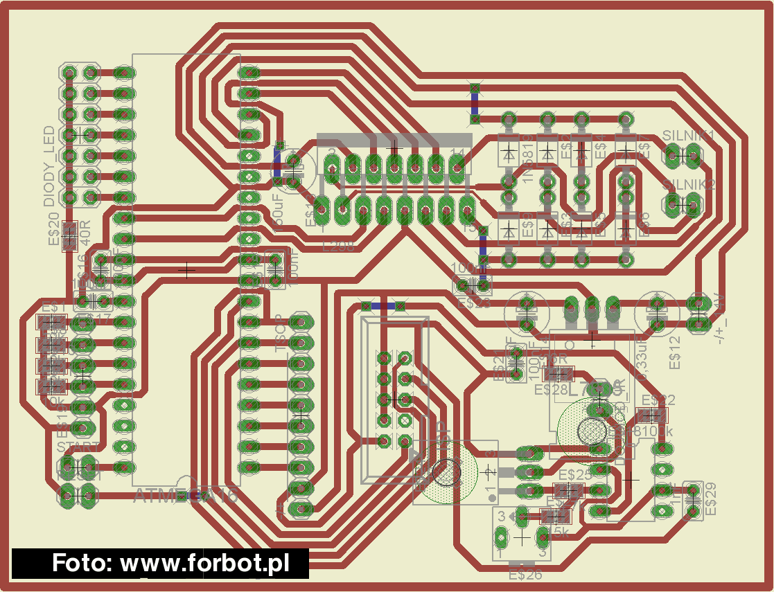

mattman12 Lipiec 16, 2011 Autor tematu Udostępnij Lipiec 16, 2011 Hej! Wygląd płytki w wersji 1 nie dawał mi spokoju i postanowiłem ją zaprojektować od nowa. Tym razem wcale nie użyłem autoroutera i chyba wyszło mi to na dobre. Wymiary płytki praktycznie się nie zmieniły, a udało mi się na nią upchnąć jeszcze moduł na scalaku NE555 do generowania sygnału dla diod IR, bowiem trzy Sharpy zastąpiłem ośmioma TSOPami. Z nowej wersji płytki jestem mega zadowolony. Co prawda zarwałem przez tą robotę nockę i siedziałem nad nią przeszło 6 godzin, ale efekt w porównaniu z tym czymś wyżej jest nieporównywalny. Ścieżki na warstwie bottom to zwory. pozdrawiam Mateusz Cytuj Link do komentarza Share on other sites More sharing options...
Bobby Lipiec 16, 2011 Udostępnij Lipiec 16, 2011 Nie chcę Cię martwić, ale ta płytka jest do zrobienia na nowo 🙂 Przerzuć wszystkie ścieżki na stronę bottom, a zworki na top, bo tak byś musiał lutować od scalaki i wszystko "od góry", bo byłyby w odbiciu lustrzanym 😋 Cytuj Link do komentarza Share on other sites More sharing options...
mattman12 Lipiec 16, 2011 Autor tematu Udostępnij Lipiec 16, 2011 Nie chcę Cię martwić, ale ta płytka jest do zrobienia na nowo 🙂 Przerzuć wszystkie ścieżki na stronę bottom, a zworki na top, bo tak byś musiał lutować od scalaki i wszystko "od góry", bo byłyby w odbiciu lustrzanym 😋 A jak wydrukuję schemat właśnie w odbiciu lustrzanym to nie wyjdzie na to samo? Zworki i tak będę robił z drutu. Na schemacie są zaznaczone tylko po to, żeby było wiadomo, które pady ze sobą łączyć. Cytuj Link do komentarza Share on other sites More sharing options...
Harnas Lipiec 16, 2011 Udostępnij Lipiec 16, 2011 Musisz wydrukować normalnie. Strone bottom drukuje się bez odbicia a top z odbiciem, jednak twoje top to bottom wiec drukujesz normalnie. Cytuj Link do komentarza Share on other sites More sharing options...
