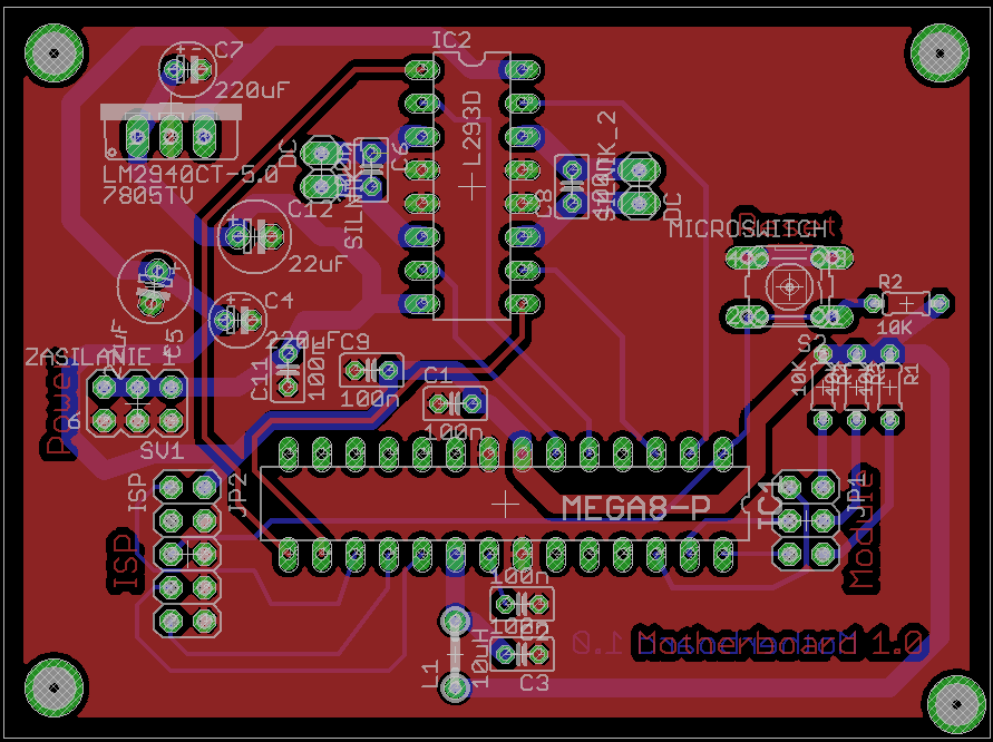

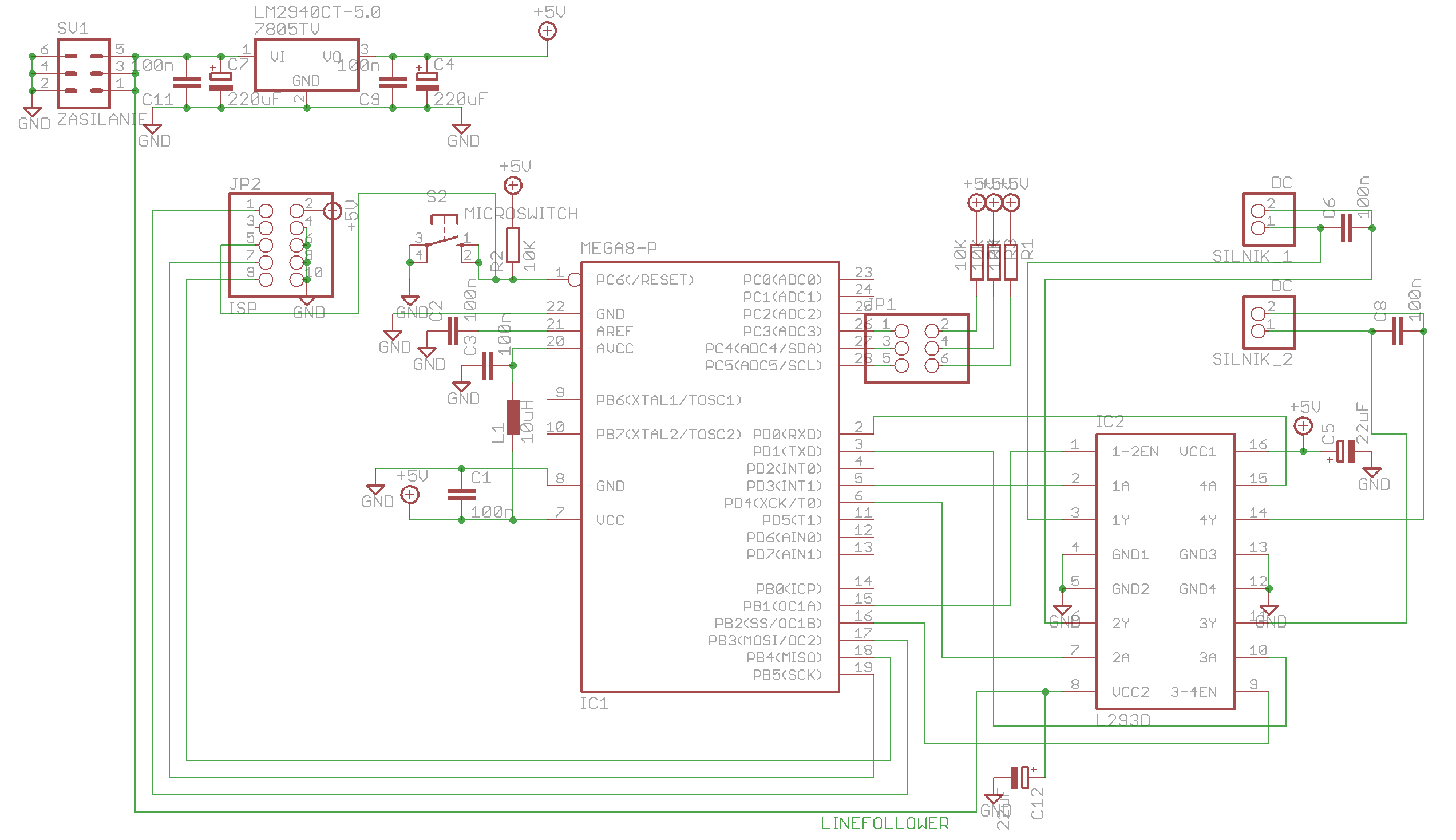

Robomaniak Październik 15, 2011 Udostępnij Październik 15, 2011 Jeśli pin7 (2a) w l293 podłączysz do PD4 zamiast do PD2 wtedy będziesz mógł poprowadzić jeszcze jedną ścieżkę pod l293 do PD4 i unikniesz kolejnej na drugiej warstwie 1 Cytuj Link do komentarza Share on other sites More sharing options...
ps19 Październik 15, 2011 Autor tematu Udostępnij Październik 15, 2011 Cytuj Link do komentarza Share on other sites More sharing options...
Robomaniak Październik 15, 2011 Udostępnij Październik 15, 2011 Podrzuć pliki sch i brd to usunę jeszcze jedną ścieżkę bo nie potrafię tego wytłumaczyć. 1 Cytuj Link do komentarza Share on other sites More sharing options...

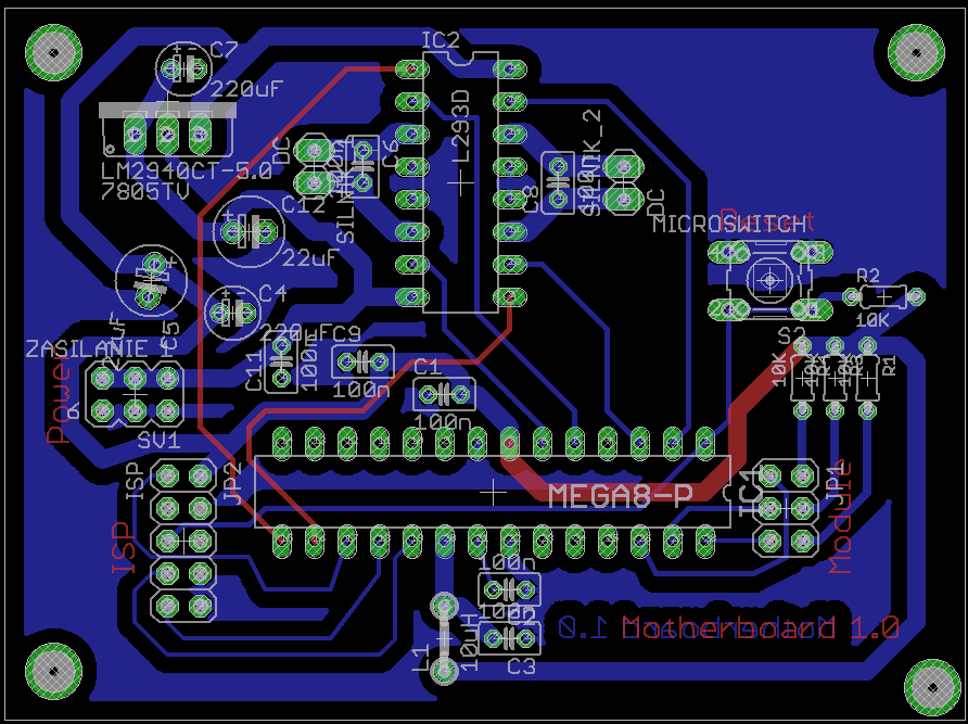

Xweldog Październik 15, 2011 Udostępnij Październik 15, 2011 Ścieżkę z pin16 Mega do 9 L293 poprowadź w lewo poza ten IC, unikniesz b.ryzykownej "przepychanki" między pinami. A tak ogólnie - pisano Ci wiele razy, ja też, że wszędzie masz zupełnie niepotrzebnie za małe szczeliny. Nie będę tego powtarzał kolejny raz tylko: powodzenia przy lutowaniu.... 1 Cytuj Link do komentarza Share on other sites More sharing options...
Robomaniak Październik 15, 2011 Udostępnij Październik 15, 2011 Tą najgrubszą ścieżkę ktoś która łączy pin 7 atmegi przenieś na niebieską warstwę i poprowadź ja obok pinu 1 potem pod mikro switchem i do trzech rezystorów, porozsówaj wszystkie obok i kolejna ścieżka mniej 1 Cytuj Link do komentarza Share on other sites More sharing options...
ps19 Październik 15, 2011 Autor tematu Udostępnij Październik 15, 2011 Nie chce prowadzić ścieżek miedzy pinami, a 2 warstwa mi nie przeszkadza, więc chyba tak zostawię. Jeżeli źle zinterpretowałem to proszę o poprawienie w pliku brd. Cytuj Link do komentarza Share on other sites More sharing options...
Robomaniak Październik 15, 2011 Udostępnij Październik 15, 2011 Teraz cię nie rozumie wolisz robić płytkę dwustronną z małymi odległościami pomiędzy ścieżkami a polygonem a nie chcesz poprowadzić ścieżki pomiędzy pinami? Cytuj Link do komentarza Share on other sites More sharing options...

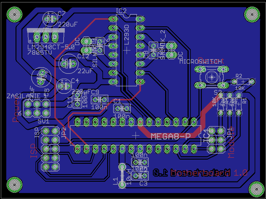

ps19 Październik 15, 2011 Autor tematu Udostępnij Październik 15, 2011 Dobra zwiększyłem odległości miedzy polygonem a ścieżkami, tylko że nie wszystkie (rzadko które) masy są połączone.Chyba, że zrobię masę na 2 warstwie (czerwonej) ? Cytuj Link do komentarza Share on other sites More sharing options...

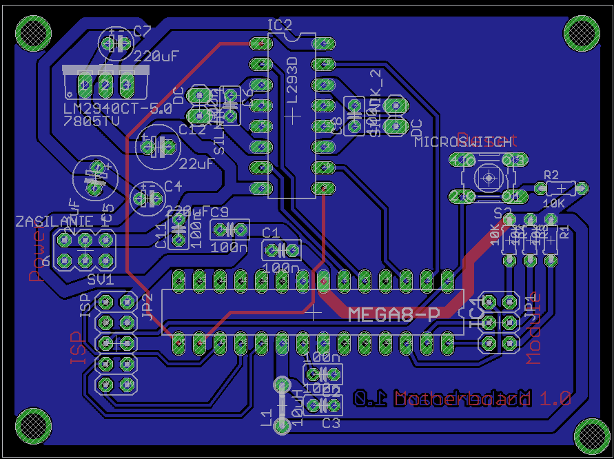

piotreks-89 Październik 15, 2011 Udostępnij Październik 15, 2011 Poprawiłem ci poprzednią wersję jeśli chodzi o ścieżki i łatwość ich lutowania 😉 Drugi raz tego nie zrobię, bo musisz sam zobaczyć błędy i coś z nich wywnioskować 😉 LF_Poprawione.zip 1 Cytuj Link do komentarza Share on other sites More sharing options...
ps19 Październik 15, 2011 Autor tematu Udostępnij Październik 15, 2011 Bardzo dziękuje wszystkim za pomoc poleciały piwa i pomógł. Cytuj Link do komentarza Share on other sites More sharing options...
