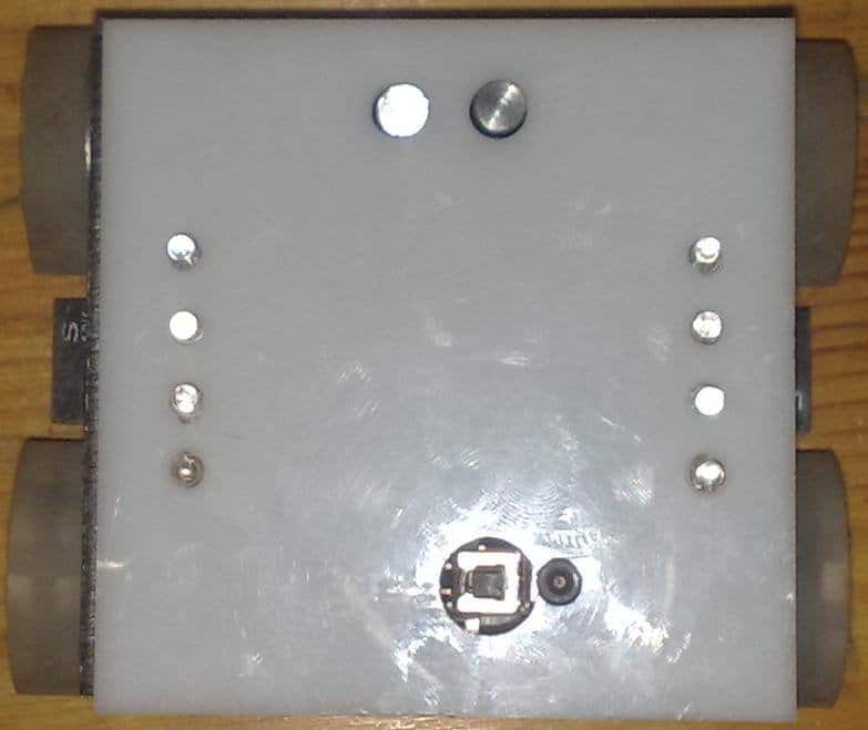

Tak wygląda CzubuŚ po małym tiuningu.

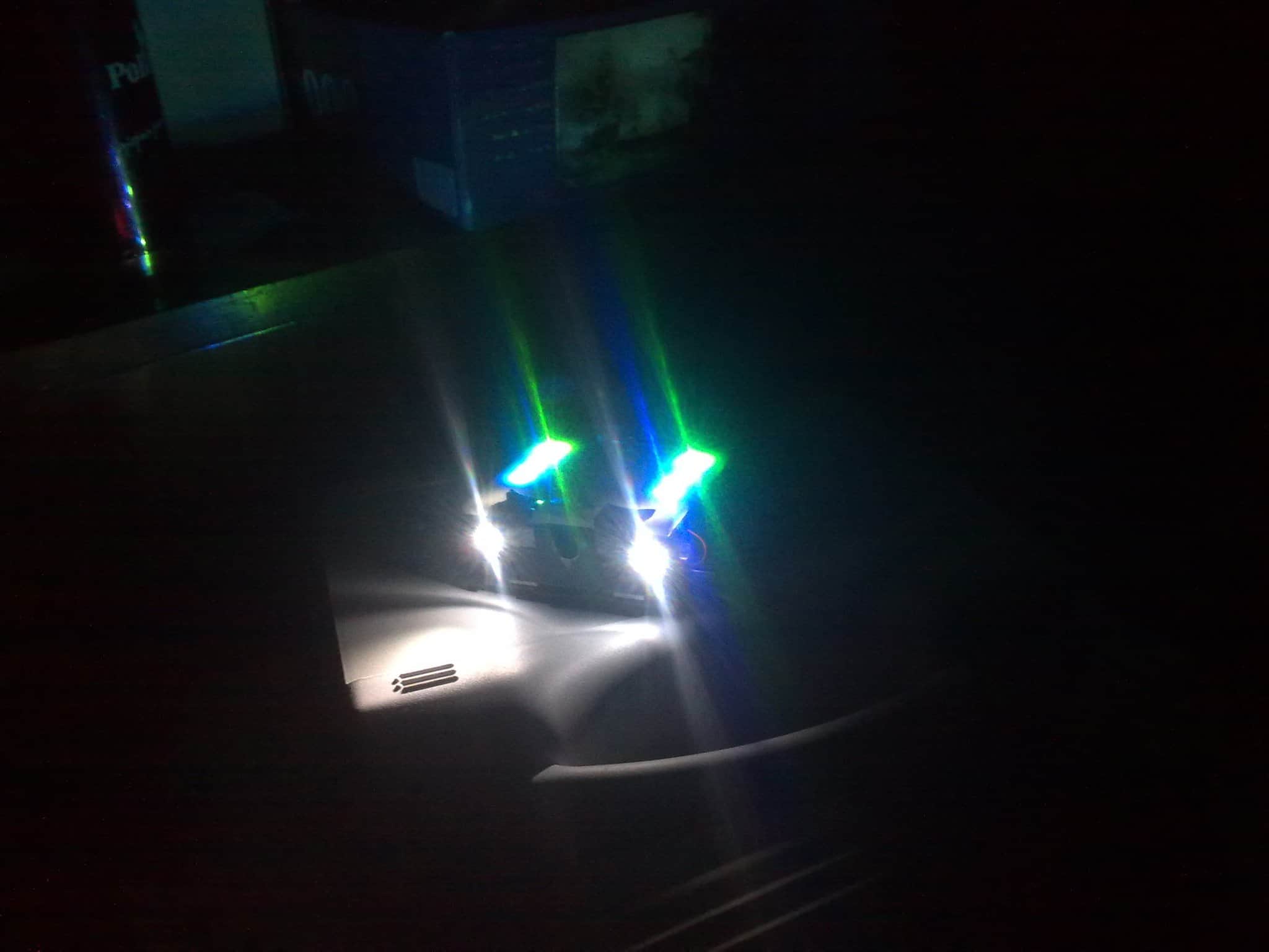

Światełka dają rady 😅 teraz jeszcze tylko kierunki i stop mu zapodam i na drogę wyślę 😅
@KD93 i jak zmiany dają rady czy jeszcze jakieś dodatki zapodać? Oczywiście robot nie jest w 100% skręcony na cacy więc konkretne fotki (takie jak zasugerowałeś wcześniej) zapodam jak dopieszczę wszystko do końca.

Na zawodach będziecie walczyć z włączonym oświetleniem? Z czego to wiem to ledy dużej mocy dość mocno ciągną z li-poli. Czy to nowe oświetlenie nie zakłóca pracy czujników. Bo jak kiedyś się bawiłem takim oświetleniem to robot był słabszy i czujniki miały zły odczyt.
Link do komentarza
Share on other sites
No, teraz już elektronika już nie jest narażona na uszkodzenia podczas walki.
Nie szkoda ci prądu na te wodotryski? No i rzeczywiście, jak pawcio zauważył, uwzględnij możliwość że każą ci wyłączyć te diody po bokach na zawodach.
Zmiany dają rady, na razie jest 4+, żeby było 5 to muszą się pojawić zdjęcia o których wspomniałem, oraz musisz popracować nad pierwszym postem z opisem robota, zamieścić tam tylko wybrane najlepsze zdjęcia i filmy, podzielić opis konstrukcji najlepiej na działy (napęd, zasilanie, elektronika, itd.).
Nie chce żebyś pomyślał ze robię ci na złość wymyślając coraz to nowe questy. Dla mnie ocena składa się zarówno z oceny dla robota jak i za opis, teraz robot jest na 5, opis niestety na 3. A opis jest bardzo ważny dlatego, że jeśli jest dobry to podnosi poziom forum.
Jak będziesz edytował pierwszego posta to skup się maksymalnie na dużych literach i przecinkach. Jeśli sobie z tym nie radzisz, to poproś kogoś, aby go przeczytał i poprawił pod tym względem. Jeśli uda ci się to wszystko zrealizować, to rzeczywiście coś udowodnisz, ale napisze to dopiero po finalnym efekcie.

Mimo, że to fajnie wygląda również jestem dosyć sceptycznie nastawiony do tych ledów. Robot według mnie świetnie wyglądał, a teraz po prostu widać nadmiar bajerów. Do zakłócania przeciwnika mogłeś użyć diod podczerwonych, które siałyby wszędzie zakłócenia 🤣

pawcio0928, nie, na zawodach diody będą wył. Diody są zasilane z odrębnego źródła. Co do zakłóceń, to nie zrobiłem jeszcze wszystkich testów, bo nie miałem na razie czasu:( Jak tylko porobię z Gryfem pierwsze walki na ringu, to napiszę czy zakłócenia są, jeśli tak, to jakie.
KD93, zużycie prądu tych diod jest niewielkie. Opis zmienię, błędy poprawię, zdjęcia dodam w przyszłym tygodniu, bo jutro jadę na dechę i kilka dni będziecie mieć spokój 😅 ale po powrocie, SPAM w pełni 😅 Co do podziału mogę zmienić, tylko chciałem, aby robot był opisany etapami prac. Wydawało mi się to bardziej przejrzyste. Nie robisz mi nazłość, a wręcz przeciwnie 😅 No właśnie taki mam zamiar udowodnić, że robot i jego konstruktor przez niektórych został pochopnie oceniony 😅
Sabre, no tak, jak pisałem wcześniej robot nie trudni się tylko walkami. Jeśli zrobię kilka pokryw górnych tzn. jedną, w której będzie startował na zawodach, a drugą z bajerami typu diody i udowodnię, że zmiana tej płytki zajmie góra kilka min., to będzie Cię satysfakcjonowało?

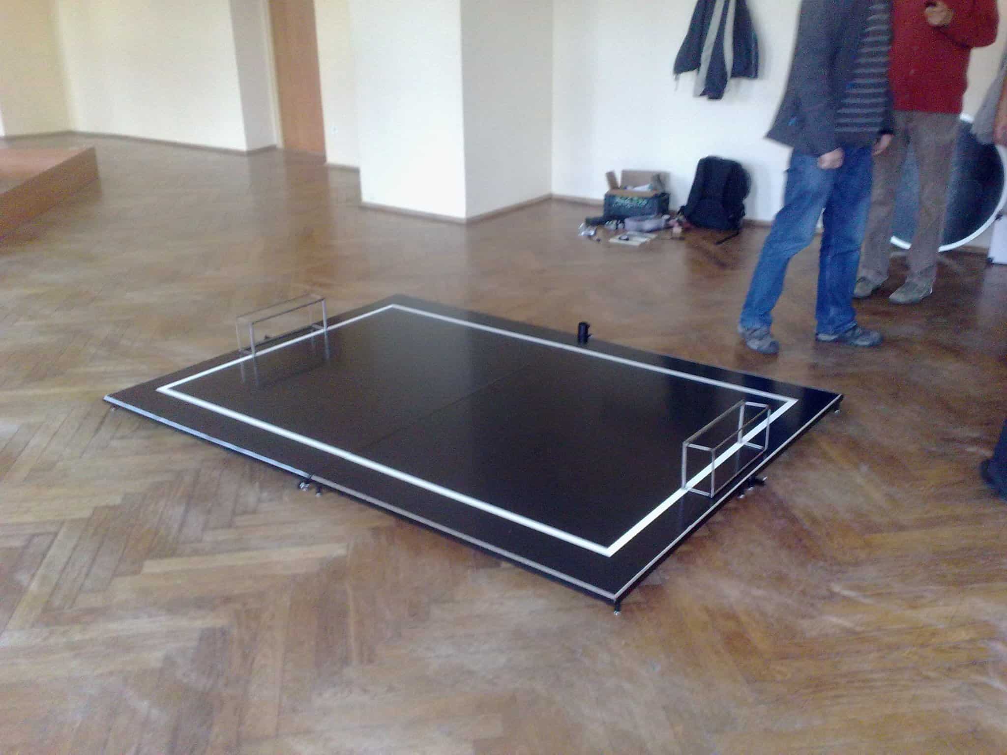

Boisko dla MS na którym mają grać w piłkę. Komunikacja pomiędzy MS a laptopem za pomocą UART'u CzubuŚ ma wyprowadzenia na taki układ, będzie on podłączany jedynie do gry.

Udało się coś i przed wyjazdem pozmieniać. Mam nadzieję, że na lepsze?
