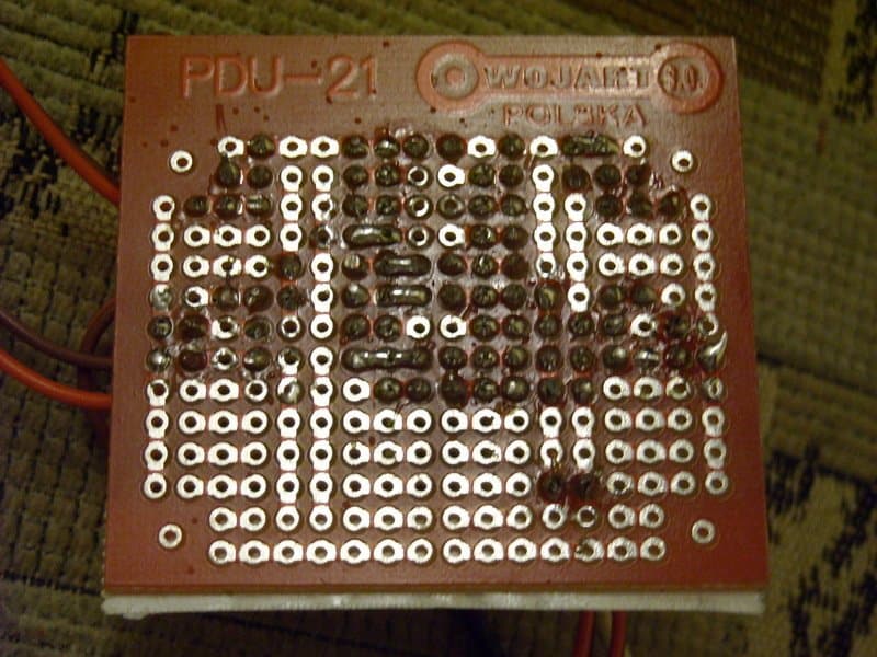

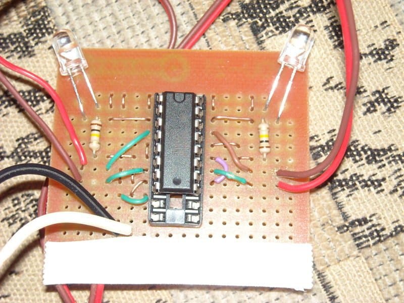

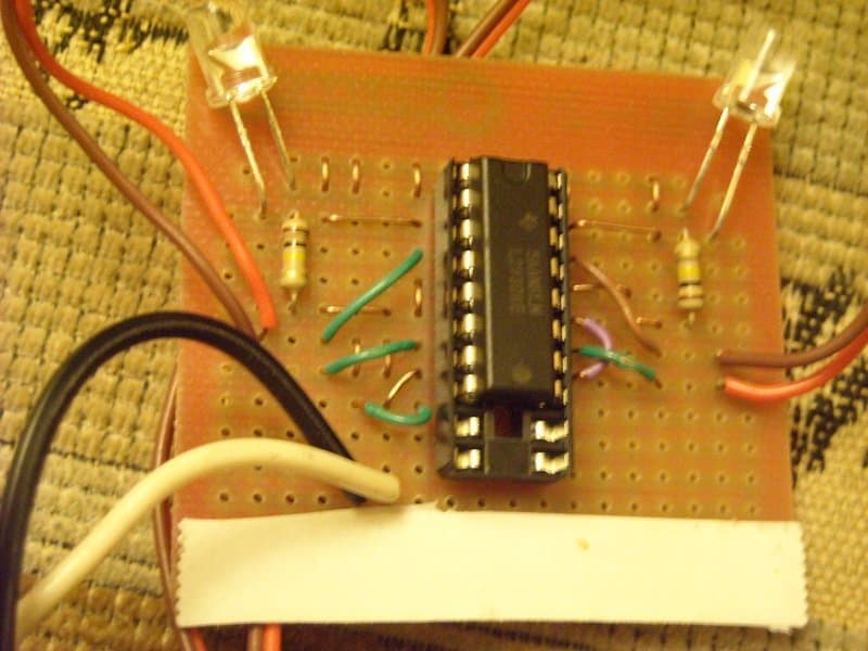

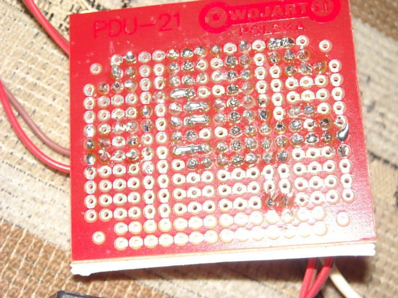

mati 6 Październik 9, 2011 Udostępnij Październik 9, 2011 jak masz porządny aparat to zrób ostre zdjęcia góry i dołu płytki i wrzuć Edit: Nowy mostek też możesz kupić. Nawet jak ten stary się okaże dobry to drugi sie przyda na przyszlosc Cytuj Link do komentarza Share on other sites More sharing options...
wyoyo Październik 9, 2011 Udostępnij Październik 9, 2011 Zdjęcia: Mam taki pomysł, kupię mostek, oraz koszyk na 4 baterie AAA i wtedy może zwiększy się napięcie i zacznie działać. Bo coś mi się wydaje że to może być sprawa napięcia, że jak jest za niskie to nie działa. Jak sądzicie ? __________ Komentarz dodany przez: Nawyk Poprawiłem zdjęcia. Pierwsze upomnienie. Następnym razem wszelkie graficzne załączniki dodawaj w tej sposób: https://www.forbot.pl/forum/topics1/wysylanie-zdjec-na-serwer-vt802.htm Cytuj Link do komentarza Share on other sites More sharing options...
Nawyk Październik 9, 2011 Autor tematu Udostępnij Październik 9, 2011 Spróbuj zasilić kolejno silniki (same, bezpośrednio) i sprawdź jaki prąd pobierają. Przy tych serwach mostek nie powinien się mocno grzać, może jakieś zwarcie w uzwojeniu? Cytuj Link do komentarza Share on other sites More sharing options...
wyoyo Październik 9, 2011 Udostępnij Październik 9, 2011 Ok, będę dodawał w taki sposób, co do silniczków, to tak: nie wiem czy na dobrym ustawieniu miernika sprawdziłem, ale sprawdzałem na: AC V 200m i mierząc jeden wyszło koło 52.0 a na drugim koło 15.0 więc coś jest nie tak. Co mam teraz zrobić ? Cytuj Link do komentarza Share on other sites More sharing options...
