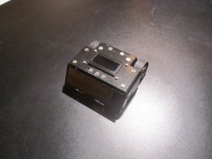

Gratuluje konstrukcji. Rozumiem, że zleciłeś montaż elementów firmie? Miałeś taką możliwość i skorzystałeś czy bałeś się, że sam nie podołasz?
Ile wyniosło Cie wykonanie takiej obudowy?

Ładna konstrukcja, elegancka obudowa, pozostaje tylko pogratulować 😉.
Koła z wobitu? Używałem je w moim 1 minisumo i teraz wiem, że nie jest to najlepsze rozwiązanie.

Bardzo fajny robot. Podobny trochę do tego którego próbuję zrobić od dawna : ). Gratuluję i czekam na kolejne konstrukcje : )
PS: Spróbuj go kiedyś maxymalnie obniżyć (obudowę) bo płytka idealnie do tego pasuje i aż chce się go zobaczyć w takiej odsłonie : )

Treker, ta czerwona płytka jest czwarta, pierwsze dwie lutowałem sam no i nie wyszło, ale przypadkowo na trafiłem na tą firmę z Katowic (więc blisko mnie) i mi przelutowali szybko sprawne elementy. Potem okazało się, że był błąd na płytce i było trzeba na szybko zrobić nową i też mi pomogli. A lutować sam po prostu nie chciałem, żeby nie ryzykować, bo za drogie są te elementy. Obudowa chyba około 150zł + 100zł lakiernik 😉
Simo, koła z pololu (pewnie nie wiele się różnią) ja do poprawy przyczepności przykleiłem im gumy z kół z solarbotics (bodajże), ale i tak nie wiele to dało. Będę szukał innego materiału następnym razem 😉

Super robot, gratulacje 😃 Mam trzy pytanka:
1) Czy te ktiry z tyłu znalazły zastosowanie?
2) Płytka jest elegancko zaprojektowana, niska, to ja się pytam, czemu ten robot taki wysoki wyszedł? 😅
3) Pololki mocowane za czoło? Jeśli tak to jak to się sprawdza, bo mam wątpliwości co do tych dwóch śrubek 1,6mm.

Przednie sharpy chyba można było cofnąć troszkę, wtedy pochyliłbyś bardziej pług. Ta wysokość spowodowana wyświetlaczem?

PCB z Merkara? Jak oceniasz w stosunku do Satlandu? I płaciłeś w efekcie za ten montaż 😉 ? Jeśli tak, to można wiedzieć ile?
Co do samego projektu robota:
Gdybyś wywalił ten LCD, udałoby się zejść sporo z wysokością (obniżając środek ciężkości), ewentualnie zamiast takiego dużego zastosować coś graficznego z telefonu (zdecydowanie cieńsze). W kolejnym robocie sugerowałbym wysunięcie KTIRów jeszcze bliżej krawędzi robota, najdalej jak tylko się da (zyskasz cenny czas na wyhamowanie - będziesz mógł "szukać" z większą prędkością). Muszę się jeszcze przyczepić do grubości ścieżek zasilających "prądowych" i do silników - są bardzo cienkie. No i napiszę jeszcze raz na temat materiału obudowy - tylko nie alu na pług 😉
KD, z tego co pamiętam to Dżony używa standardowych mocowań pololu, ale przytwierdzonych pionowo, co pozwala wysunąć silniki stosunkowo daleko na tył obudowy.
Cwaniak 😅 Ale po zawodach w Sosnowcu zdecydowałem się olać te mocowania.

Konstrukcja estetycznie na wysokim poziomie. Ważne jest, że znasz jej słabe strony bo wiesz co można w przyszłości poprawić. Śrubki nie wyglądają tak, źle powiedziałbym nawet, iż nadają mu pewnego uroku. wyświetlacz na zawodach uważam za zbędny lecz sam fakt, iż on się znajduje w robocie podnosi jego poziom bo zawsze na czas walk można wyłączyć go.

small-man, ja miałem farta bo wycenę zrobili mi stosunkowo wcześnie, a potem zmieniły się ceny więc ja miałem za 70zł 😉 płytka w 5 dni od zamówienia w merkarze 100zł za super express.
KD93, KTIR tylne nie, niestety w projekcie było małe przesunięcie i nie mogłem ich użyć 😋 Robot wysoki bo pod wyświetlaczem jest aku, a co do mocowań to cię przerażę silniki trzymają się tylko na jednej śrubce z białego mocowania, bo spiłowałem jeden uchwyt żeby koła były niżej 😃
Bobby, Zdecydowanie merkar (już nigdzie indziej nie będę robił), po porównaniu cynowania z satlandu i merkaru wybieram ten drugi, zdecydowanie merkar lepszy. A o obniżeniu będę myśleć 😉 czemu ja twoje uwagi znam na pamięć 😋

Bardzo fajny robot 😉 Przede wszystkim oryginalny. Śmiem twierdzić (jak poprzednicy), że wysokość można by znacznie zredukować kosztem LCD, akumulatora.
Dziwi mnie fakt montażu elementów w profesjonalnej firmie, a raczej nie rozumiem gdzie miałeś problemy 😉
Tak jak kolega wyżej poleciłbym zrezygnowanie z wyświetlacza albo zamontowanie typu takiego z nokii 3310 : ) Z tego co widziałem podobnie się montuje a robocik odrazu kilka cm niższy : ). Na akumulator też są sposoby ^^. Ale to lużna propozycja to oczywiście twój projekt : ).
