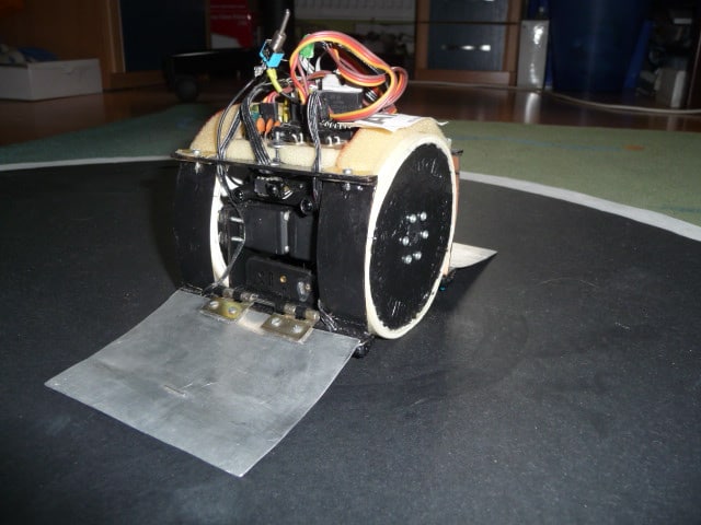

Jestem pod wrażeniem. Mimo, że miałem właściwie dostęp do zdjęć na bieżąco to mnie zaskoczyłeś. Gratuluję sukcesów i życzę kolejnych 😉 Jedyne co mnie razi to plątanina kabli, reszta na prawdę super ci wyszła.
Mam jeszcze taką sugestię - jakbyś miał możliwość to wytnij Hakerowi w klinach otwory na czujniki. Następnie dodaj w programie zliczanie 5s timerem, a w między czasie czujniki już będą wykrywały przeciwnika 😉

Naprawdę ładny ci ten robocik wyszedł 😃 Te kliny widać że się spisały tak samo jak flagi. Jeszcze raz gratulacje no i czekam na Hakera2

W jaki sposób opuszczasz kliny ?
Ja odpowiem za autora robota, bo to widać na filmikach - tak jak 90% mini-sumo, czyli siłą grawitacji/siłą odśrodkową - potrząsa delikatnie robotem, by opadły, lub się zaczyna obracać (wtedy też opadną). Podobnie działają flagi.
Dokładnie 😉 Uruchamiam jeden silnik na 14 ms np do przodu a drugi również na 14ms tylko że do tyłu. W ten sposób robot kręci się (a raczej trzęsie) i opadają kliny i flagi.
Z tymi otworami w klinach to zamierzam tak zrobić ( gorzej z programem 😉 )
a plątaninę kabli chciałem zasłonić lecz gdy coś się odczepi i będzi trzeba to docisnąć to trzebaby całą pokrywę zdejmować 🙂

Nie boisz się, że ktoś Ci wjedzie w nieosłoniętą część elektroniki z przodu? Widzę też, że czujniki działają raczej średnio.

O jaki fragment elektroniki Ci chodzi? Jak pisałem wcześniej czujniki działają niezbyt dobrze bo są umieszczone za wysoko 😉

Drugie zdjęcie. Gdyby Ci się kiedyś zdarzyło walczyć z moim robotem, to prawdopodobnie byś coś stracił. Tak samo czyjś klin może Ci wjechać w akumulator i Cię wyłączyć.

No tak tego nie przewidziałem, ponieważ docelowo miał być tam osłonięty li pol 😉
